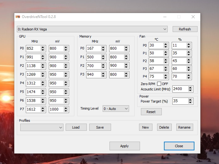

mister_misiks писал(а):
приветствую всех владельцев вег!
возникла небольшая проблема, произвел андервольт веги 56 p6 1412mhz/925mv p7 1416mhz/925 hbm 900mhz/950mv pl+0%, настроил кривую вентилятора, что при нагрузке карта не поднимается выше 70 при 3000оборотах, работает тихо все устраивает, если бы не одно но.
Спустя 2 часа игры видеокарта отключается, система продолжает работать, слышу игровые звуки и могу продолжать управление, просто гаснет монитор и мигает значок мол подключи друг дорогой hdmi.
С чем может быть связано?
система
ryzen 5 2600 (stock)
2x ddr4 небольшой разгон без поднятия напряжения.
1x Sata
1x Ssd
бп aerocool VX-750 (знаю, что посредственный, но система не кушает больше 500 при таком андервольтинге, а они там точно есть, единственное не мерил просадки по 12вольтовой, но по моему мнению при просадке отваливалась бы вся система)
Спасибо за помощь комрады!
При таких настройках на моей реф vega 56 всё вроде нормально.

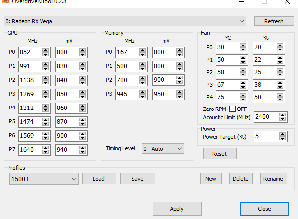

Регистрация: 04.02.2016
Откуда: Санкт-Петербург
Стабильные ~1520-1550мгц при 0.9-0.92в на эирбусте моем выглядят так. 2400(2800) оборотов под нагрузкой и 75 градусов на чипе, вроде как идеальный баланс вышел
Снимок.PNG [ 22.87 КБ | Просмотров: 2243 ]

Регистрация: 08.02.2015
Откуда: Челябинск
Фото: 27
Согласен, для воздуха и TDP 175 ватт самое то. До воды примерно так и гонял. Вентиль был 2600 максимум и температура до 70.
Только Р7 можно стоковые 1590 оставить. Все равно при таком профиле выше не допрыгнет.
