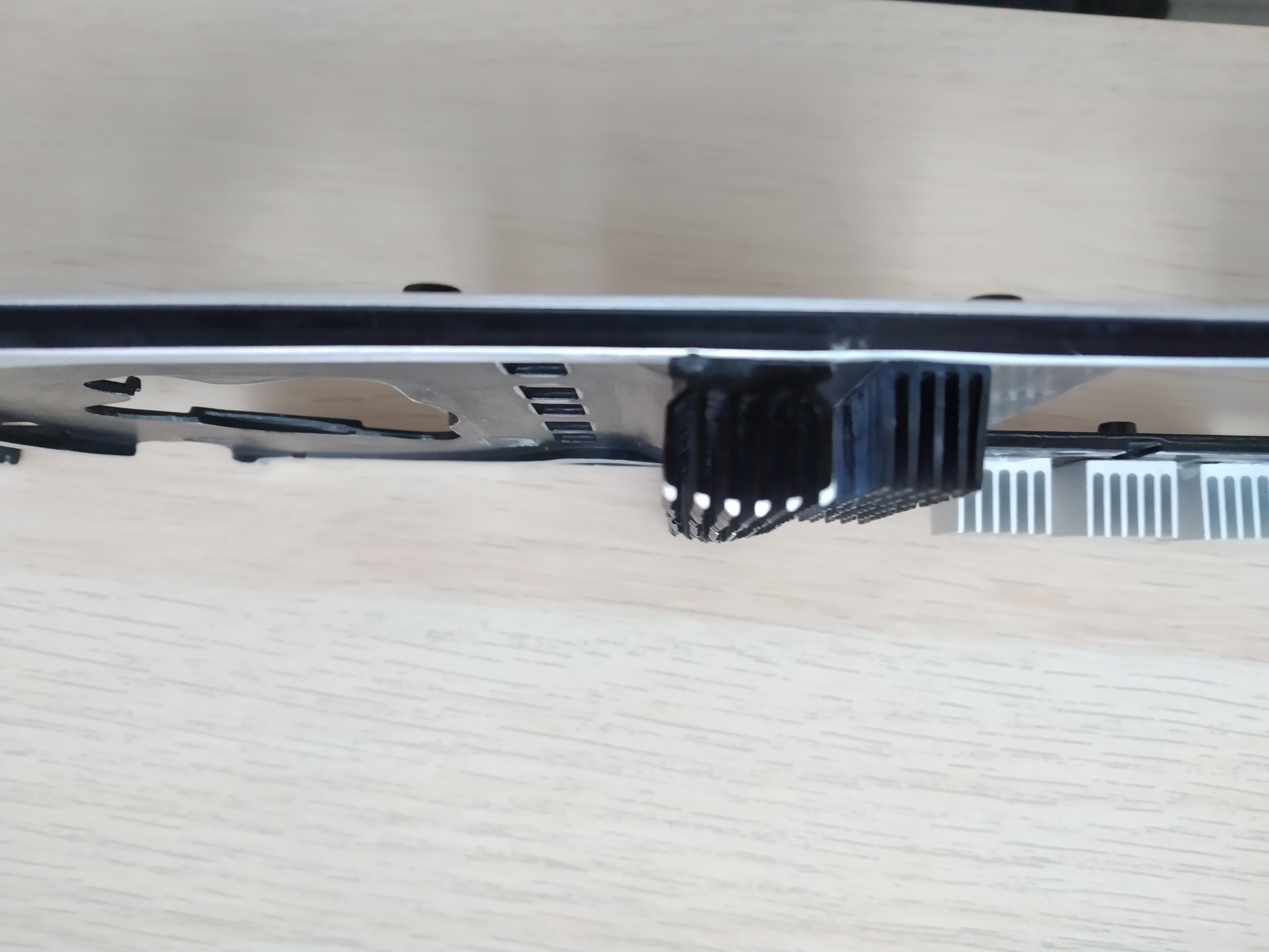

Товарищи, кто ставил морфеуса подскажите как быть с верхним рядом катушек? комплектные радиаторы слишком высокие и цепляют крепеж основного радиатора :-(
на картинке обвел красным, зеленым на что удалось поставить радиаторы

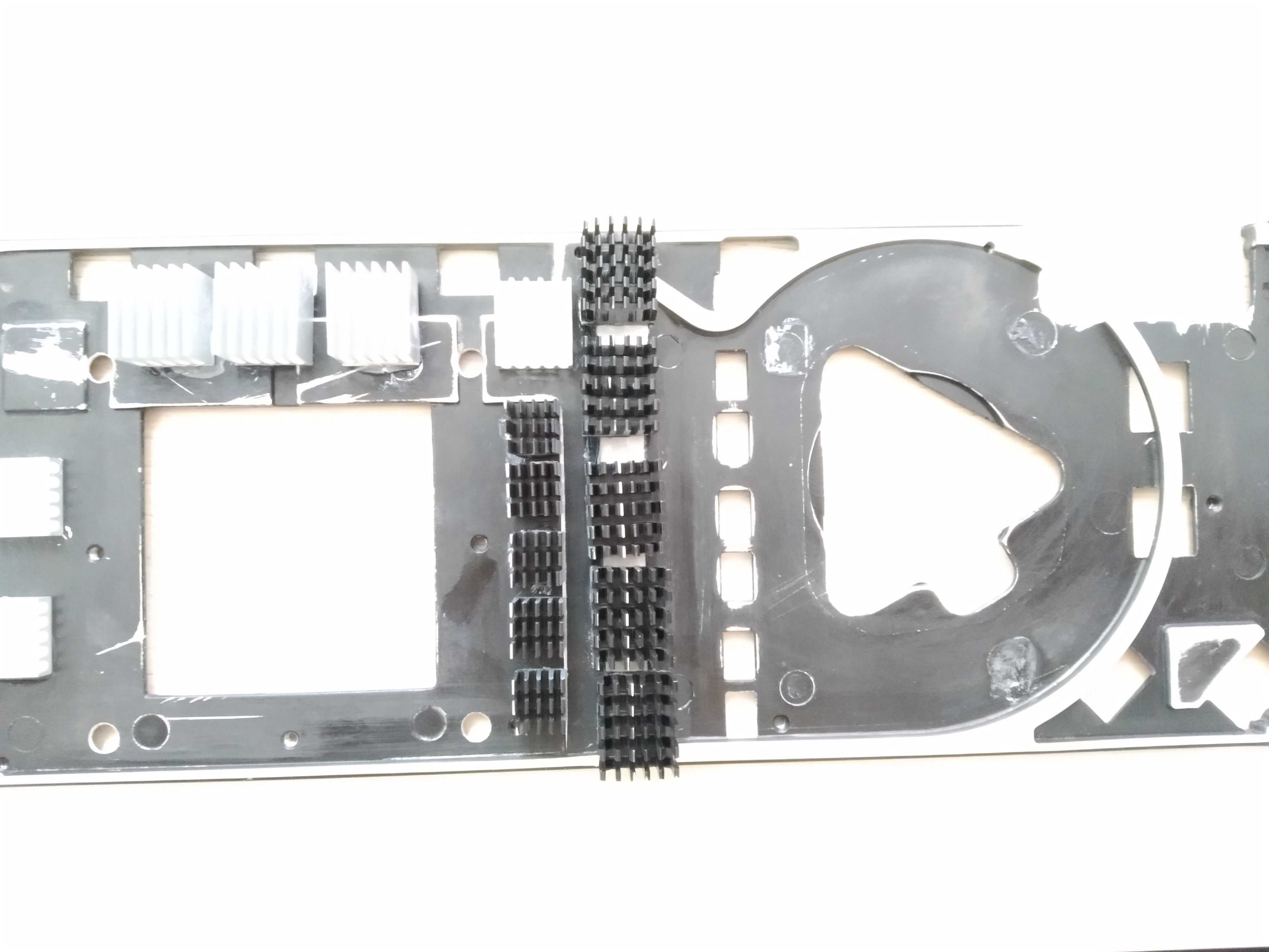

пили раму карты , а из комплекта радиаторы даже не используй. Будет и лучше поверь, у меня комплектные частично отвалились через неделю, клеить на супер клей не стал. Уже две веги передалал с распилом все просто замечательно и жесткость так как с обоих сторон сжата металом и охлаждение супер

VidocQ писал(а):
А мануалку можно?
мануалка собственно не обязательна.
берем раму, ставим на стол, сверху на нее ставим морфия, подпиливаем все, что мешает радиатору встать в окно чипа, водружаем полученное на карту.

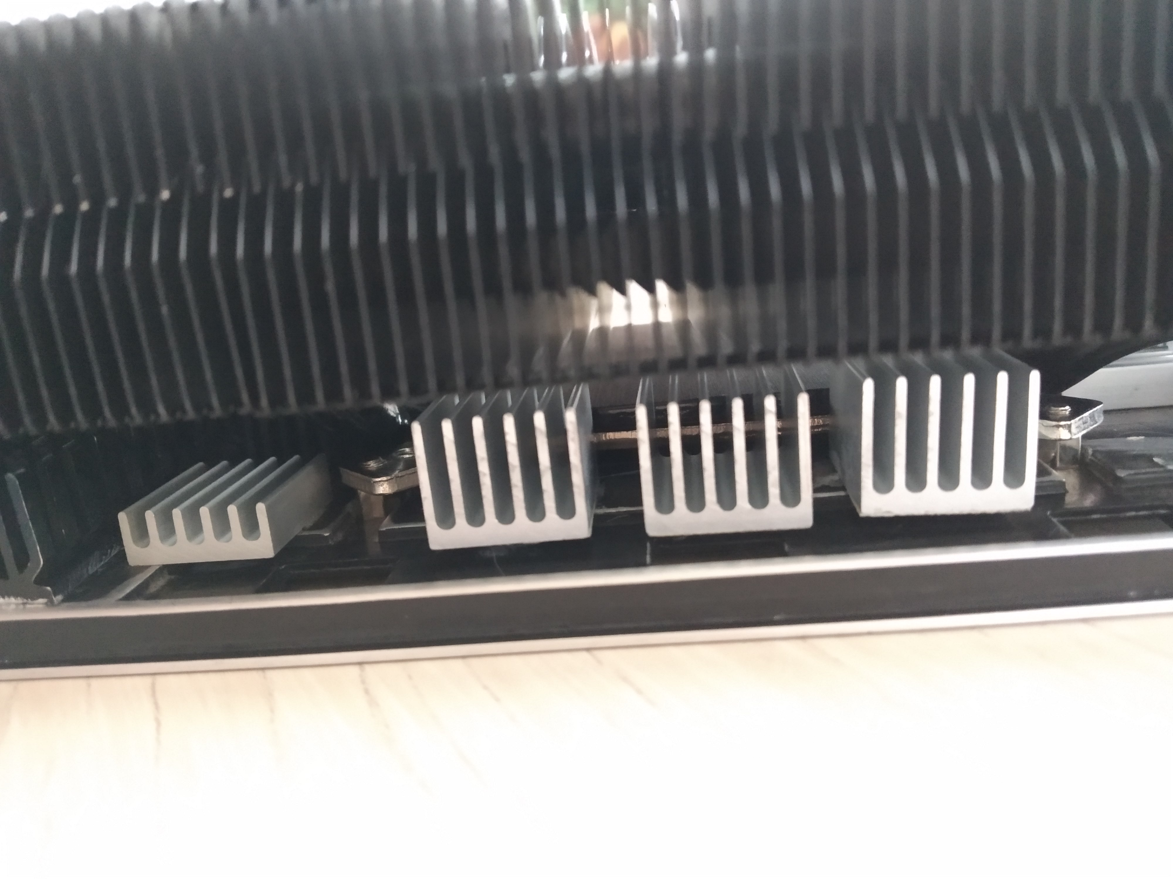

Регистрация: 08.04.2018
Откуда: Краснодар
Watercool74 писал(а):
id3578363 может поправить, если я что то пропустил.
Я просто в тиски и болгаркой за 2 минуты все отрезаю,делаю на глаз, потом 5 минут наждачкой края среза сровнять чтобы не порезаться и придать Болле скруглый вид, сейчас вот переделывал 56 знакомогу. Огромный плюс этого всего карта не прогибается и охлаждается все замечательно, использую крепления для радиатора от рефа, с комплекта как то не очень как по мне.

VidocQ писал(а):
Эмм, у меня как раз расположение этих радиаторов мешает установке основного O_o
Они у меня чуть чуть сдвинуты вверх относительно питания карты

VidocQ писал(а):
Если не сложно сделайте еще пару фоток, с двух ракурсов захватив всю раму.
https://overclockers.ru/blog/rx_vega_64/show/21037/zamena_referensnogo_ohlazhdenija_msi_u_videokarty_amd_radeon__rx_vega_64_na_sistemu_raijintek_morpheus_ii
