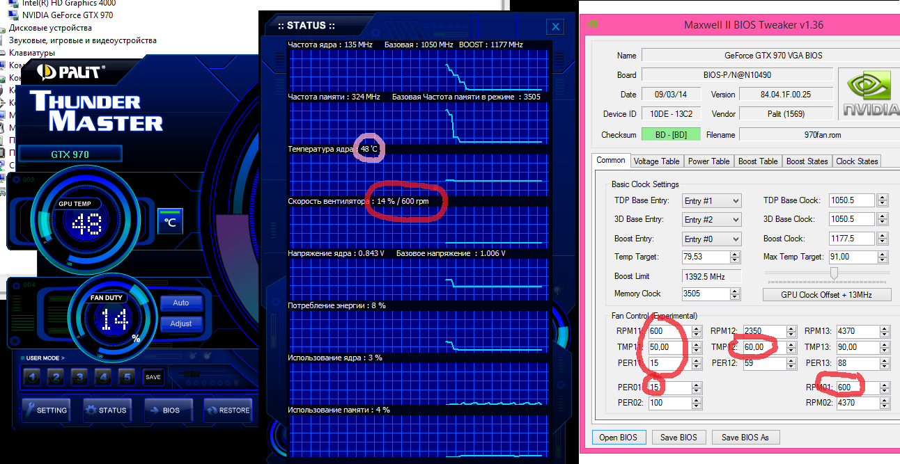

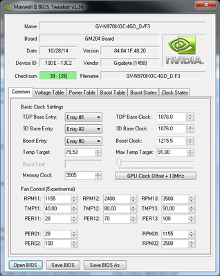

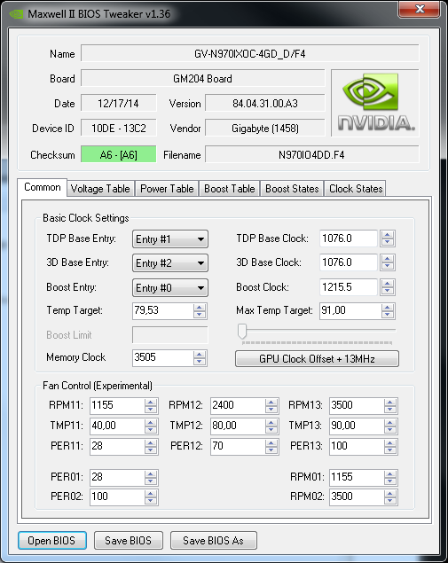

1) Вкладка Common
TDP Base Entry/3D Base Entry/Boost Entry - эти параметры не трогаем, оставляем как есть.
TDP Base Clock/3D Base Clock/Boost Clock - значение базовых и бустовых частот. По факту, TDP Base Clock/3D Base Clock не зависят от asic карты и мы можем его выставить вручную, но брать стоит частоты из вкладки Boost table. На моем примере вы видите частоту с 34 ячейки таблицы.
А вот частота Boost Clock указывает нам минимальный буст для карты (1329Мгц - 59 ячейка таблицы), но фактический буст будет определяться asic карты (можно посмотреть его в gpu-z) - чем выше asic, тем выше базовая частота(на моей видеокарте с asic 73,5% буст из коробки до 1392.5Мгц - 64 позиция таблицы частот). С помощью изменения Boost Clock на значения из таблицы выше стоковых - мы переносим вашу частоту буста(изменение буста 1329 МГц(59 позиция таблицы) до 1354.5 МГц(61 позиция) приведет к изменению максимальной частоты буста(1392 МГц в моем случае(64 ячейка) до 1418 МГц(66 ячейка). Это позволит менять максимальную частоту буста без использования АБ. Это метод для ленивых :) Так же кнопочка Gpu Clock Offset +13MHz сделает то же самое, но еще и изменит TDP Base Clock/3D Base Clock(но их можно вернуть вручную на желаемые)

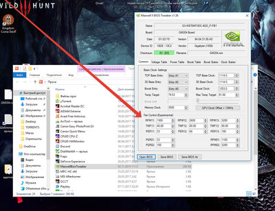

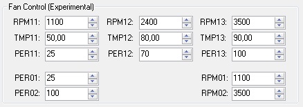

Temp Target/Max TEmp Target - по сути температурные лимиты, те же слайдеры есть в AB. Ставим значение 89/91 при условии, что видеокарта не греется 80+ градусов.
Fan Control - здесь тоже всё просто.
RPM1x/TMP1x/PER1x - это желаемые границы оборотов(шим)/температуры/процентов оборотов(напруга) для регулировки вентилей. Желательно проценты подгонять методом вычисления(2600/3200=81%, а не 70, как у меня, но у меня шим регулировка)
Итак, как это работает.
RPM13/TMP13/PER13 - максимальные значения оборотов, оставляем RPM13/PER13 без изменения, а TMP13 ставим в то значение, которое считаете нужным (у меня 3200 оборотов(макс) при 90 градусах)
RPM11/TMP11/PER11 - до этих значений вентили с нуля будут раскручиваться или же начальные значения. На скрине у меня до 35гр вентили крутятся с технически минимально возможного значения до 1000об, после 35 и до 70гр(TMP12) раскручиваются плавно до 2600(RPM12).
Чтобы остановить вентили RPM11/TMP11/PER11 записываем как 0/0/ХХ, где ХХ - температура, до которой вентили будут стоять.
Memory Clock - частота видеопамяти. Ставим стабильное по вашему мнению значение и отнимаем 100Мгц. Для большей стабильности.

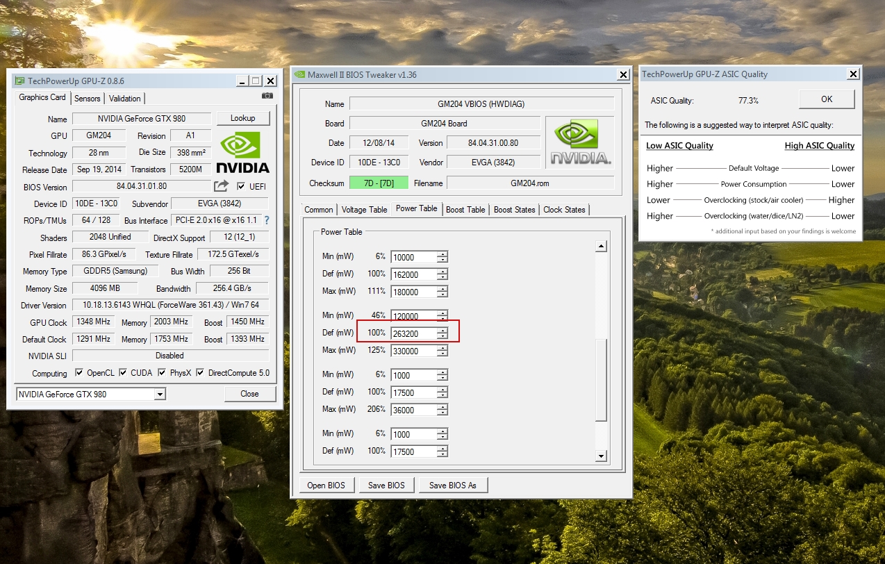

3) Вкладка Power Table
Это лимиты мощности. Нас интересуют первые 6 групп(одна группа состоит из Min|Def|Max значений)
1 группа - это TDP карты. По сути, это то значение тепла, которое производитель гарантирует отвести с помощью СО, к лимиту мощности отношения не имеет. Ставим его таким же, как и значения 6 группы.
2 группа - пропускается, не трогаем руками
3 группа - мощность слота pci-e, ставим как на скриншоте.
4 группа - мощность первого доппитания. Без энтузиазма ставим 75000 для 6пин и 150000 для 8 пин
5 группа - мощность второго доппитания. Без энтузиазма ставим 75000 для 6пин и 150000 для 8 пин
6 группа - лимит мощности. Вот что нас и интересует! Я ставил 280/300вт (75+75+150), если не хватает - в AB кручу ползунок. Эти же значения пишем в 1 группу(не обязательно).

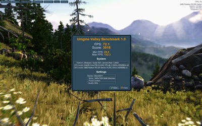

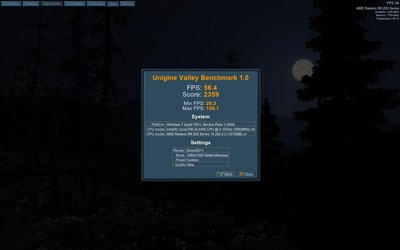

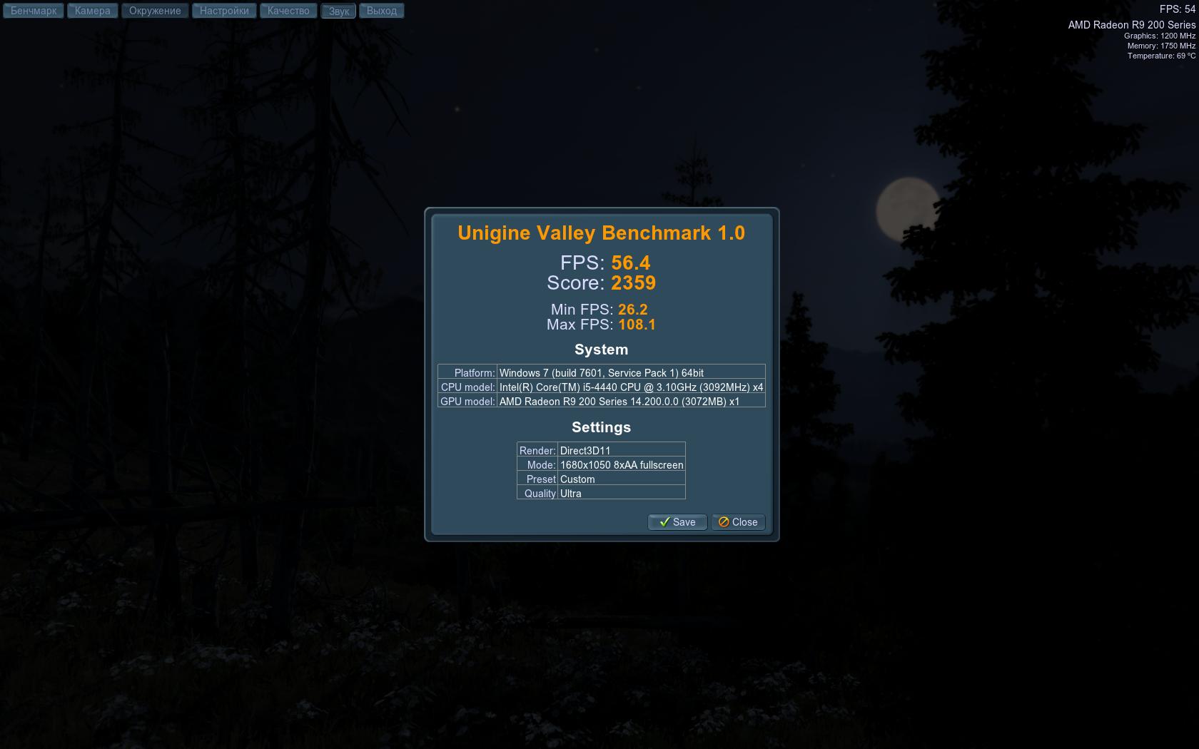

Mephisto писал(а):

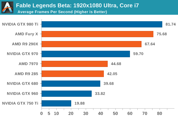

нет там такой разницы между R9 280X и R9 290
Есть, у меня были обе карты. Смотри:
valley 2014-06-01 14-55-02-02.jpg [ 92.73 КБ | Просмотров: 1295 ]
valley 2014-09-24 20-48-24-68.jpg [ 242.26 КБ | Просмотров: 1295 ]
В 3D Mark 2013 разница вообще 37%. Между 290 и 280x.
У 280x в первом тесте Файр Страй было 44fps, у 290 62fps.

Вот 3DMark на 280x и 290:
280x: Результаты в 3DMark (2013) #12003236
290: Результаты в 3DMark (2013) #12288716
Если изображение не открывается, то нажмите на него.
Тут адекватная переплата, т.к. 280x я брал за 10880 рублей, а 290 за 14200 рублей. При этом у 280x в процентном соотношении разгон даже больше(номинал для 280x 1000 ядро и 6000 память). В номинале разница между картами была 27-35% стабильно почти везде.
За 980 при наличии значительно более дешевой 780ti я бы переплачивать не стал.

Регистрация: 02.07.2010
Откуда: Волгоград
Mephisto Ты будешь верить реальному человеку или обзорщику, которому деньги за работу платят?

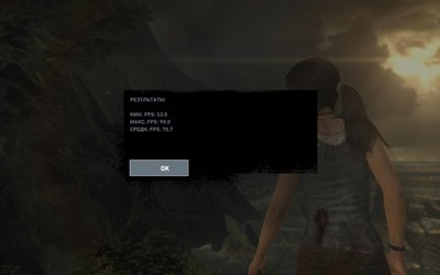

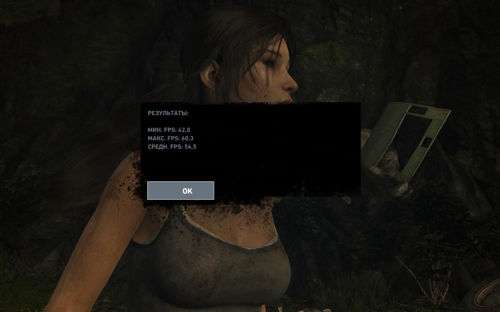

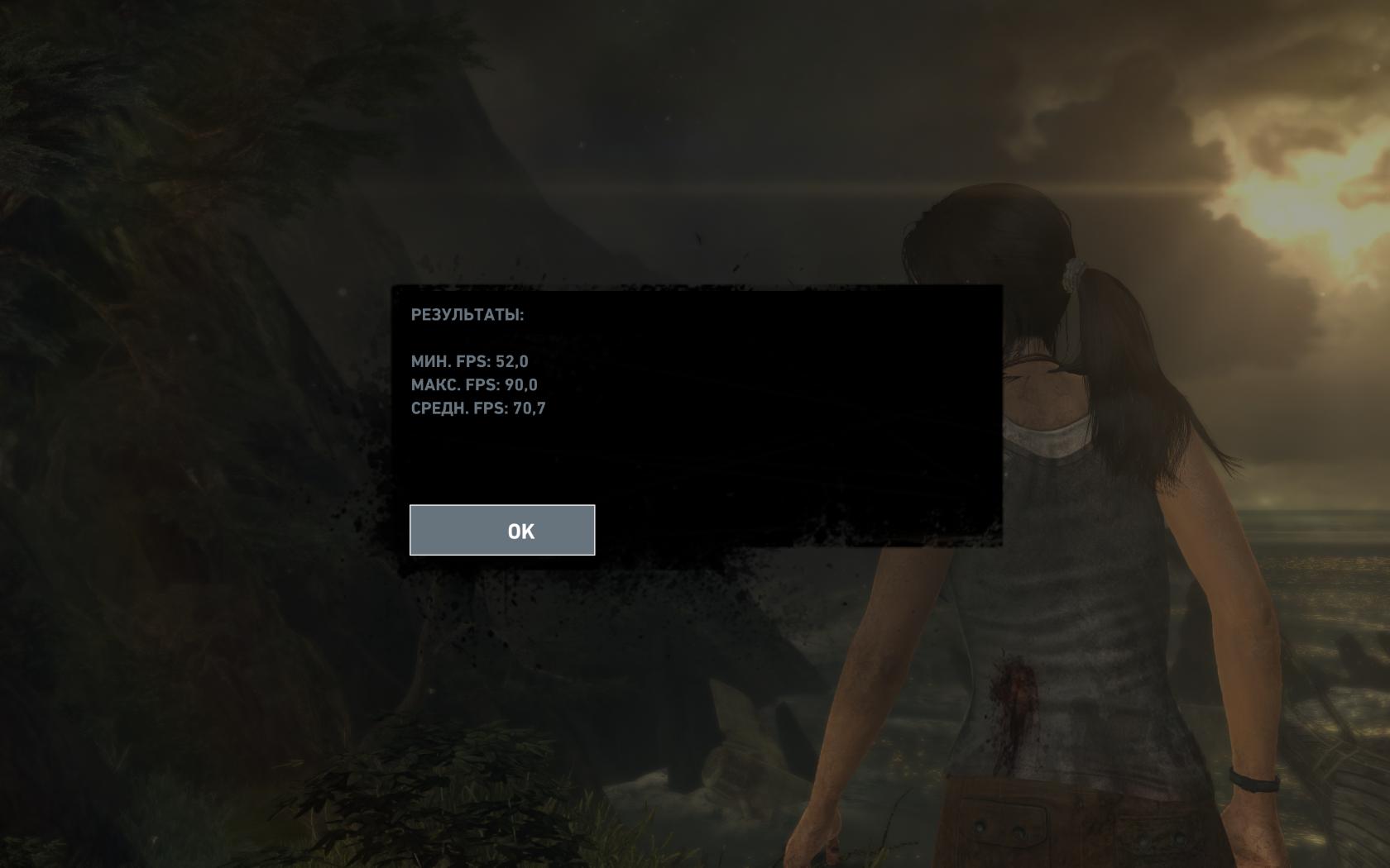

У меня были обе карты. Неделю я юзал(играл по 5-6 часов летом ежедневно, благо время было) 280x и могу точно сказать, что разница между 290 и 280x во ВСЕХ играх - это минимум 25%. Максимум ~35%. В среднем 27%.
Вот тебе еще результат.
280x и 290 в Tomb Raider 2013.
Мин. fps возрос на 24%, максимальный на 50%(на нем не стоит акцент делать, он колеблется сильнее остальных) и средний возрос на 30%.
TombRaider 2014-06-25 12-23-32-81.jpg [ 74.85 КБ | Просмотров: 1410 ]
TombRaider 2014-06-25 12-21-19-82.jpg [ 103.21 КБ | Просмотров: 1410 ]
Надеюсь достаточно объективно:
