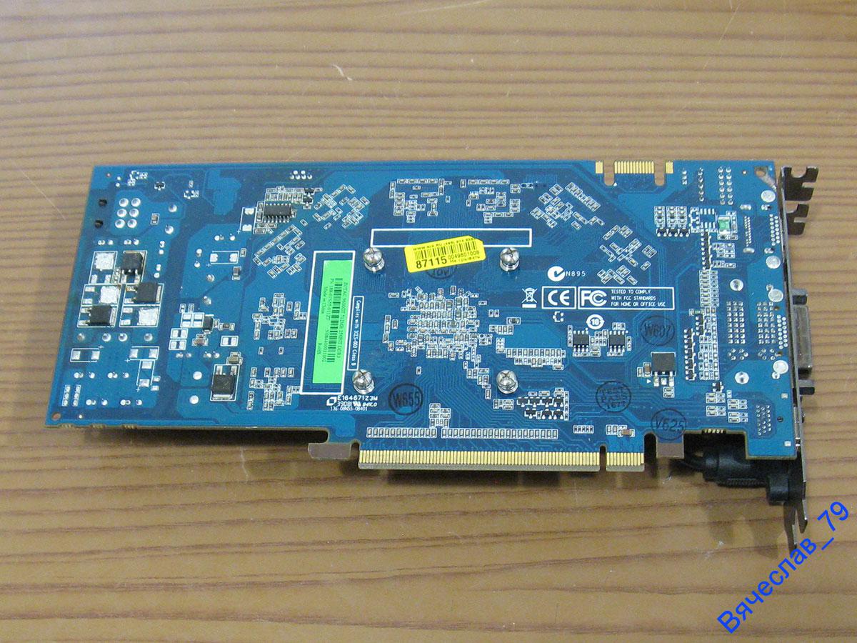

Принесли карту Zotac 9600gt dp на фото.Там 3 транзисторов не хватает, компьютер карту просто не видит.Какие там должны быть элементы . Или плиз фото от хозяев подобной карты
2.jpg [ 190.7 КБ | Просмотров: 2789 ]
