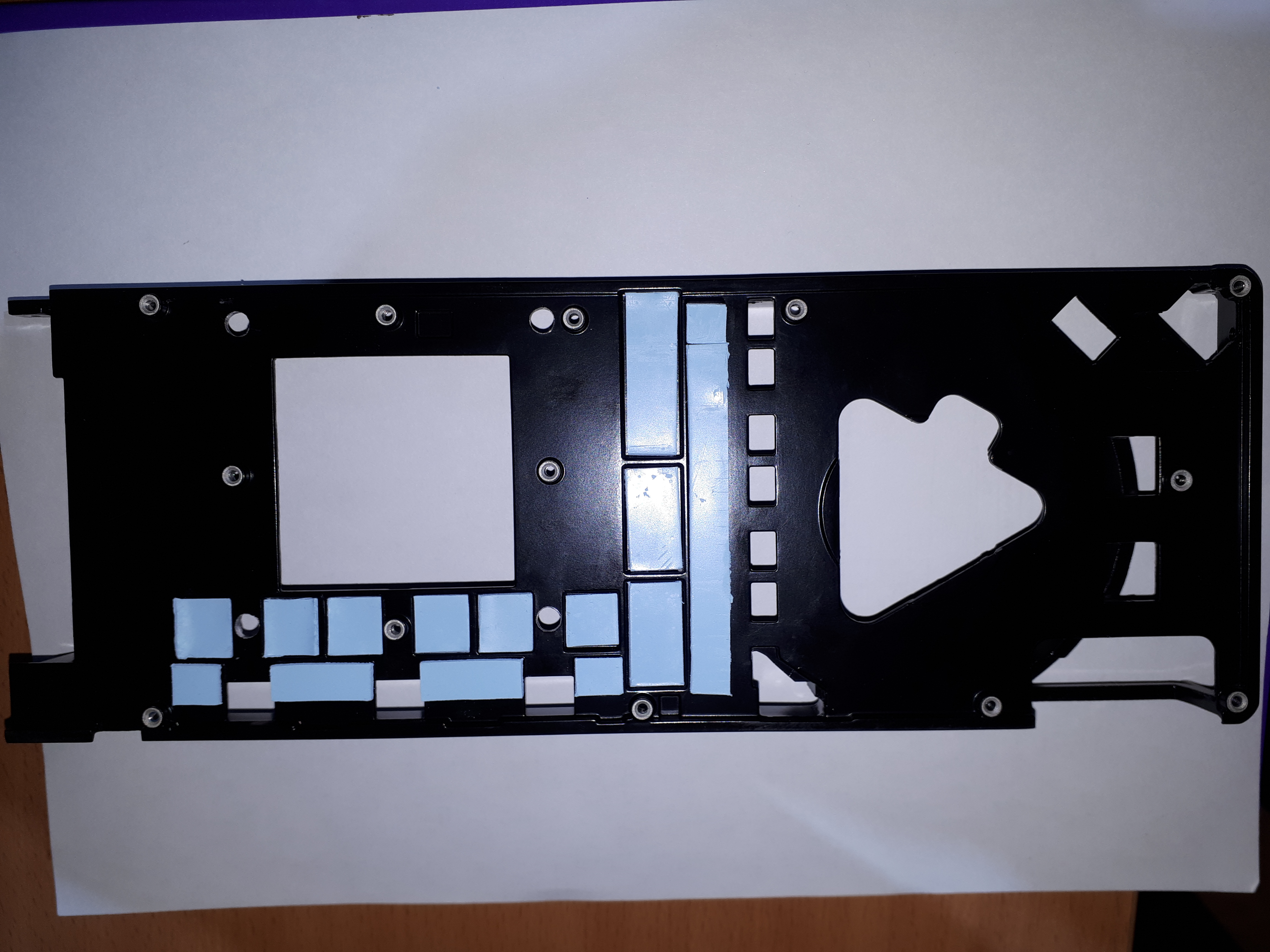

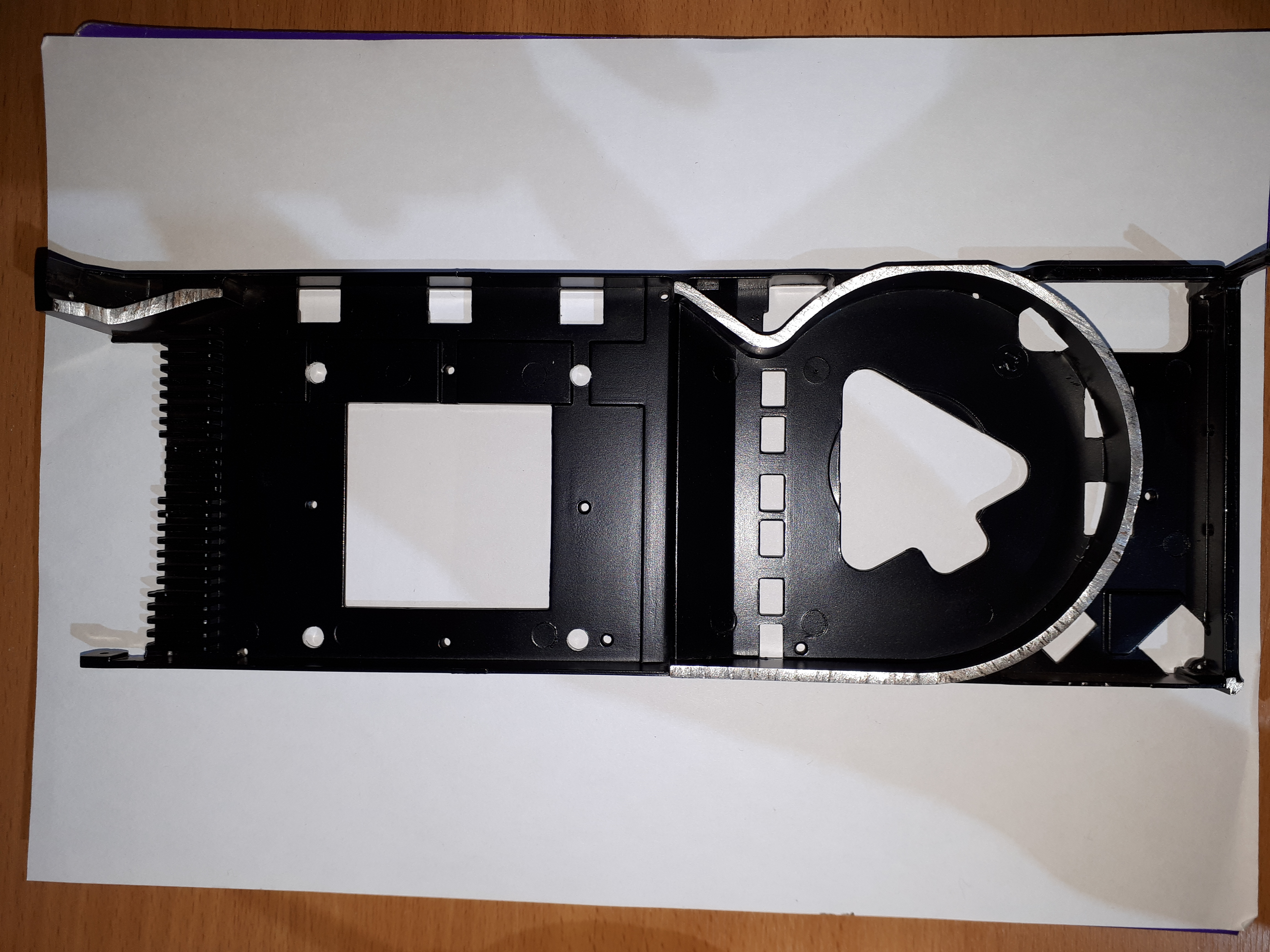

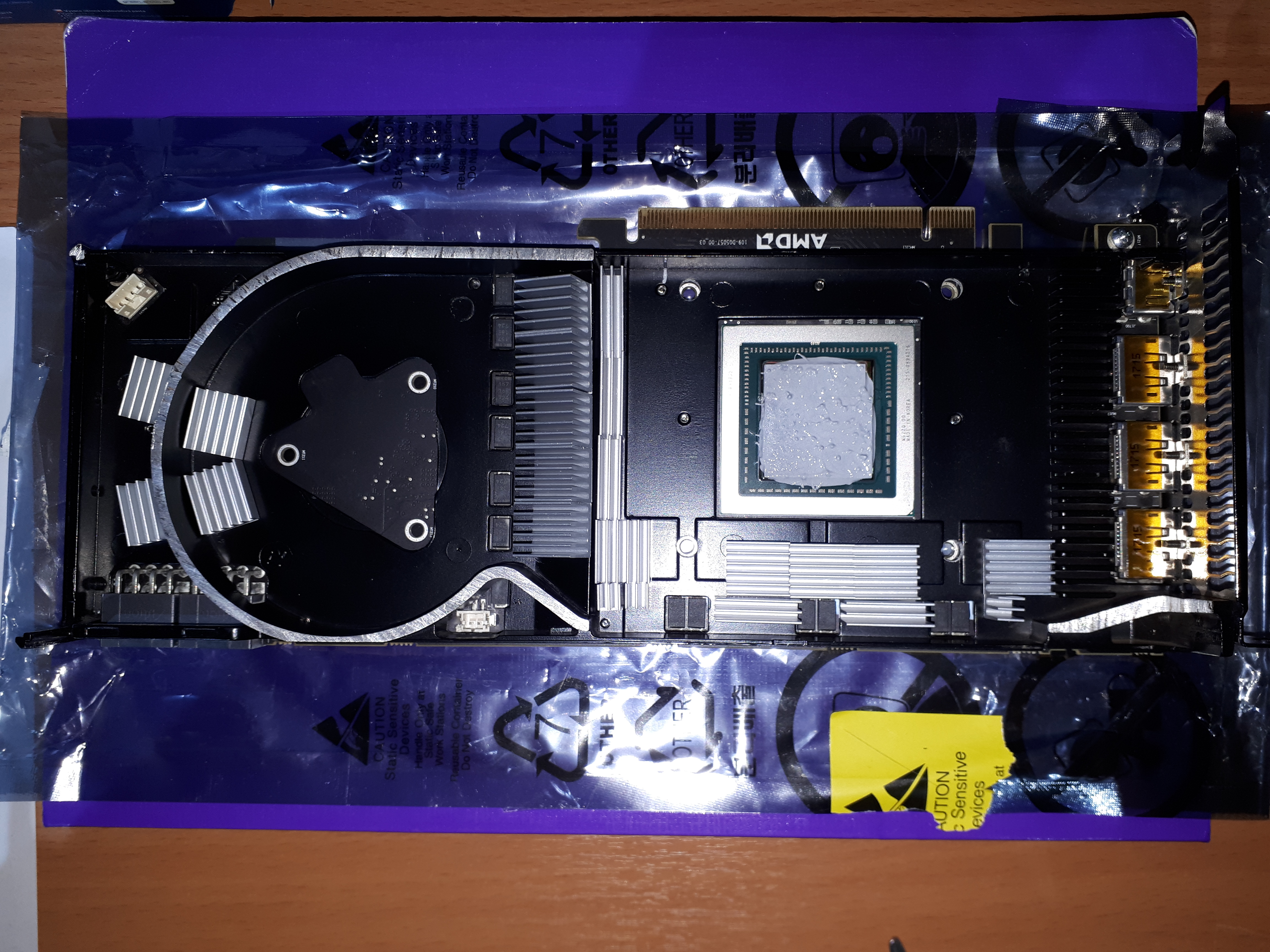

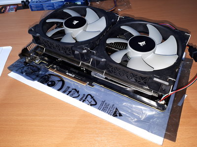

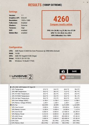

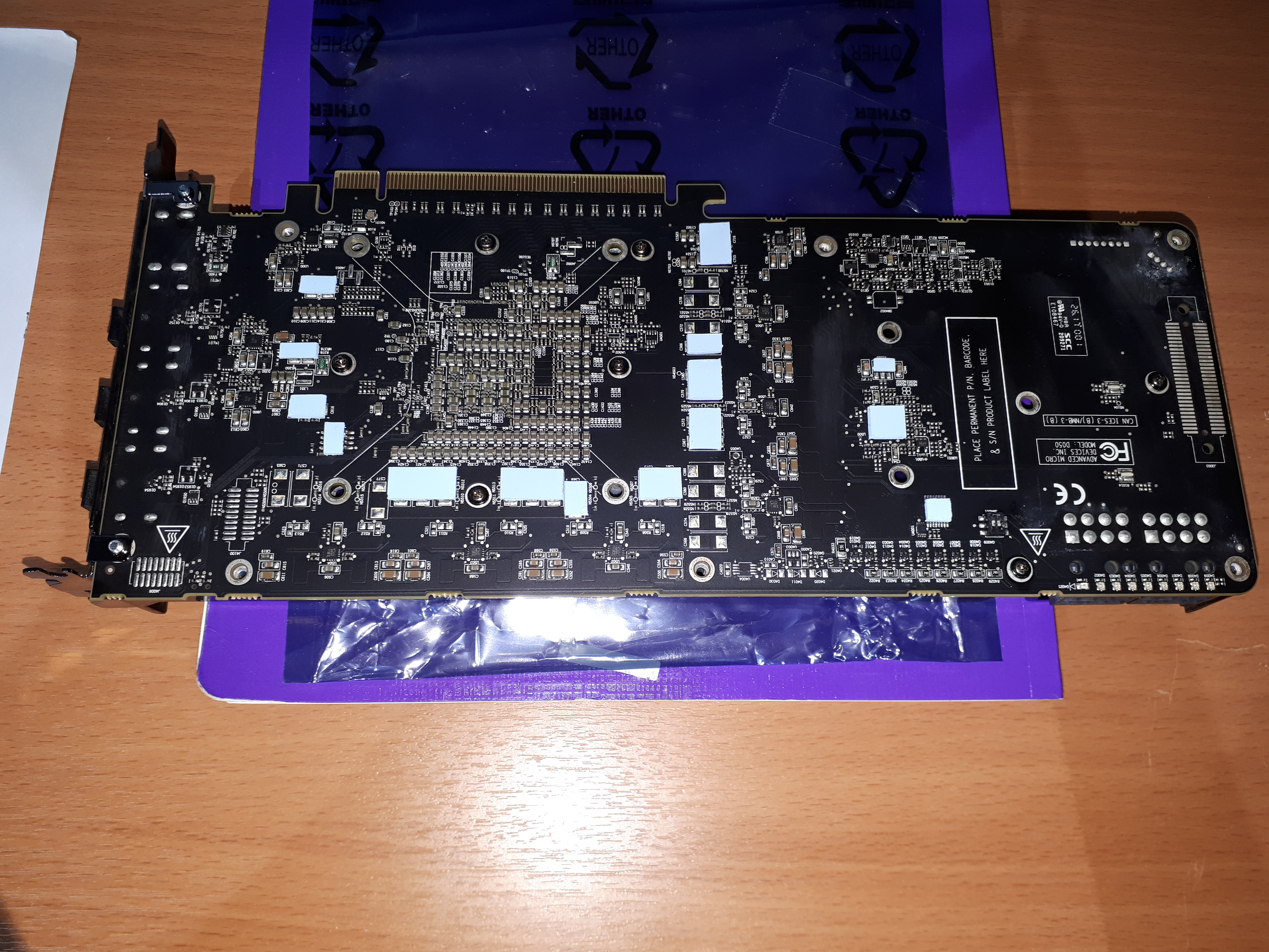

Благодарю за мануал :applause: . На его основе и других подобных с reddit запилил вегу своей мечты :D . Забыли расписать про термопрокладки, отверстия под основной радиатор, радиаторы врм и крепления самого морфеуса:
1) Наклеиваем новые 1 мм прокладки на впадины фронтплейта заместо засохших заводских. На элементы обратной печатной платы подойдут 0.5 - 1 мм. Их будет придавливать родной бэкплейт рефа. Я клеил прокладки от Арктика. Бюджетный и хороший вариант.
2) Просверливаем четыре отверстия на фронтплейте для того, чтобы шестигранники морфеуса смогли пройти. Смотрите не просверлите текстолит :crazy:. Обрабатываем отверстия постепенно 3, 4 и 5 мм сверлами.
3) Комплектные радиаторы морфеуса слишком большие и мешаются у основания. Можно докупить алюминиевые размером поменьше. В моей деревне таких не было, и поэтому я клеил только стандартные. Может у кого будет возможность, смогут поэксперементировать.
4) Можно использовать заводское X-образное крепление и насадить на них пружинистые винты морфеуса. Побоялся ставить крепление, которое шло в комплекте.
5) Фиксатор для резьбы накапайте на каждый винт для надежности. Один энтузиаст с ютаба подсказал.
Вроде все. Вегаводы объединяйтесь :beer: ! Хуанг и Лизка с двух сторон душат.
Не прошивал свою 56 в 64. Снизил напряжение ядра и больше ничего не трогал. Главное, что стало холодно и тихо :ok: .
В игорах следующие температуры. GPU и HBM - 40-50 градусов. VR VDDC и VR MVDD - 60-70. Температура Hotspot достигала максимум 72 градуса. Имею фрисинх моник 60гц и в адреналине выставлен такой же лок. Фурмарки пока не гонял
P.S. Фотографии выложу :oops:
