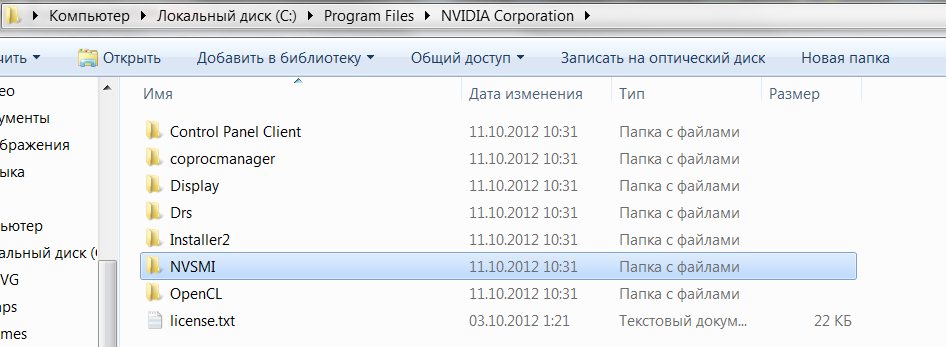

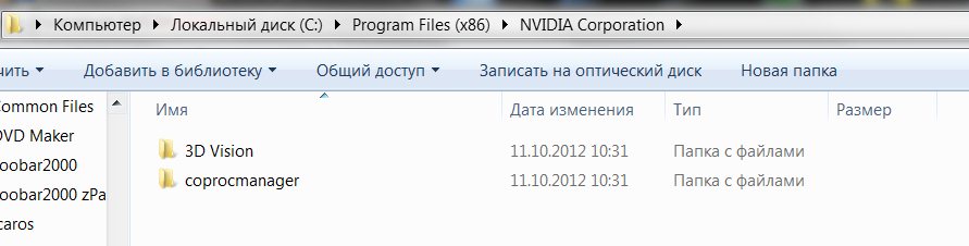

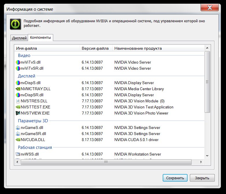

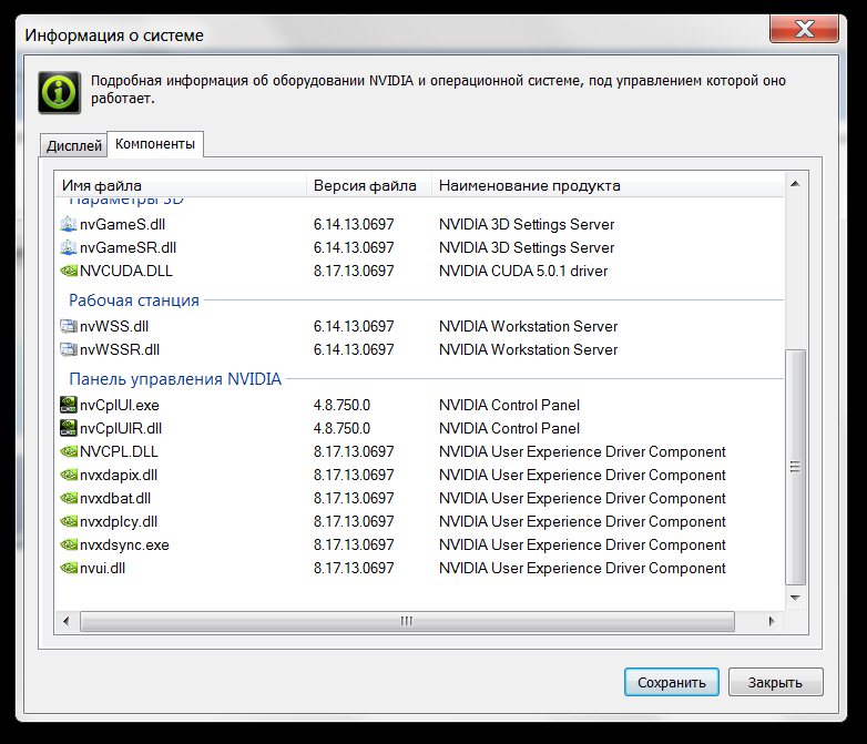

Регистрация: 24.12.2011
Проблема такая.
Ставлю последние дрова на карту,ставится всё-кроме физикса.В составе дров от нвидии,отдельно-без разницы.
Чистил драйвер клинером,свипером,просто реестр вручную-бестолку,ошибка 1714 и всё!
скрин
При этом самого физикса нигде нет!
скрины
#77#77#77#77#77
Как побороть эту напасть?
