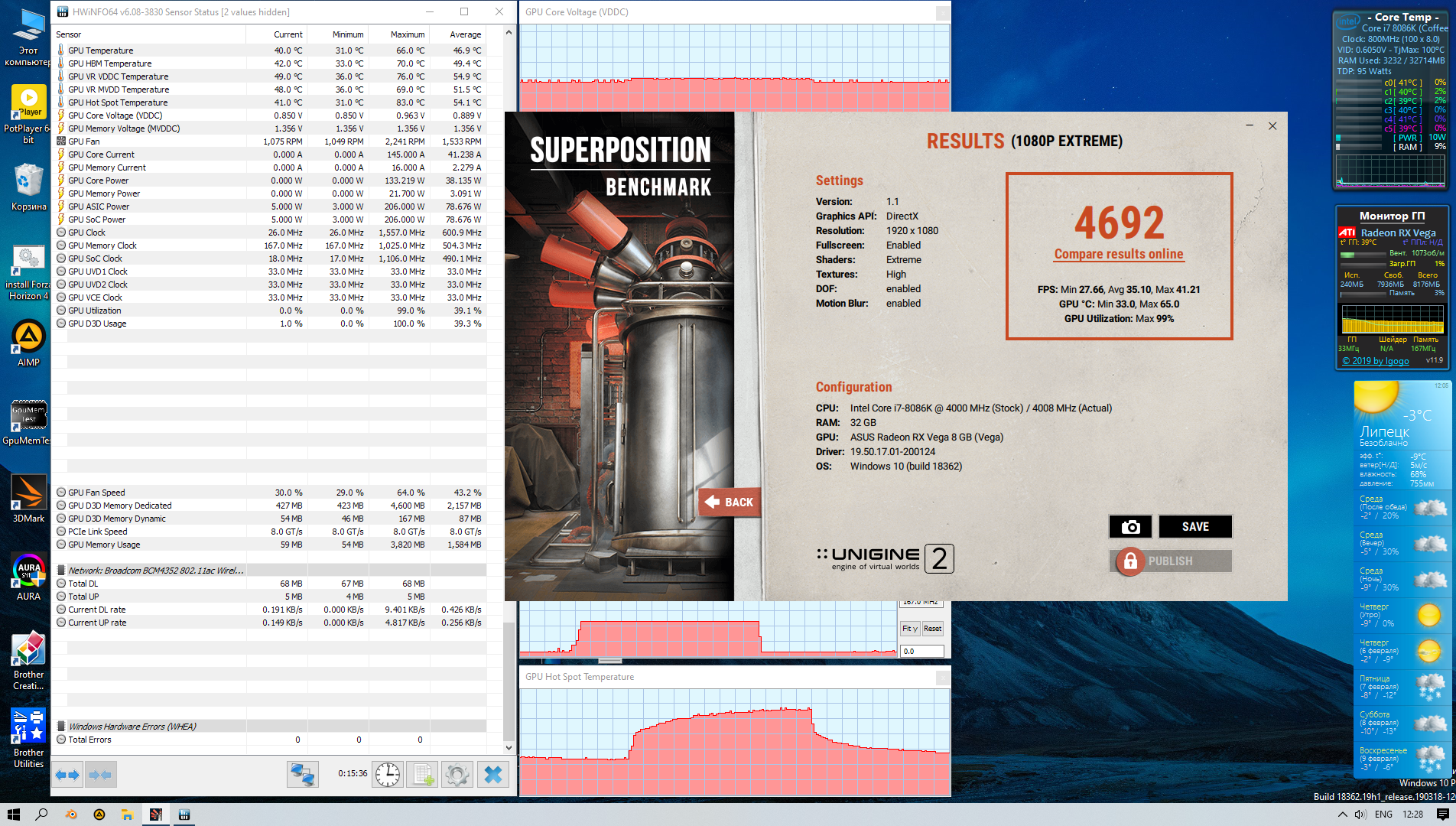

Температура в 80 градусов хорошая. У Асус Арезов вообще питание ядра греется до 100+ :-( . Может не клеили термопрокладки на питание памяти? Я не клеил из-за слишком толстых 1мм прокладок, которые у меня были. Нужны 0.5мм-овые хотя бы.
Ну не у всех )))
4692.png [ 1.83 МБ | Просмотров: 513 ]

при наличии водяного охлаждения результат 64-ки был бы намного интереснее....
у меня 56-я без упора в температуру на воде набирает 4736+- баллов. наблюдаю интересный момент - не зависимо от температуры GPU (39-48 градусов), HOT SPOT всегда стабильно держит 73-75 градусов. значит этот датчик действительно где то в теле кристалла вживлен.
Скорее всего под ним, с обратной стороны где шары между подложкой и кристаллом. Потому и называется горячая точка, что перепад температур всегда будет между стороной которая прилегает к радиатору и самой дальней от него
Это в superposition, под кратковременной или под длительной нагрузкой?

Айда64 стресс тест. В общем не получилось мне побороть хот спот никак. После года борьбы забил я на него :D .
под длительной постоянной нагрузкой (тест стабильности в 3DMark 50 прогонов)

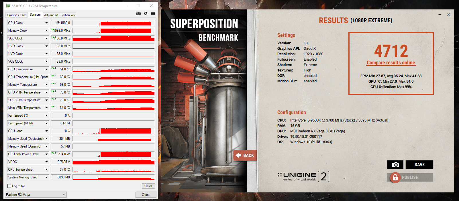

пробил 4700 в SPE
есть щель между бэкплейтом и платой видеокарты, все еще жду гайки - ВРМ и хотспот должны стать холоднее
можно еще задрать ГПУ

x_amz а какая верcия биоса и от какой карты у Вас сейчас зашита? и какая версия родного биоса была?
Ваша карта обычная или Airboost?
и можно ли глянуть Ваш текущий профиль настроек для карты? высокий результат для 214 ватт и 1580Мгц. хотя GPU-Z не совсем информативен
