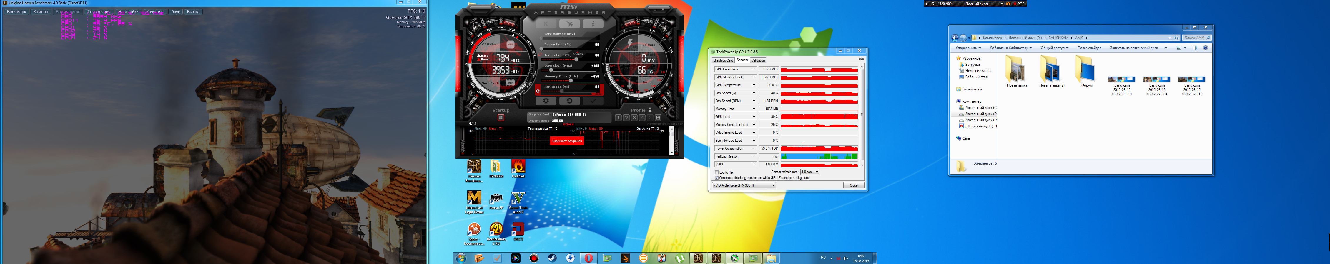

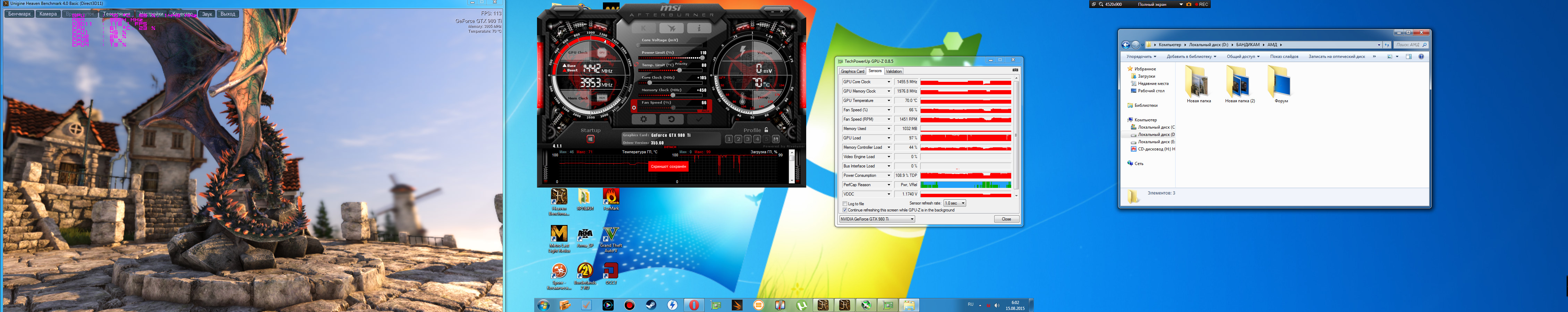

Регистрация: 31.03.2011
Откуда: Россия, Тюмень
olfirs писал(а):
потому как бесполезно теоретикам которые роют что то инете вместо того что бы просто проверить на своей карте что то объяснять.
проверить на своей - да легко :ok: только мы с тобой давай не будем бустить карту, и с лупой искать отличие напряжения. Ибо как я уже сказал - карта из коробки разогнана почти до максимума, и соответственно напряжение тоже почти максимально.
И даже если я тебе покажу отличие - ты мне скажешь, да мол ерунда это все, скачки напряжения всего лишь.
Поэтому давай прикидывать от противного. Мне нужно показать тебе, что частота связана с напряженем, а напряжение ограничивается лимитом.
Поэтому, вместо того, чтобы искать отличие в максимальном разгоне и так уже разогнанной карты.
А просто взял и ограничил лимит - сделал три разных уровня. И сделал скриншоты , на которых видно, как лимит влияет на напряжение.
Добавлено спустя 9 минут 18 секунд:
olfirs писал(а):
если у меня два 780 джета с АСИК 59.3 и 73.4 работали на 1.187 и 1.150 Соответственно ,при этом карта с высоким АСИК грелась в среднем на 5 градусов больше невзирая на меньшую напругу при том что разница в бусте у них была 40 мгц,Так что да, тема закрыта
Да ты не суетись - никто же тебя не уличает во лжи. Ты думаешь я уперся и твои посты не читаю.
Ты не прав - ибо я читаю и обдумываю. НО - я же имею право иметь Свое мнение. Так ведь.
Я написал тебе что тема закрыта - не потому что уверен в том что ты не прав. А потому что меня пока нет аргументов, чтобы оспорить твой пост, но также я не могу быть уверен в том что ты не ошибаешся.
Потому пока останусь при своем мнении - но его никому, и тебе не навязываю :ok: :oops:

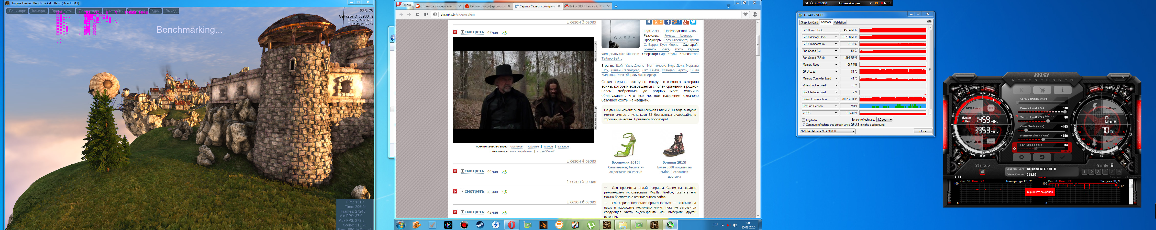

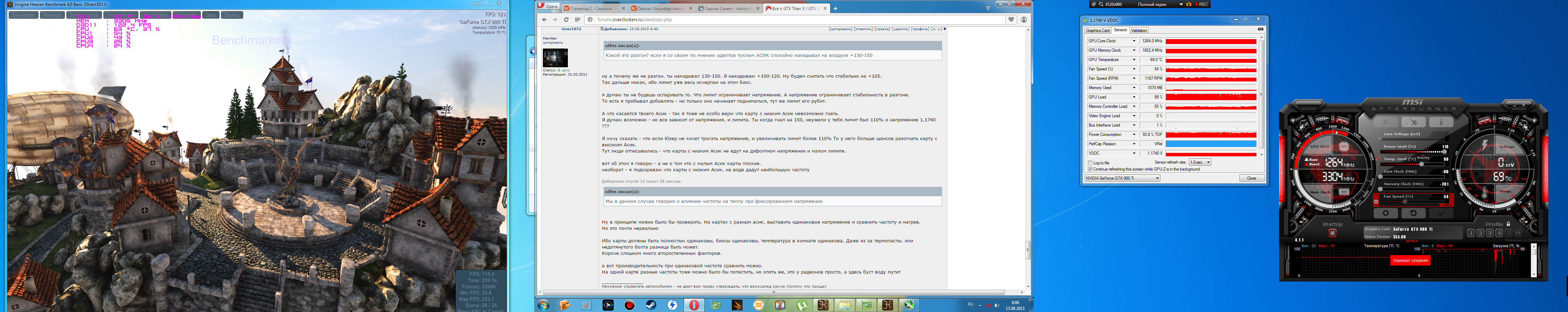

Добавлено спустя 12 минут 38 секунд:
olfirs писал(а):
Мы в данном случае говорим о влиянии частоты на темпу при фиксированном напряжении
Ну в принципе можно было бы проверить. На картах с разным асик, выставить одинаковое напряжение и сравнить частоту и нагрев.
Но это почти нереально
Ибо карты должны быть полностью одинаковы, биосы одинаковы, температура в комнате одинакова. Даже из за термопасты. или недотянутого болта разница быть может.
Короче слишком много второстепенных факторов.
а вот производительность при одинаковой частоте сравнить можно.
На одной карте разные частоты тоже можно было бы потестить, но опять же, это у радеонов просто, а здесь буст воду мутит
короче сделал 2 прогона. напряжение вроде как было на одном уровне.
первый прогон - минимально возможные частоты ГПУ и памяти
второй прогон - Разогнанные частоты
вентиля зафиксировал на 60% чтобы в случае роста температуры, они ее не сбивали.
Результат неоднозначен.
С одной стороны ты вроде как и прав - разница есть.
с другой стороны - один градус Карл! всего один :?:
