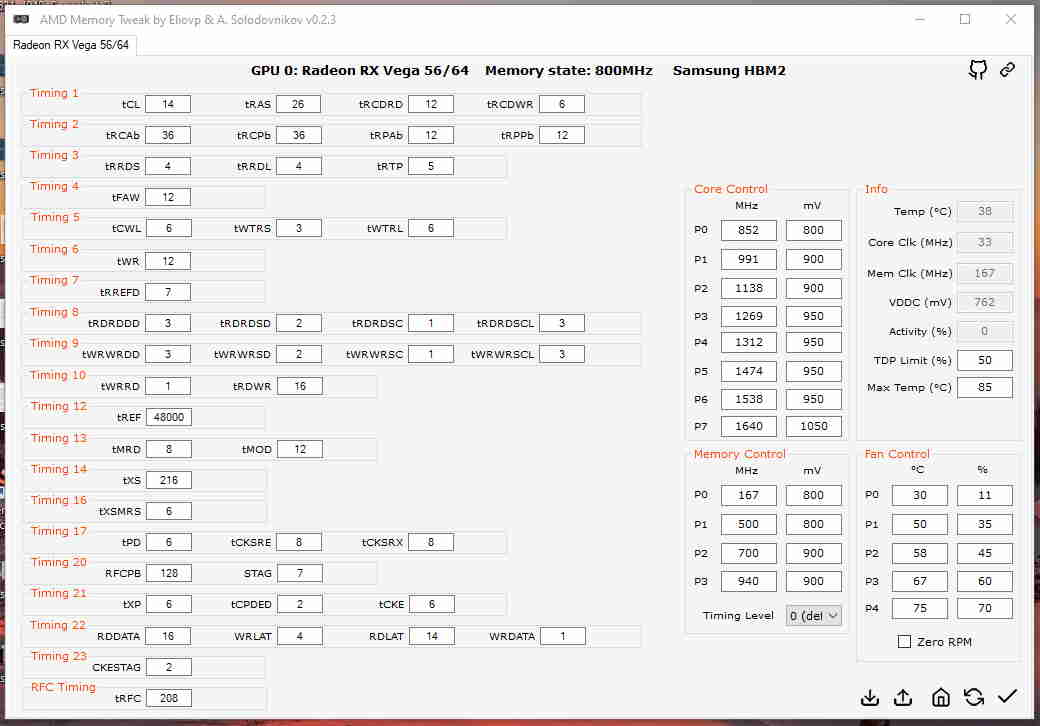

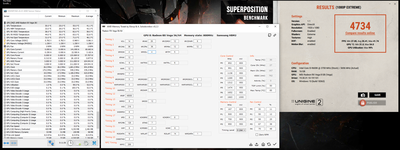

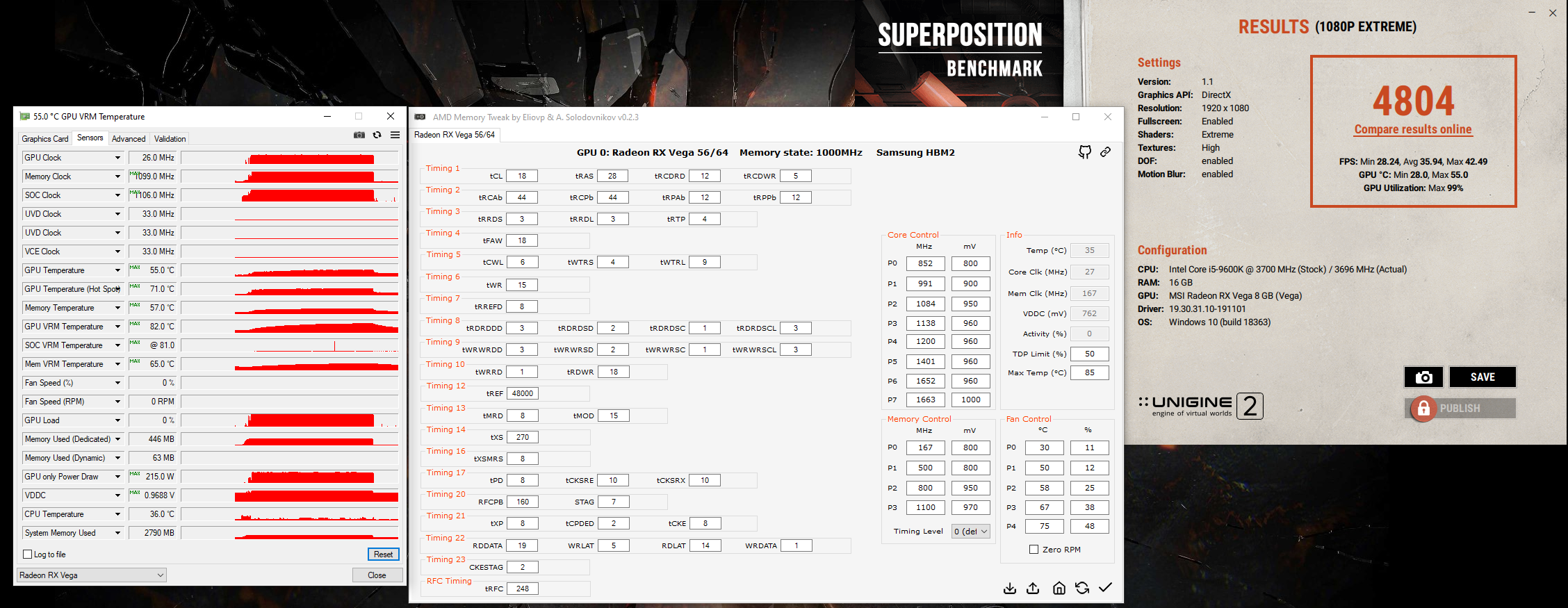

переключил биос с 64 на дефолтный 56
откатился на 19.11.1
поставил тайминги
в принципе, получил +- те же результаты в SPE, разница из-за 150 МГц по памяти - 70 баллов
64:
Комментарий к файлу: 64
SPE 4804.png [ 958.01 КБ | Просмотров: 782 ]
56:
Комментарий к файлу: 56
SPE 4734 56.png [ 1 МБ | Просмотров: 782 ]

вроде как если напряжение контроллера памяти больше Р5, то частота памяти должна скидываться. не?
в Вашем случае с 64-кой 970 мВ на памяти и 950 мВ от Р3 до Р6, я сам наблюдал такой эффект
R7-7700/MSI MS-7E12/32gb-6000/Sapphire Nitro+ RX7900XTX/Enermax 850W/1440p/W10/H2O
какой чип удачный капец, это простой реф ?
Регистрация: 22.10.2019
Фото: 19
напряжение на контроллере = минимальное напряжение на ГПУ
это Air Boost, куплена у немцев весной 2019
самое интересное, что раньше она с таким напряжением не заводилась в играх - постоянно появлялся черный экран
полгода просидел на 64 биосе 1650МГц/1050мВ 1050МГц/1000мВ PL10%
теперь мне кажется, что она раскачалась)
там на скрине частота чипа максимум написано 1681, но по факту держится около 1600-1610
ГПУ-З тоже так странно частоту показывает - график ровный, а как курсор наводишь - значения от 1540 до 1680
7800x3d | Castle 280 | Edge b650i | T-Create 32GB 6400cl32 | MSI 1080ti GamingX | kc3000 2tb | darkFlash DFP-fx650-g | darkFlash DLH21 | 3440х1440х144

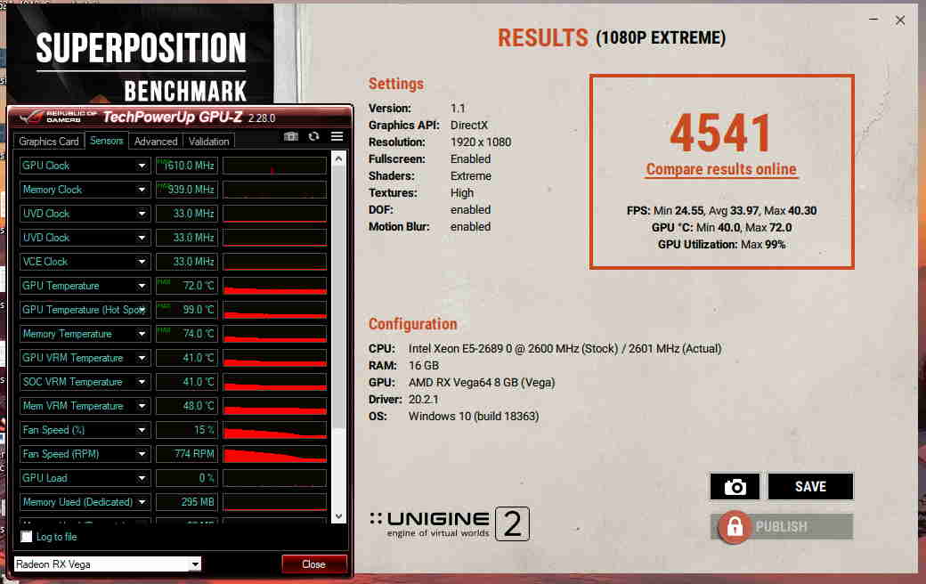

Регистрация: 10.02.2020
Нужна помощь, Я человек от сих вещей далекий(
Карта ASUS Radeon RX Vega 56 8GB ROG STRIX GAMING OC и вот такая ерунда творится. Что с этим делать или это нормальная история?(Я про температуру в целом, а не про 2к градусов, хотя это тоже интересно, почему так показало, ибо 1й раз такое вижу)

WhiteRam Это Асус. 100° нет и хорошо. VDDC VR - это врм самого графического чипа.
"Либо будет всепланетное коммунистическое общество, либо не будет никакого, а будет песок и пыль на мертвой планете" (И. А. Ефремов)
Все на столько плохо?
