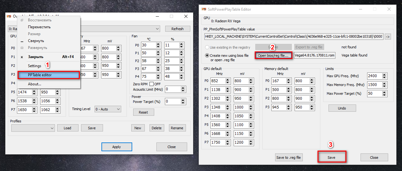

как запустить этот самый Vega64SoftPowerTableEditor ?

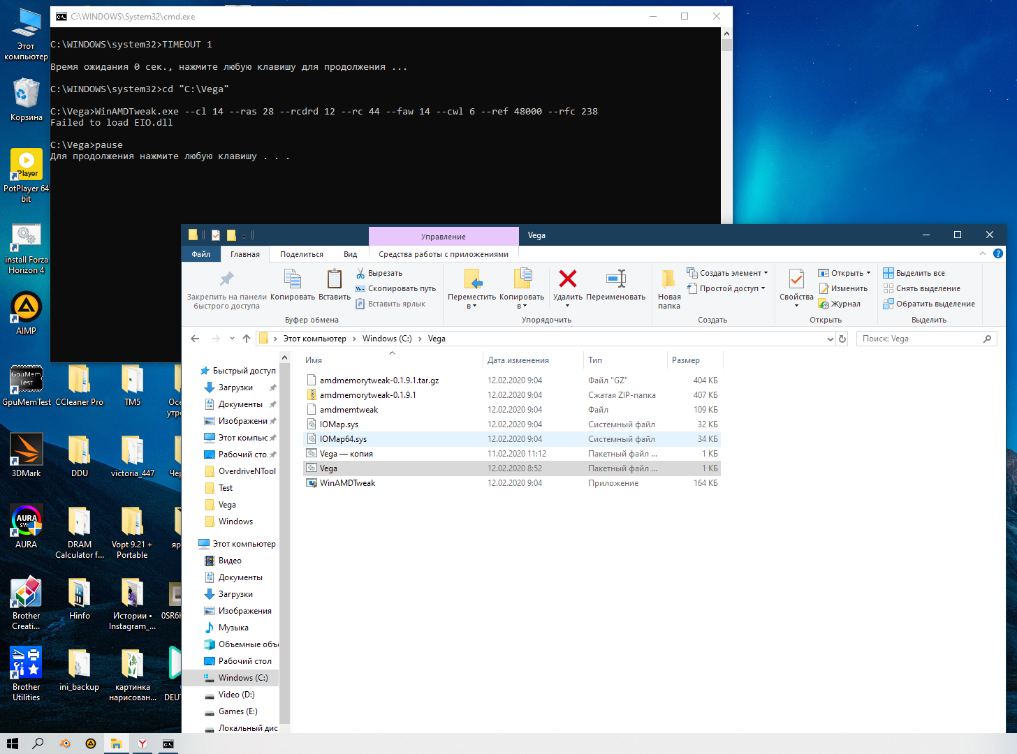

киньте плиз рабочий батник с таймингами, а то, что то я разучился писать их... выдаёт ошибку Failed to load EIO.dll и тайминги не грузятся
TIMEOUT 1
«cd "C:\AMD\AMDTweak"
WinAMDTweak.exe --rfc 196 тут писать тайминги через --
Как пример для Vega 56 из обзора
--rc 36 --rcdwr 6 --rcdrd 12 --ref 48000 --rrdl 4 --rtp 4 --wr 12 --ras 26 --cl 16 --faw 12 --cwl 6 --wtrs 3 --wtrl 6 --rrefd 6 --rp 12
Архив в статье на главной про потанцевал, если что для 56 samsung

Расширяем поверлимит без прошивки , просто качаем биос от старшей веги или веги на воде и указываем его в программе.

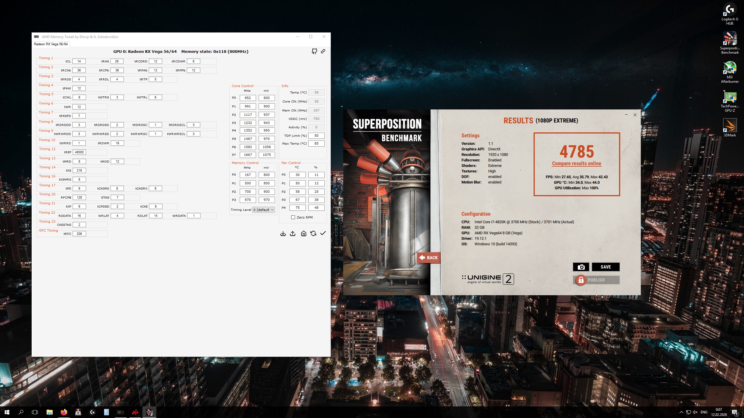

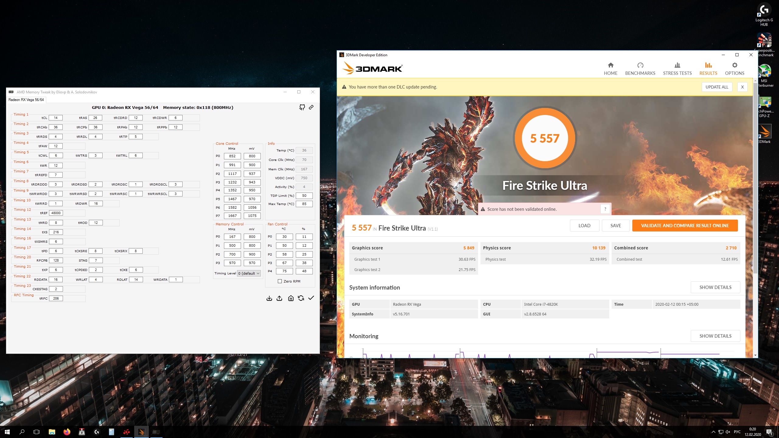

без тамингов SPE 4721+- FSU 5750+-
применил таминги, ПСП 463 ГБ\сек, по тестам получил следующее.
SPE 1667 timing.jpg [ 907.23 КБ | Просмотров: 587 ]
FSU 1667 timing.jpg [ 771.51 КБ | Просмотров: 587 ]

черный экран чаще всего и ловится от нестабильности памяти - повысил ядро до 1682 - играл 5 минут словил черный экран, затем понизил частоту памяти на 5 мгц до 965мгц - играл 4 часа без вылета. все тут очень тонко настраивается.
вижу логичнее повышать лимит и за ним подгонять ядро, эффект получается более значительный, что и попробую с подачи id3578363
R7-7700/MSI MS-7E12/32gb-6000/Sapphire Nitro+ RX7900XTX/Enermax 850W/1440p/W10/H2O

уважаемые id3578363 и x_amz.
можно Вас попросить прогнать FSU на Ваших профилях? известно и проверено, что на результат процессор там точно не влияет
пробовал Ваши настройки применить к себе - карта на обоих профилях проходит SPE, на одном профиле в среднем 194 ватт, на другом 215-220
частота на профиле от x_amz держится в районе 1587-1590, от id3578363 - на 10-15 мгц больше.
дело в том, что при таких настройках я ну никак не смог получить близкие к Вашим результаты. делаю вывод - проц влияет.
поэтому прошу прогнать FSU на опубликованных Вами профилях, чтоб исключить процессорную составляющую.
возможно у меня чип тоже не плох, раз работает на таких напряжениях\частотах

Не хочет... еба.. линукс с виндой вместе взятые и руки кривые мои может быть)))
тайм.png [ 628.92 КБ | Просмотров: 540 ]
