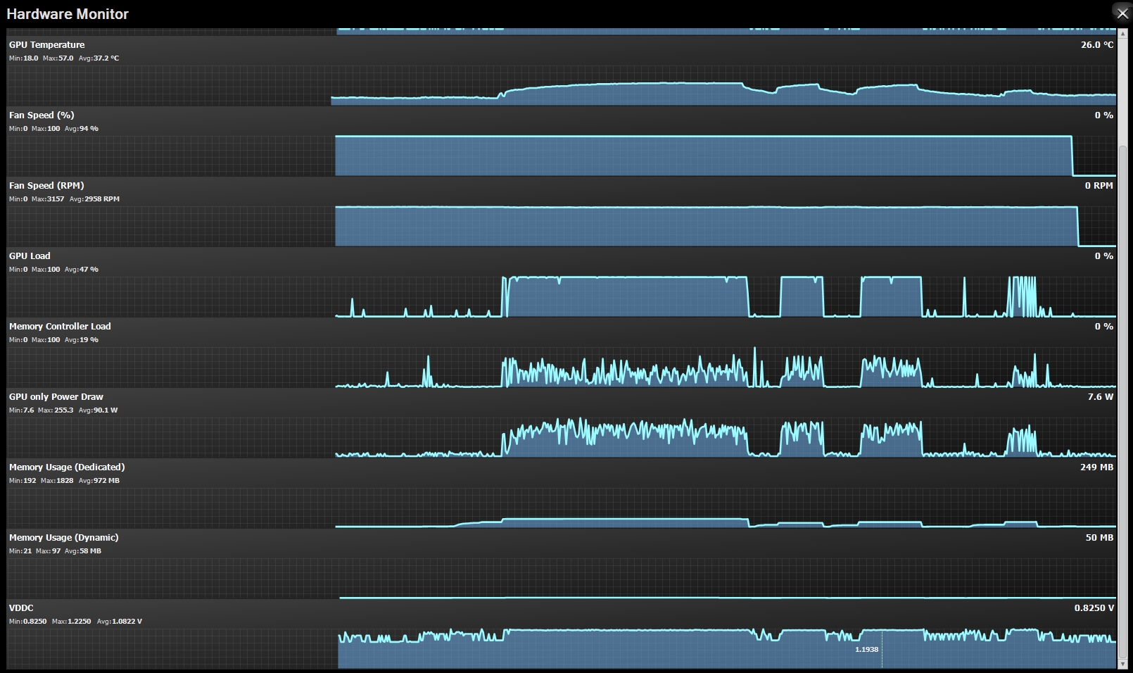

Смотрю, форумчане на асусах берут 1400 (1.3в) :shock: Я не люблю гнать карту, но сегодня немного прогнал на 1.19 - 1.2в. Прогон без артефактов, ,правда, тайминги надо занизить. Чёт у меня с памятью "Сыр-бор" http://www.3dmark.com/fs/10591691. :D
Гнал на 1.175-1.190в с разгоном памяти тоже не ахтиhttp://www.3dmark.com/fs/10452261.
P/S Забыл докинуть. Афтобёрнором ща не мониторю, они с трикс кусаются. Включил тиксовский мониторинг.
Карта смотрится очень перспективно. Что за вендор? Можешь мониторинг часа Ведьмака 3 на ультрах выложить? Обороты кулеров зафиксируй на 50%, волосы откл., HBAO+, постэффекты откл., кроме световых шахт, лок fps 60.
Желательно мониторинг HWInfo64, он с TriXX не конфликтует, у меня такая связка.
Думаю, что 1350/2000 у тебя карта спокойно будет держать, с холодным чипом, да и 1400 сможет на постоянку. :ok:
