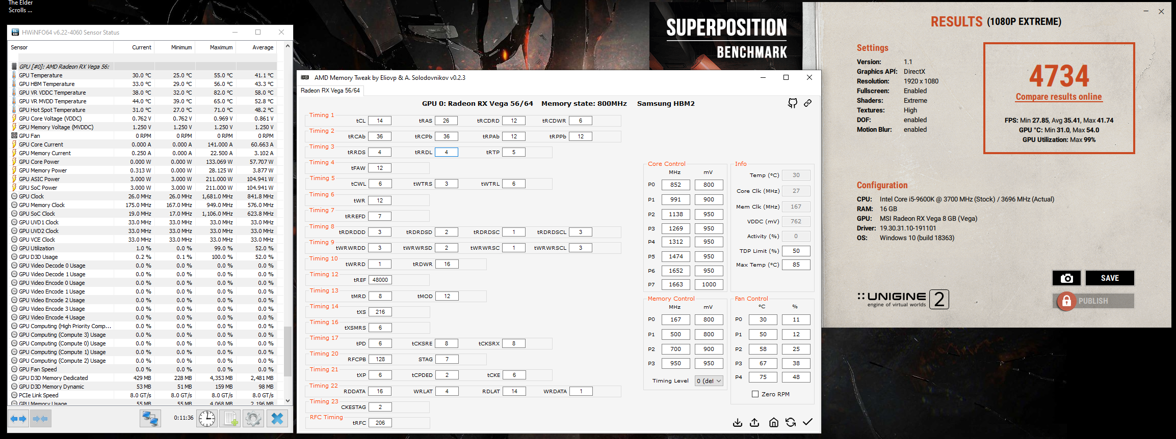

Регистрация: 22.10.2019
Фото: 19
Karlson писал(а):
50%. Напряжение 950/950
Частоты гпу - штатные, память 920
Попробуй что-нибудь из тех профилей, которые сюда скидывали)
чтобы не искать
SPE 4734 56.png [ 1 МБ | Просмотров: 589 ]
