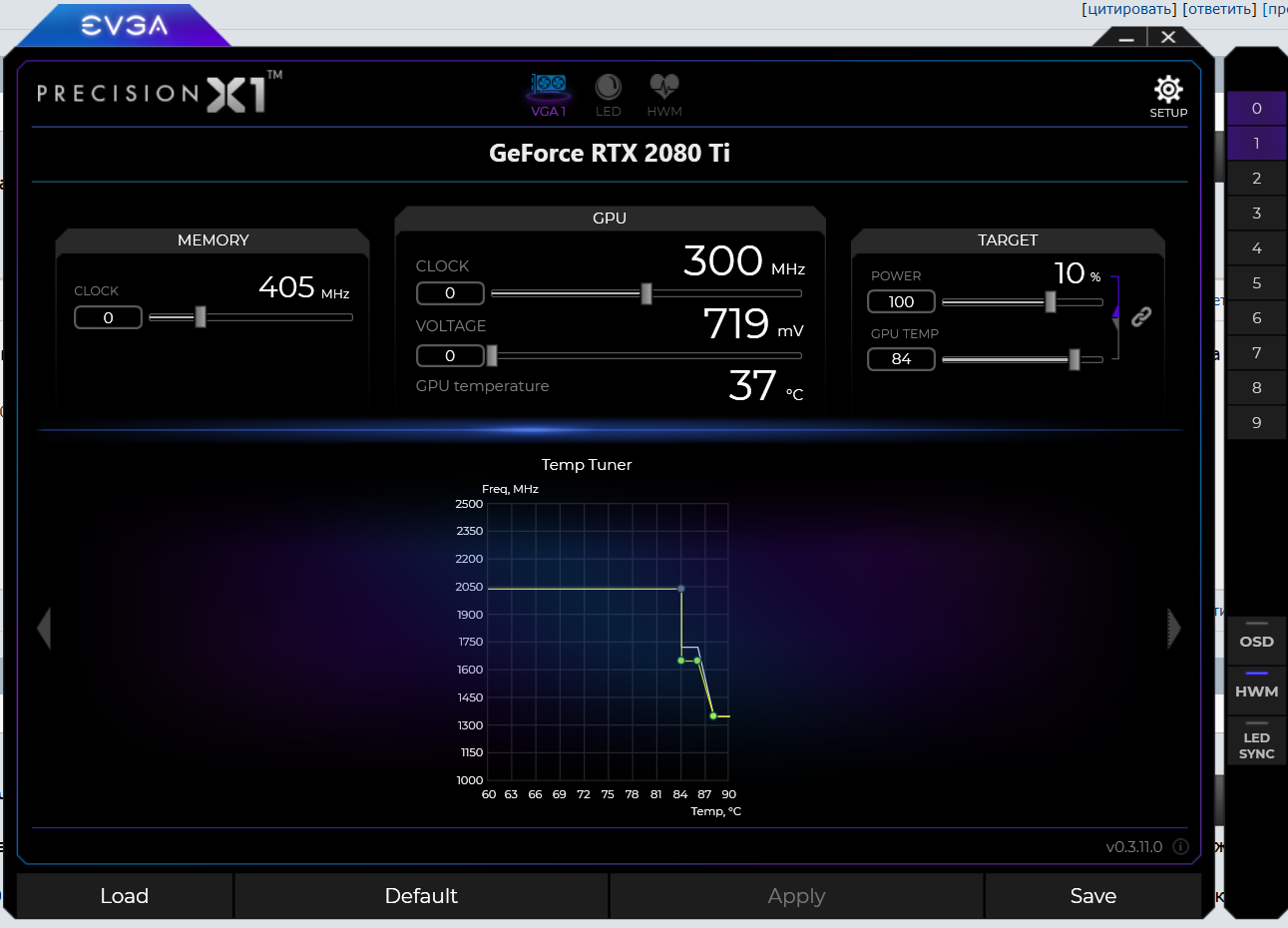

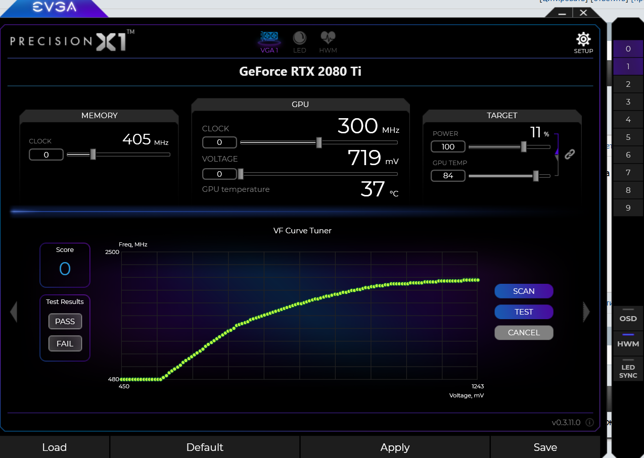

Регистрация: 03.01.2015
Откуда: Россия
Фото: 39
Michailovsky писал(а):
у меня со стоковым напряжением стартует на 2145+
Я ничего не трогаю ( руками ), все делает EVGA Precision X1,и причем прекрасно справляется.-)
Программа очень достойная, облегчает жизнь и экономит время.

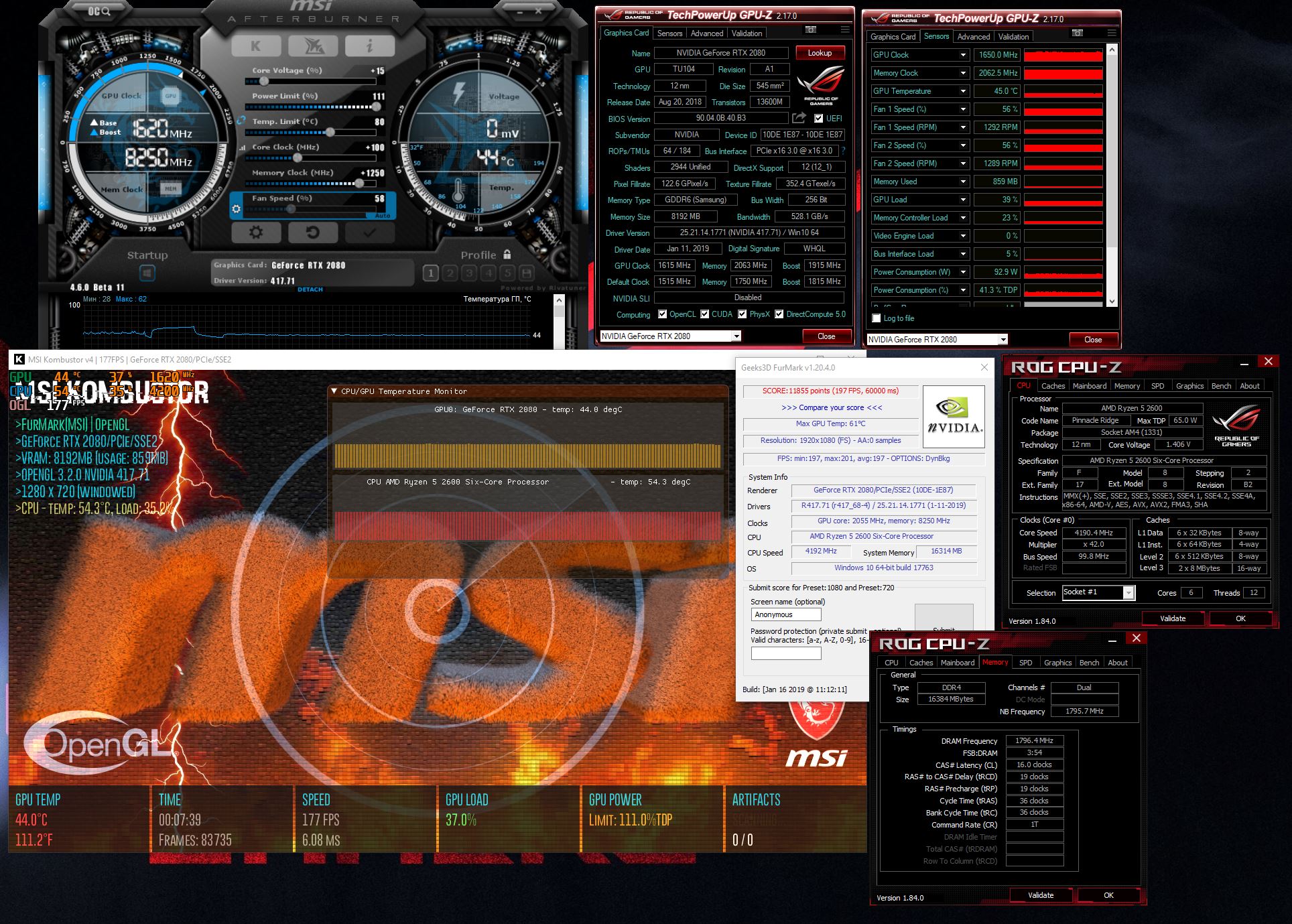

Регистрация: 07.03.2011
AAA868 вот если она еще и проживет долго - будет точно фантастично :)
Mad Max писал(а):
muS
Артефачный результат не прет тк это не стабильный разгон :-) Какая частота после прогрева тестом стабильности time spy (не бенч а 20 прогонов)?
карту жалко пока что для стресс тестов :D вот что получилось в метро, поиграл почти час без вылетов, больше пока не пробовал
