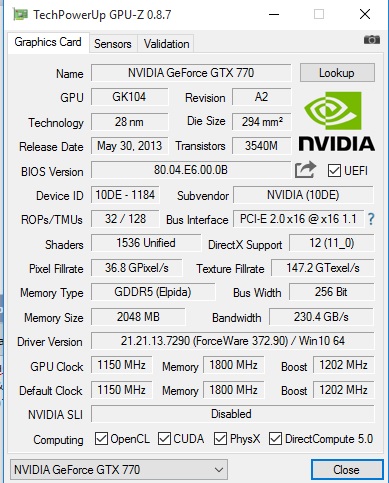

Регистрация: 02.06.2016
Ку. Есть Inno3D iChill GeForce GTX 770 HerculeZ X3 Ultra c биосом 80.04.E6.00.0B. Стало интересно, могу ли я обновить в нем биос. Но вот на сайте https://www.techpowerup.com/vgabios/?architecture=NVIDIA&manufacturer=Inno3D&model=GTX+770&interface=PCI-E&memType=GDDR5&memSize=2048&since= такой версии нет. Гугл тоже такого не знает. Вот теперь думаю, безопасно ли будет прошивать последнюю версию? KeplerBiosTweaker говорит что дата моего биоса 06/13/14, а последняя версия на сайте 01/07/14. Это получается, что у меня уже последняя версия? Тогда почему интернет ее не знает? Буду благодарен за советы
Безымянный.jpg [ 91.75 КБ | Просмотров: 2320 ]
