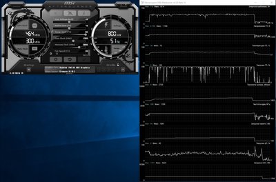

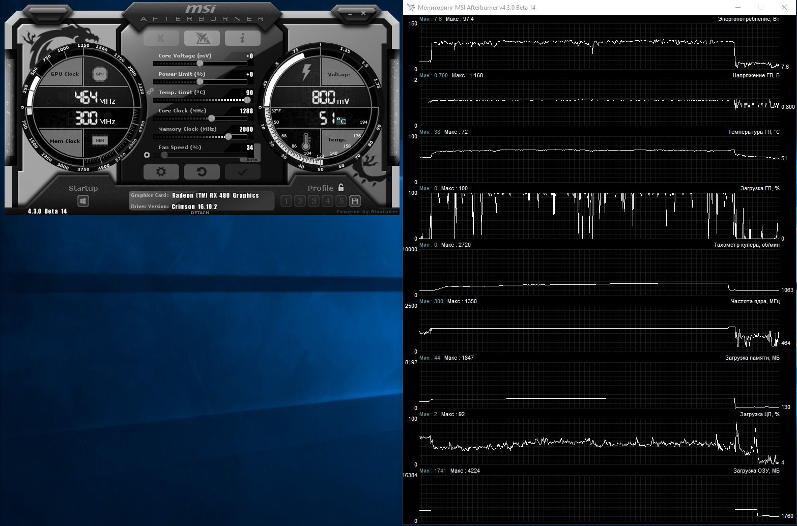

не очень репрезентативно, но тем не менее. Ведьмак - минут 15 (все на запредельное, волосы выключил). Выставить 1350 забыл (пробовал свернуть и прогнать - но что то пошло не так), HWiNFO включить - забыл.

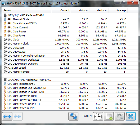

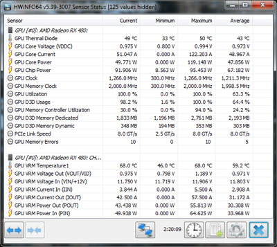

Отмечусь тоже. Ведьмак по настройкам vorvort. Память понизил до 950 мВ, вот она ошибок накидала.

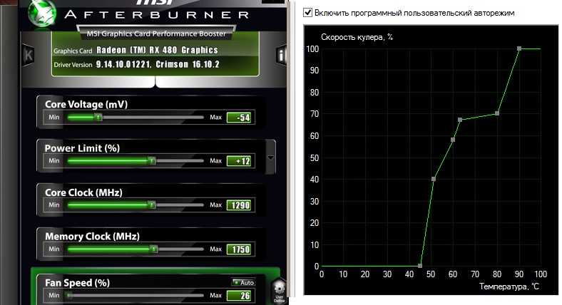

настройки AF
AF.jpg [ 96.13 КБ | Просмотров: 1352 ]
На 1850 память живёт с ошибками, на 1800 без ковыряния таймингов - всё норм.
Обороты надо на 50% лочить. Но даже по этому скрину видно, что VRM горячий, допиливать нужно...
То же самое: зачем 100% оборотов кулера? Ты так играешь? Думаю, что в системнике у тебя очень горячо...
У меня gelid icy vision-a подключен к видеокарте(ASUS референс). Меня устраивает, шум не сказать чтобы очень сильный. VRM горячий, прилеплены радиаторы из комплекта Gelid через термопрокладку от референса. До этого было хуже, когда эти же радиаторы я прилепил на их родной термоскотч и 2/3 из них отвалились. Я один раз при разгоне 114 градусов на VRM увидел, прифигел и стал разбираться.
Неужели никто не порадует комфортными температурами и оборотами кулеров после часа Ведьмака 3?
ведьмака и карту еще помучаю позже.
По поводу шума - хз, в моем системнике в полночь шум ну очень умеренный. И не понятно мне - температура 72° градуса "искаропки" в закрытом корпусе - уже не комфортная?
На 100% оборотов? Конечно! :applause: У меня 76с в сильном разгоне на 290Х при 50% оборотов кулеров, которая имеет больше CU, ROP, TMU и больше потребляет...
