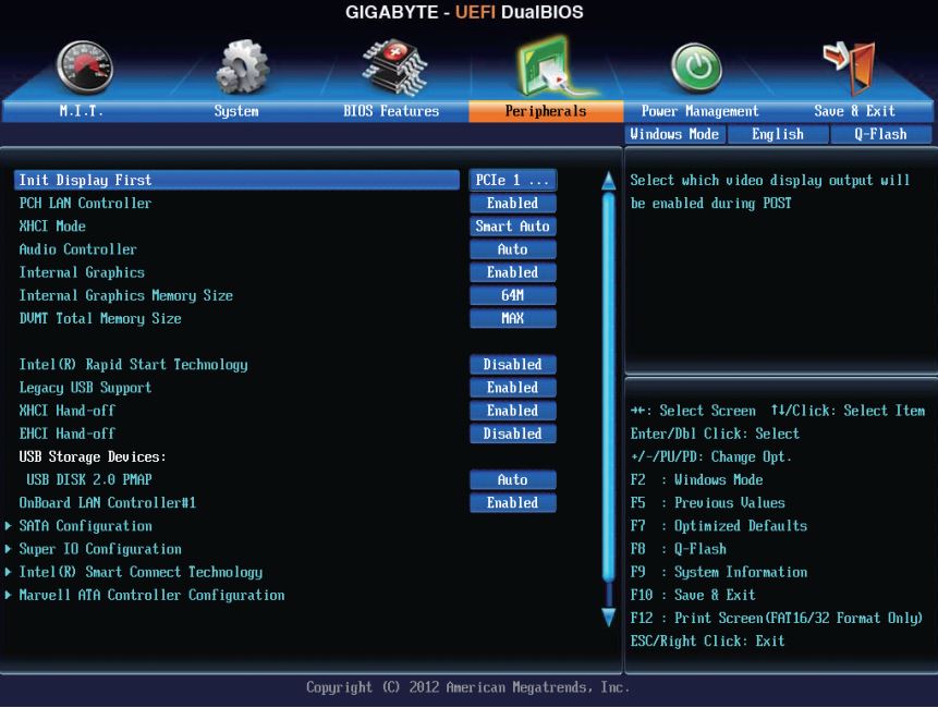

Хочу прошить карту через встроенную, но не могу найти инфы по поводу доп питалова, карта не пашет через встроенную с подключенным доп питанием, а без него норм пашет. Как быть?

В биосе приоритет выставьте.
Если мать из профиля, то
IGFX Sets the onboard graphics as the frst display

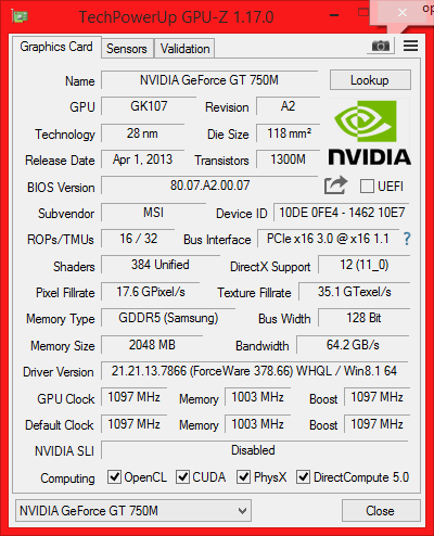

Приветствую, прошу помощи в вопросе прошивки ВК GT 750m на ноуте. ВК естественно распаяна на МП ноута, но МС вбиос у неё своя, т.к. ковырялся в основном биосе и ничего о ВК там не нашел. Да и GPU-Z спокойно сохраняет родной вбиос, который можно отредактировать. В общем отредактировал я его, прошил через дос, загрузившись через legacy, но изменения коснулись только частоты ядра и всё! При этом, под нагрузкой частота оставалась такой же, которую определяет стоковый буст у ядра(1058 мгц). Кстати при прошивке через дос и legacy nvflash ругался, что device id не тот - он отличался 1 символом. Подскажите куда дальше копать? Хотелось хотя бы поднять частоту памяти.

Ruslan2017 писал(а):
-Stark-
не занимайся фигнёй.
каждый лишний разогнанный мегагерц резко ухудшает тепловой режим,
а для ноута это критично.
Прибавку ты получишь на 1% а гемора на 100%.
Вот только не надо начинать сказки рассказывать про тепло и плохое охлаждение, ты ещё забыл сказать, что ноуты не для игр...
