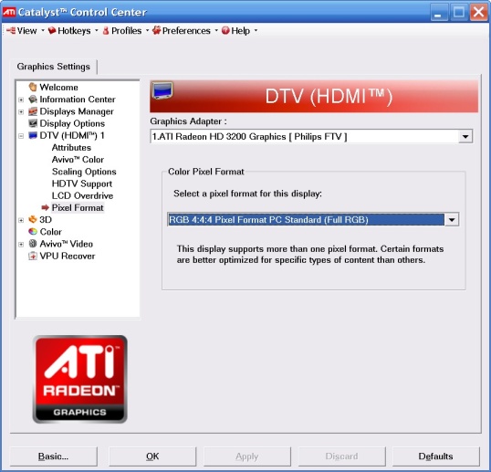

Может кто сталкивался с проблемой .... Купил видео карту HD 5450 поставил , установил последнюю каталисту... Все заработало и каналы HD и SD все показывает и не подмораживает, как раньше и не сыпется и нагрузка на центральный проц. от 8 до 20 процентов.НО каждые 10 примерно 20 минут интервал точно не замерял происходит следующие, экран становится зеленый и по прошествии 1-2 секунды изображение переходит в розовато зеленое состояние похожее на негатив .Помогает только выдергивание HDMI кабеля и возврато его на место или же на переключение телевизора на другой выход HDMI и возврат на прежний и тогда все вновь работает до следующего раза. Подозреваю что дело в драйверах , потому что ставил дрова скачанные с оф сайта ATI , а карта у меня sapphire сегодня попробую переустановлю драйвера с сапфировского сайта может поможет....Ну а если кто чего знает отпишитесь очень прошу..
Регистрация: 09.03.2007
Откуда: СПб
plavez
так? http://forum.ixbt.com/post.cgi?id=attac ... 577:3953:1
тогда смотри здесь
http://forum.ixbt.com/topic.cgi?id=62:14399:6#6
http://forum.ixbt.com/post.cgi?id=attac ... 577:3907:5
