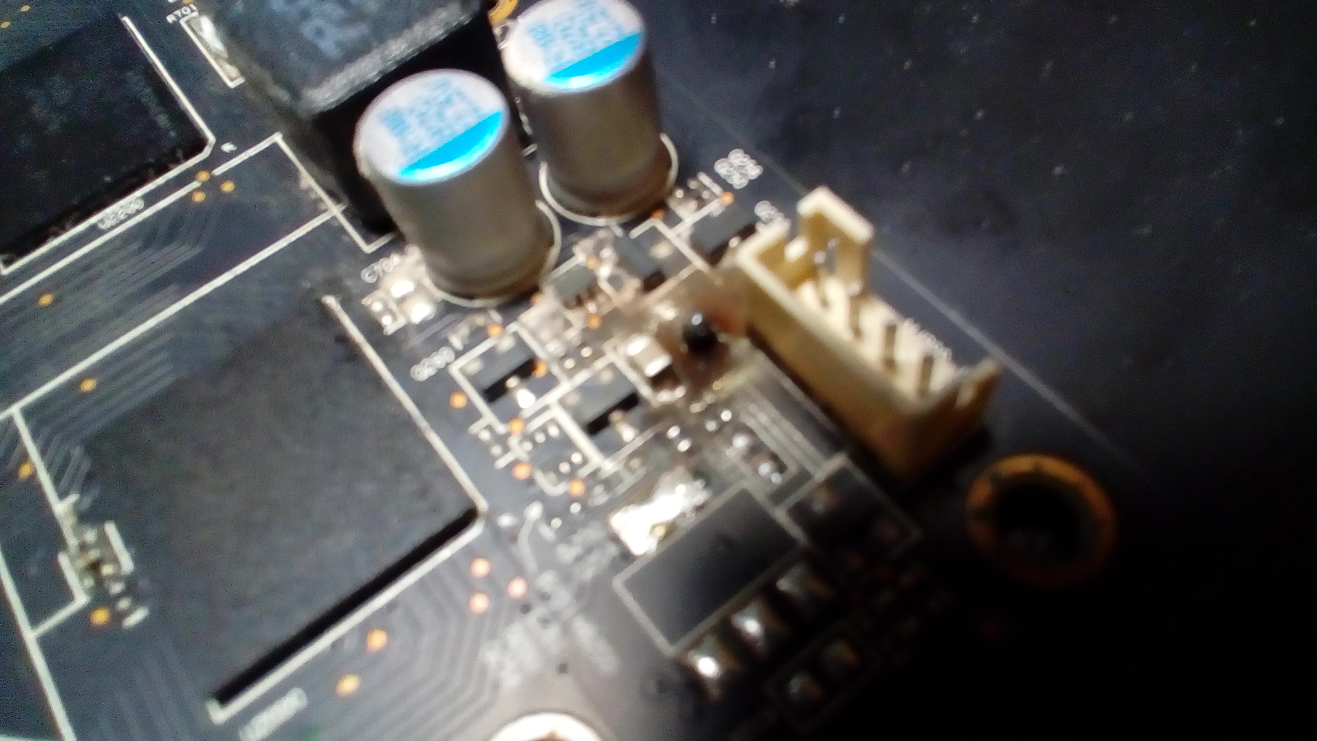

Народ, помогите советом. Моя видеокарта sappfire r7 260x скоро меня добъет.
Короче были проблемы, не включался вентилятор сам, я в итоге заказал с али, поставил новый и чудо, все работает, сразу крутиться.
Поиграл в игры 2 месяца, а сейчас бац, и вообще никак не включается вентилятор.
Не афтербурнер не помогает, ни сам не врубается. Доходит до 100 температура и комп тухнет. Что случилось хз. Причем раньше в настройках "игры - глобальные настройки" была функция ручное включение, а сейчас даже параметра такого нет.
В итоге пробовал дрова другие ставить, после перезагрузки вообще не врубается экран. Спустя несколько часов комп врубился. Дрова не помогают никак.
Есть подозрение, что что-то сгорело возле шпилек для вентилятора, на фото плохо видно, но визуально смотрю и ощущение что там горелое пятно.
Возможно ли это починить? и возможно ли включить вентилятор напрямую в материнку например, чтобы хоть как то охлаждал? заколхозил под видюху стандартный вент, но он охлаждает так себе, сейчас пишу, 70 градусов выдает.
самостоятельно? не думаю...
запросто
видимо не туда дует! или слабо дует.
я бы снял стандартный вентилятор и на радиатор прикрепил обычную 80ку, будет еще эффективнее, чем родной
Регистрация: 21.11.2015
А врубить ее в материнку в sysfan? впринципе можно заколхозить думаю....
да, или в БП, если молекс
Спасибо, буду пробовать, обидно за видюху, стоимостью 12тыс. Хероту делают всякую....

Ну а все таки, разъем sys_fan какое напряжение поддерживает?
Вентилятор на видюхе с такими данными Напряжение на вентиляторе видеокарты 12v и 0,55ампер
Знакомый компьютерщик сказал, что нельзя втыкать в мать, погореть она может....кого слушать, хз
для всех вентиляторов 12v

Хз, у меня overclock edition 2gb ddr5.
Ну а то что амперы не сходятся?
К примеру я глянул на вентиляторах, которые на системник 0,18 ампер, а этот 0,55ампер
