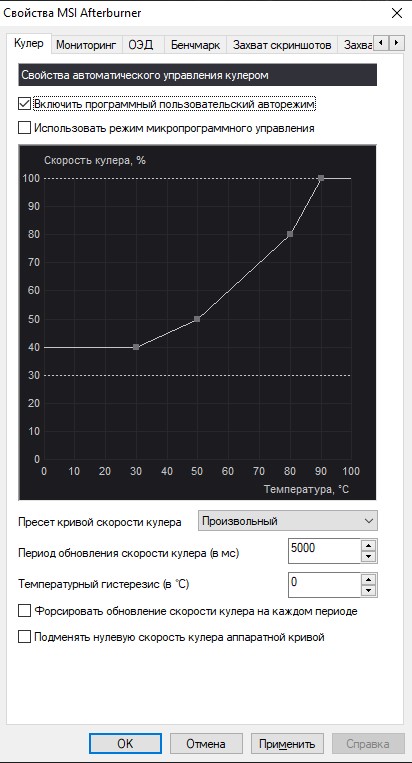

TerorBlade писал(а):
И вообще можно где-то посмотреть, какая кривая температур для вентиляторов заложена изначально в карту? Афтербернер походу этого не показывает.
На моей, похожей по дизайну, по дефолту такой. Смысла трогать его не вижу.
Это не дефолтная кривая карты, это дефолтная кривая Afterburner. И если ее включить без изменения, то температуры даже выше у меня будут. А вот как бы увидеть, что заложили сами производители в биос видеокарты? Судя по показателям из того же АБ, вентиляторы включаются где-то на 50-55 градусах, и крутятся на 60-62% от максимального числа оборотов, по крайней мере пока температура держится на уровне примерно 60 градусов.

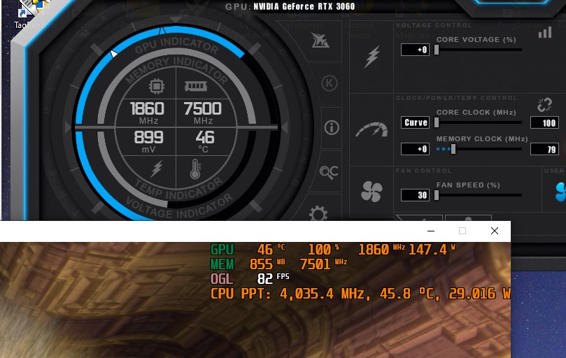

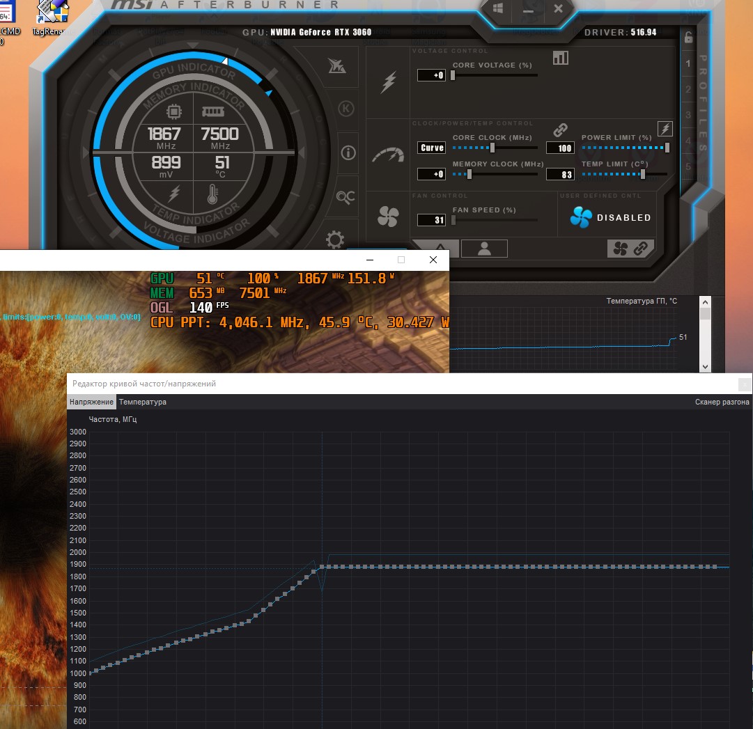

Такой еще вопрос возник.
Делаю андервольт, ставлю (для начала) 1850Мгц и 900мВ
Запускаю бублик = получаю 150Вт!
Поигрался частотой - пофиг (что логично), мощность не падает.
"скрин"
gpu_900mv.jpg [ 98.26 КБ | Просмотров: 743 ]
А как же люди пишут (и ролики снимают), что при 900мВ у них 120Вт потребление, при 912мВ - 130Вт...
Это из комментариев к обзору.
Но вообще много где пишут про снижение на 30-50Вт при сохранении производительности...

Pahin у меня на 1в 160вт максимум, кривую покажи

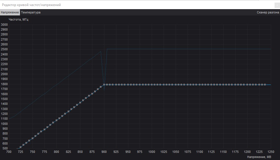

curve
gpu_curve.jpg [ 72.88 КБ | Просмотров: 718 ]
Тут я ее снизил уже до 1785 при том же напряжении.

Pahin это уже душилово карты какое-то. Ты походу делал как один тип с ютуба, ползунком сначала - 500 по ядру, потом кривую. попробуй стоковую кривую просто с правого края вниз потянуть, пока середина не встанет под нужное значение.
Регистрация: 16.04.2006
Откуда: Россия, Москва
Don't Hurt Me Это первые пробы, я не собирался так оставлять.
Я с шифтом опускал всю кривую, до нужной частоты, потом поднимал точку с нужным вольтажом до нужной частоты. и при сохранении, она выстраивается в то, что на скрине.
Если тянуть правый край с контролом, пока середина не станет максимальной точкой - кривая станет дугой и будет очень низкая частота. А если после этого поднимать всю кривую с шифтом вверх - то получится, что при низких частотах будет излишне высокое напряжение..
Сделал сброс, проделал еще раз
результат такой же...
скрин
gpu_curve_2.jpg [ 214.05 КБ | Просмотров: 690 ]

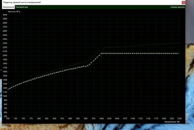

Регистрация: 20.11.2012
Откуда: Пермь
Фото: 35
Pahin я ее не поднимал целиком после опускания с правого края, только нужную точку поднял и все. так стабильнее получается. задача то стоит просто ограничить вольтаж при максимальном бусте, а не резать всю ступеньку с нуля, у тебя же не палит дуал какой-то, который душить надо, чтоб он не грелся и не шумел как самолет
моя кривая
crv.jpg [ 137.06 КБ | Просмотров: 684 ]
