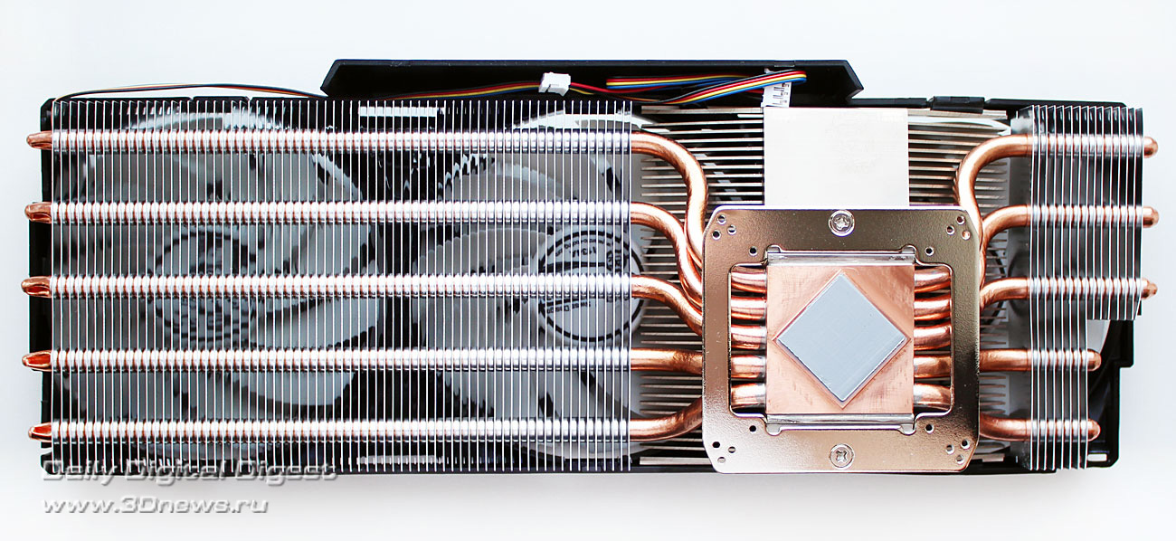

Народ, имеется карта MSI 7970 референс, скажите встанет ли такое охлаждение
http://www.dns-shop.ru/catalog/i177390/sistema-oxlazhdeniya-dlya-videokart-arctic-cooling-accelero-xtreme-iv.html#review Arctic Cooling Accelero XTREME IV
и насколько оно эффективно?
Карта ноябрь-декабрь 2012 года

Smak13 ссыль нормальную дай на кулер. но и так скажу: если он без ромба то не поставишь - либо снимай защиту либо ищи медную пластину. у 7970 кристал утоплен.
вот этот надо - http://www.3dnews.ru/630358

Dart-s http://www.arctic.ac/worldwide_en/accelero-xtreme-iv.html#?bild0

Dart-s писал(а):
либо снимай защиту
это про какую защиту идет речь, т.е. в любом случае ее можно воткнуть?
пластина вокруг кристала - с ней только тот кулер поставить мона у кого ромб на пятке есть.

Dart-s я так понял что эта пластина на клею прилеплена? и можно ее оторвать без проблем? или все же лучше медную пластину вырезать под этот ромб? или под основание кулера? Что лучше? Хочу заказать, но боюсь прогадать, встанет с колхозом точно?
да приклеена - народ снимает, но я не рискнул: вырезал пластинку. если не жалко можешь обточить пятку на кулере - тогда вообще проблем не будет. тока сперва вырежи ромб из жести или люминя и приклей как надо чтобы не ободрать пятку.

Dart-s про какую пятку идет речь?у меня в голове сейчас столько картинок крутится, что вообще не пойму, что за пятка.
которая на кристал ложится - http://www.3dnews.ru/assets/external/il ... rr_big.jpg

Dart-s я понял, спасибо, буду заказывать, надеюсь всех компонентов хватит )))
и еще один вопрос, на сколько надо будет стесать пятку, на 1 мм, на 2 мм?
