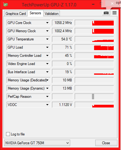

Откройте GPU-Z. Нажмите на вопрос справа(вылезет Render Test) . Нажмите вкладку Sensors. Нажмите Start render Test, и сделайте скрин вкладки Sensors. Этот скрин выложите.

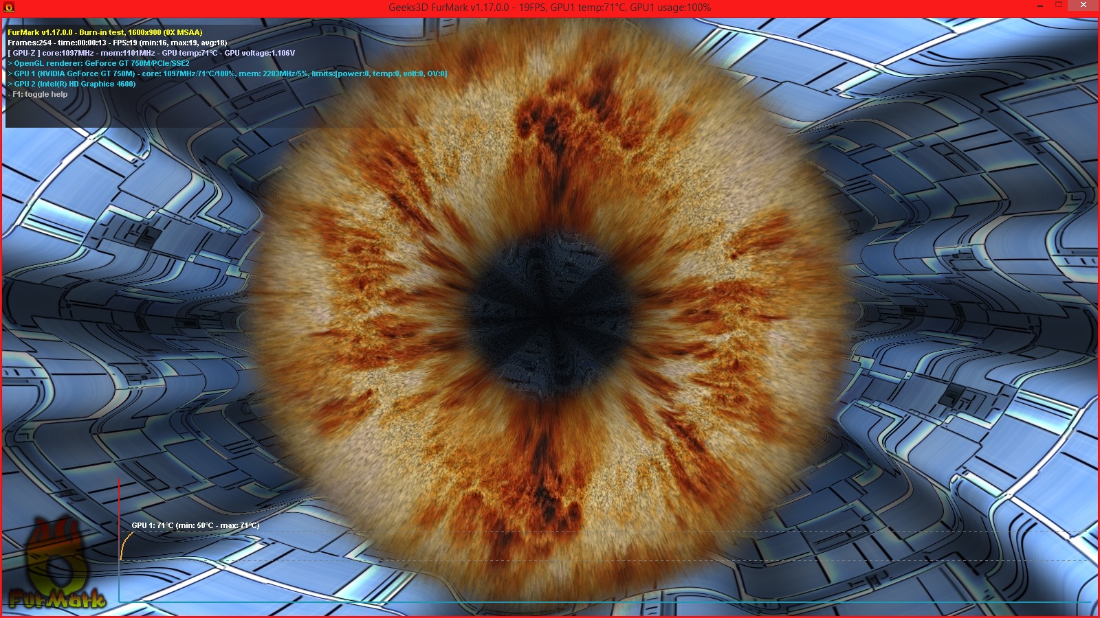

Вот. Только я уже вернул оригинальный биос, с редактированным было тоже самое. Единственный момент, что буст частоту можно поднять, если в графе Boost Table, параметр Max Table Clock увеличить(ползунком), я увеличил до 1097 мгц и ВК работала на такой частоте, это и GPU-z показывал, что 1097, но память как была 2000, так и осталась...

GPU Load у вас очень странный. Должно быть 95%+
Регистрация: 31.03.2014
Сейчас посмотрел ещё раз - до 85% прыгает. Может не полностью нагружает? И что бы это могло значить?

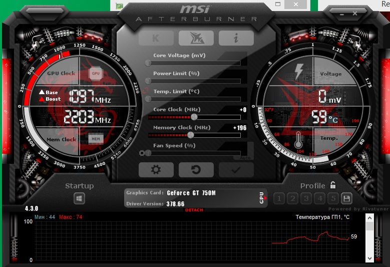

У вас вк работает на 75%, с начала с этим разберитесь. Если хочется потыкать есть Afterburner http://download.msi.com/uti_exe/vga/MSI ... rSetup.zip
Там кстати и графики есть.

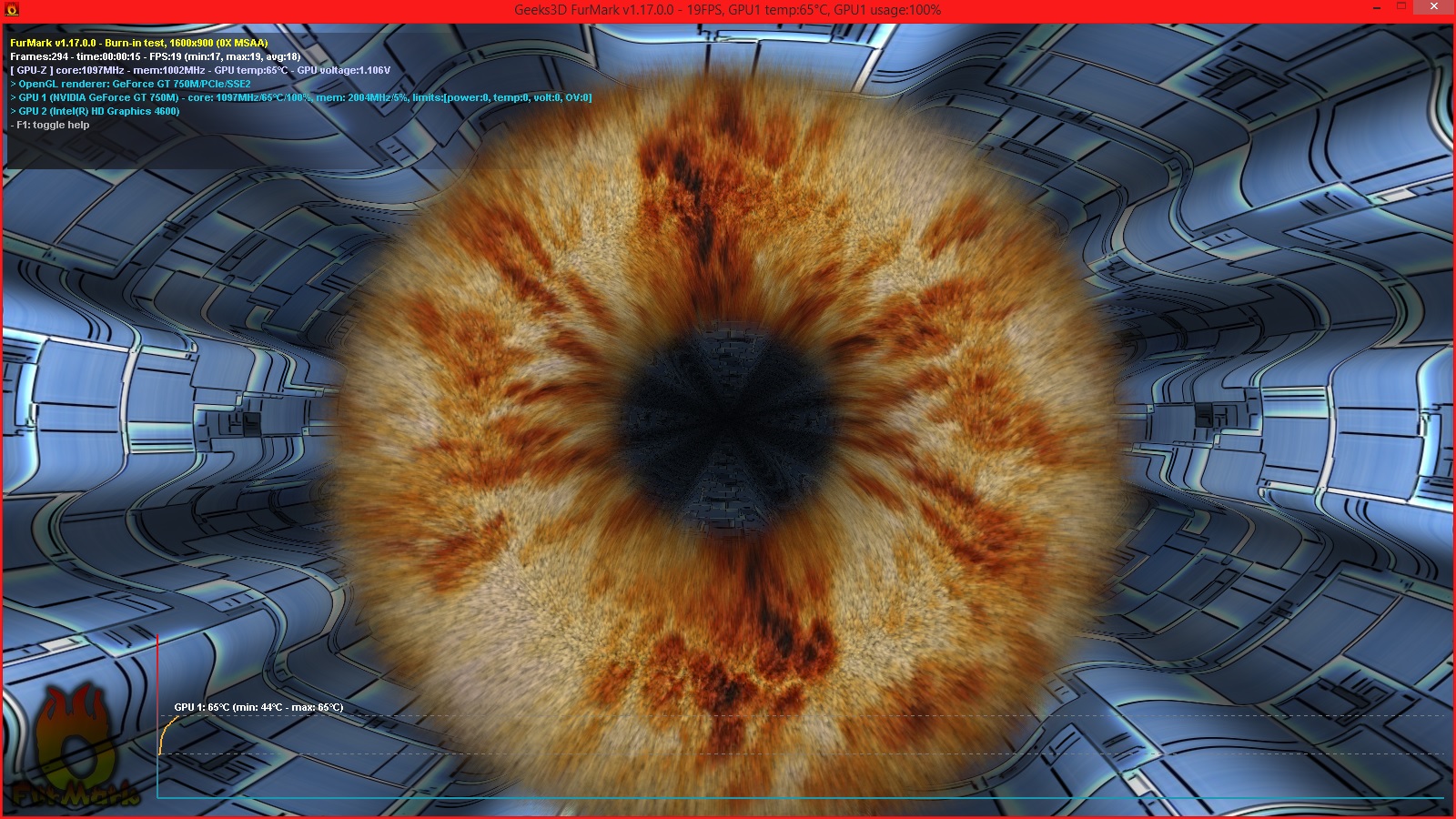

Что вы привязались к этому Gpu-Z? Я же уже сказал, что в фурмарке карта нагружается на 100%. Вообще, изначально вопрос был о том, как можно поднять частоту памяти, минуя всякие афтебёрнеры и инспекторы.

Да, позволяет... Я опять прошил ВК, но память так и не изменилась, ядро меняется. Мне кажется память где-то в другом месте почему-то записана.

Не видит твикер что-то в твоей 750m.
Выход: Афтебурнер в автозагрузку, профиль на постоянку.
