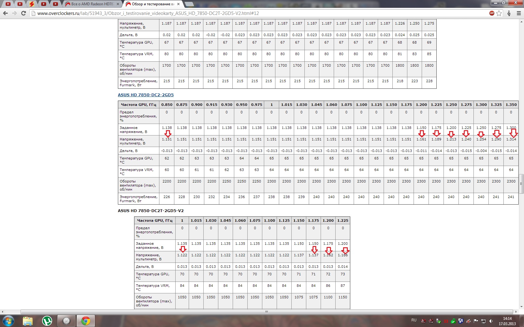

В общем странная у меня карта(asus hd7850 V2).
При номинальном напряжении 1.135V работает стабильно на 1ггц. Для 1050мгц необходимы 1.165V. Для 1100мгц нужно 1.195V, для 1150мгц нужно 1.225V(то есть для каждых 50мгц необходимо 0.30v). Дальше не гнал.
В общем вопрос - можно ли считать такие показатели разгона/напряжения нормальными? Или все-таки карта не совсем удачная?
И еще заметил такую особенность - на всех(практически) HD7850 реальное напряжение(которое показывает мультиметр) как правило больше на ~0.15-0.20V чем показывают программы для оверклока, а с моим же Asus выходит обратная ситуация(напряжение меньше чем показывает софт). То бишь возможно с этим и связана выше описанная "трабла" с нужной в повышении напряжения для получения далеко не самых высоких частот?
Вот прилагаю скриншот, чтобы было понятнее о чем я говорил:

Фото: 86
Envу
Видмо так и есть.У меня HD7870 1GHz.Для 1150МГц достаточно и стоковой напруги для 1180МГц уже надо 1.235v для 1200МГц вобще 1.27v :?: Память при этом не разогнана.Странно как-то...
Overclockers.ru forever
Регистрация: 02.07.2010
Откуда: Волгоград
Overclock[er] Ну во первых на большинстве остальных HD7850 стоковая напруга больше моей стоковой на ~0,20V(и какое у вас напряжение на карте дефлотное?). Это как минимум. Ну и изначально я не собирался насиловать карту и гнать её свыше 1100мгц.
И мне вот что интересно - напряжение 1.195V(по мультиметру это ~1.182V) не является большим для карты, у которой нет радиаторов на цепях питания?
p.s., Моя разогналась на 150мгц при штатном напряжении(по сути это 1.120V), по-моему это весьма неплохо.
На днях еще попытаюсь взять мультиметр в универе и померяю самостоятельно напряжение.

Envу
Ну у меня значительно выше...1.22v сток, как никак карта HD7870
Нет, конечно.Пусть нет радиатора, но есть обдув.У меня вобще при 1.27v без радиатора и ничего, все нормально.
Откуда: Волгоград
Overclock[er] Моя карта не самая удачная разве что в плане напряжения(при не сильном разгоне). Но в любом случае, те макс. частоты, на которых работают "удачные" HD7850 моя тоже берет.
Думаю 1200мгц она возьмет при ~1.25v. Но выше 1150мгц я её гнать не буду(в таком режиме она итак быстрее стоковой 7870 на ~5-10%). Главное сейчас узнать температуру цепей питания, чтобы они не были слишком высокими.
Вы карту кажется купили совсем недавно. А что будет с ней через год/полтора? Мы ведь не на неделю или на месяц берет карты.
