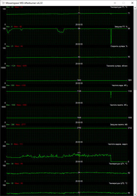

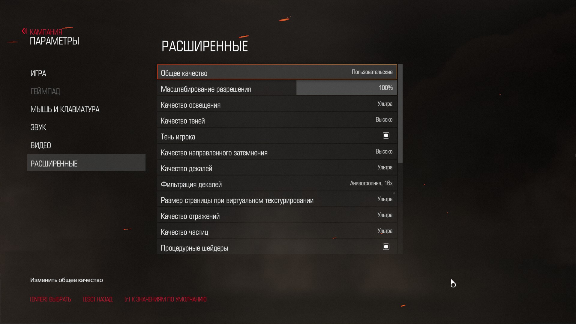

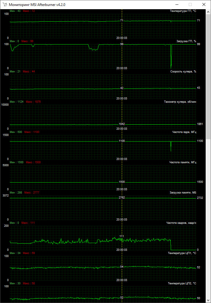

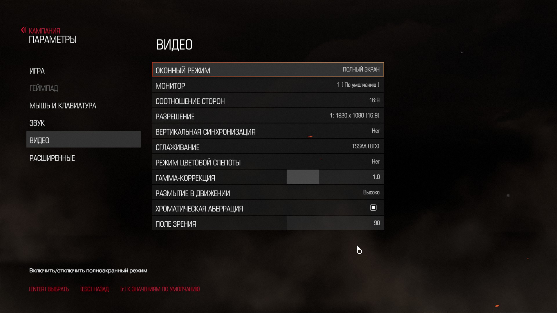

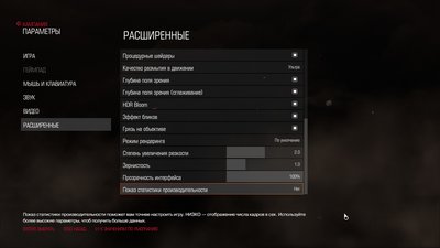

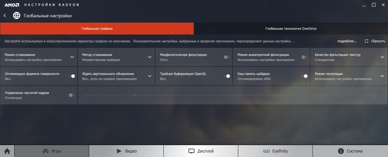

Katastrofa, Doom странная игра, всего один параметр - тени - не ультра, а высокие, и лагов нет. Включаем тени на ультра - и привет лагам. Система в профиле. Может, вам стоит процессор разогнать с 3.2 до повыше?
На всякий случай ниже скрины настроек игры и драйвера, а заодно график из msi ab, все под спойлером.
Провалы загрузки gpu - во время роликов в игре (совпадает с полочкой в 60 фпс), их пик в конце - альт табнулся на рабочий стол.

Комментарий к файлу: radeon 16.6.1 settings
radeonsettings.jpg [ 105.73 КБ | Просмотров: 1427 ]
Комментарий к файлу: doom - settings
20160615194555_1.jpg [ 275.04 КБ | Просмотров: 1427 ]
Комментарий к файлу: doom - advanced - 1
20160615194903_1.jpg [ 267.81 КБ | Просмотров: 1427 ]
Комментарий к файлу: doom - advanced - 2
20160615194925_1.jpg [ 289.99 КБ | Просмотров: 1427 ]
Комментарий к файлу: msi ab - fps - max
msi2.jpg [ 273.07 КБ | Просмотров: 1427 ]

Katastrofa, OLD Hunter, скрины из игры под спойлером. В динамике в закрытых пространствах ~100 фпс, на открытых пространствах 70-80 фпс.
