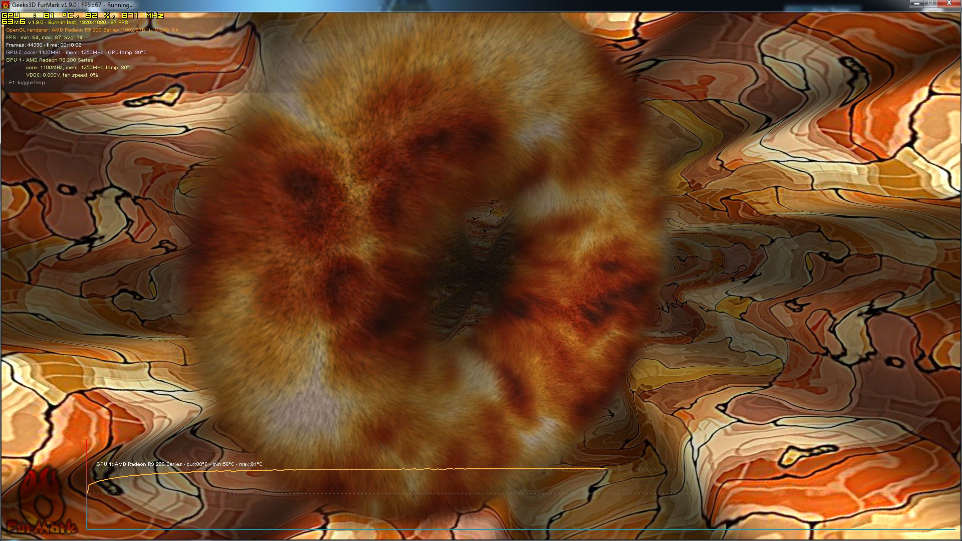

stratus64 писал(а):
Были вопросы в личку по поводу MSI R9 290 GAMING 4G,выкладываю.
На таком разрешении бублик не сильно то и греет вмр ,да и сам чип , вот на 1920 на 1080 попробуйте прогнать.
Пожалуйста.
1100.jpg [ 341.6 КБ | Просмотров: 1118 ]

zero2048 Протестируйте, пожалуйста, в бублике (default, 1920*1080) 15мин. сколько будет макс. температура GPU/VRM1/VRM2 и какую частоту карта будет держать в среднем ? У вас я как понимаю в разгоне power limit +50%? А то у меня дилемма чем охлаждать этот VRM1.
Добавлено спустя 5 минут 46 секунд:
stratus64 сорри, но что за цифры наверху вашего скриншота "GPU:81 C, 92%, 871Mhz" это частота в какой момент и чего ?
stratus64 сорри, но что за цифры наверху вашего скриншота "GPU:81 C, 92%, 871Mhz" это частота в какой момент и чего ?[/quote]
Мониторинг msi afterburner,прямо озадачили.
