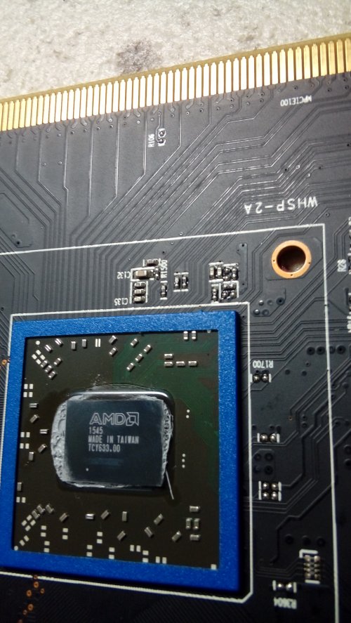

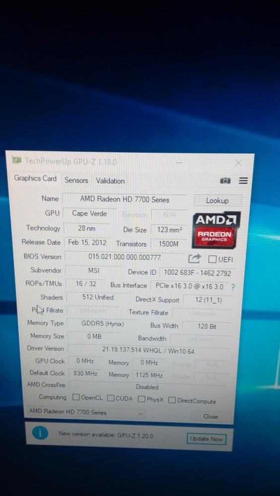

На некоторых альтернативных прошивках комп умирал в момент загрузки винды, а на некоторых стартовал, но GPU-Z выдавал приблизительно следующее - объем памяти 0, хотя и определял производитель Hynix (прикрепил скрин). Пробовал по графическому чипу правильно определить модель, но идентификатор китайцы умышленно затерли (скрин) )))

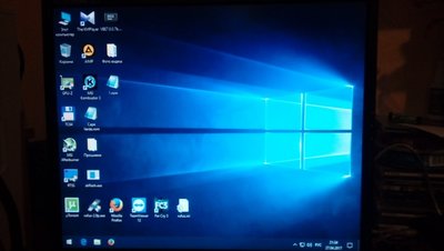

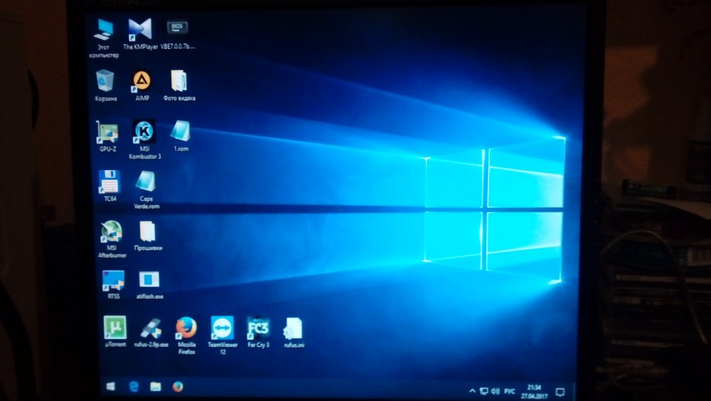

Попробовал вчера залить прошивку, которую мне рекомендовал ageich. Карта не заработала. Винда загрузилась, я увидел рабочий стол (крупные значки как при разрешении 800х600, есть скрин), секунд 10 мышка активна... а затем черный экран.

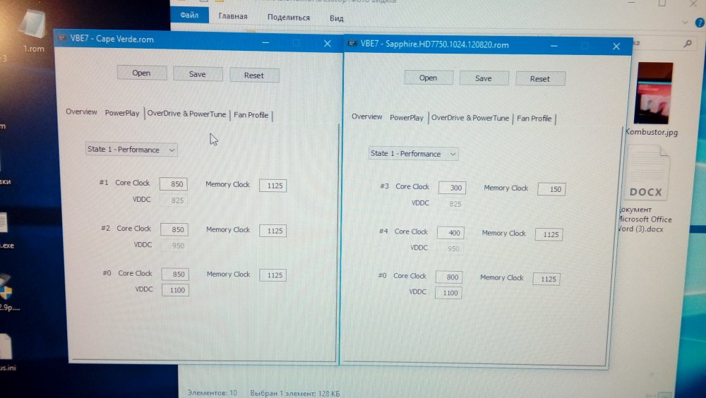

Есть еще один нюанс. Открыл через VBE7 родную китайскую прошивку и от Sapphire. Закладка PowerPlay - на всех значениях Core Clock у меня стоят одни те же частоты, тогда как на альтернативных версиях - эти данные изменяются в зависимости от режима работы (если я правильно понимаю за что они отвечают). Вопрос - из-за этого могут глючить сторонние прошивки? Через VBE7 исправить не могу. Может китайцы сэкономили на системе питания и у меня возможен только такой набор 850/1125? И второй вопрос - принципиально, чтобы совпадали нумерации по Core Clock в прошивках? У меня #1 #2 #0, а на Саппфир - #3 #4 #0...

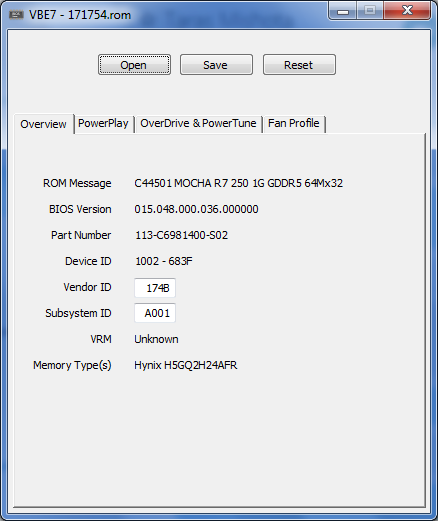

Мне скинули ссылку на биос, который очень похож на мой родной - R7-250E https://www.techpowerup.com/vgabios/171754/171754
Только не определен VRM - насколько безопасно заливать эту прошивку? Это вроде один из основных параметров, который должен совпадать.
