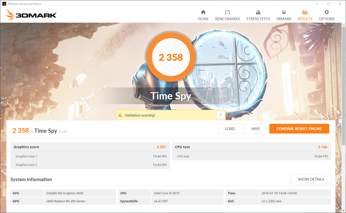

evgenii084 Vapor-X 280X, полет нормальный.
Вроде никто еще не выкладывал.
На текущем конфиге.
timespy.png [ 1.06 МБ | Просмотров: 1874 ]
https://sysprofile.ru/p/4/LongByte
