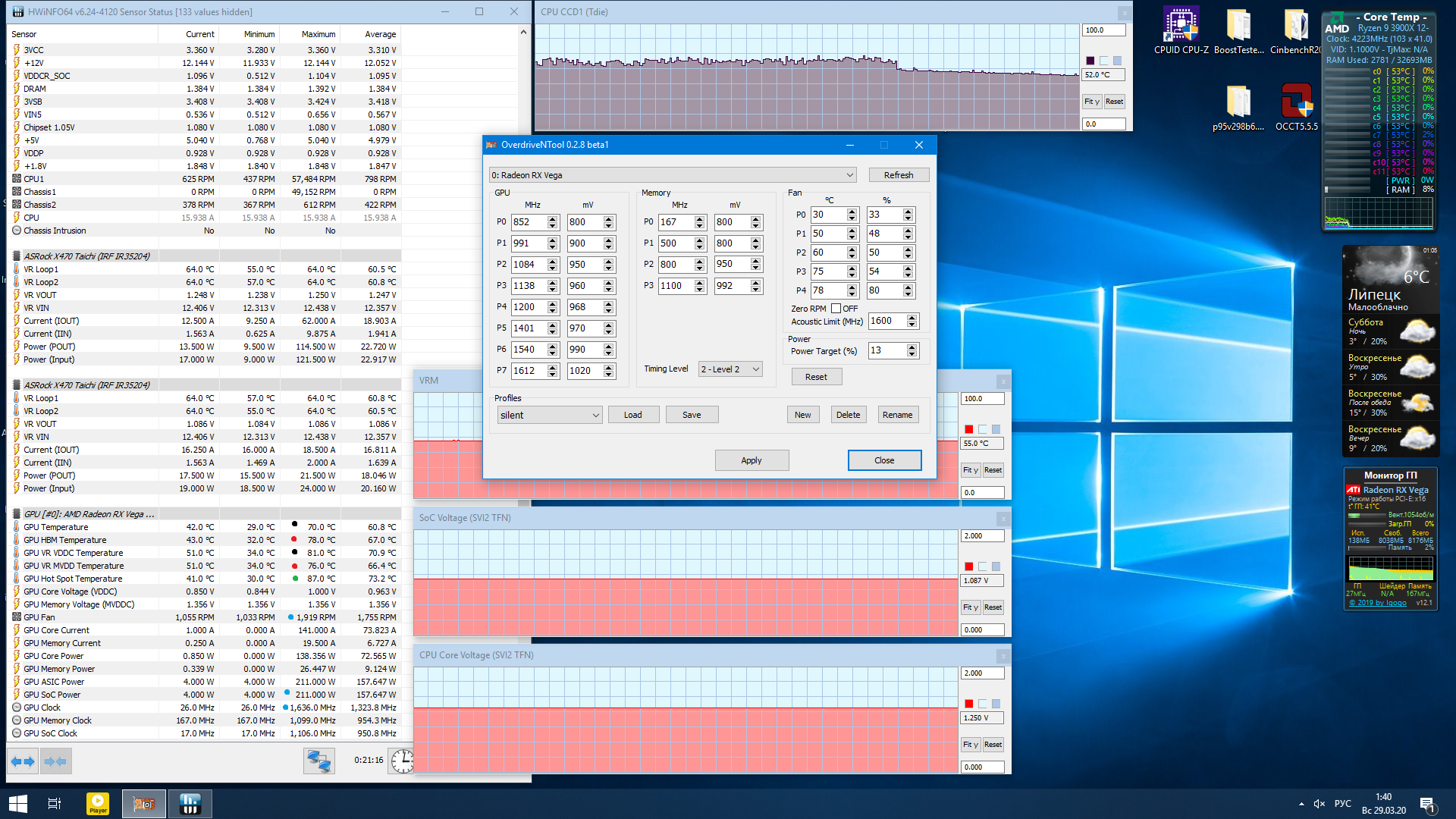

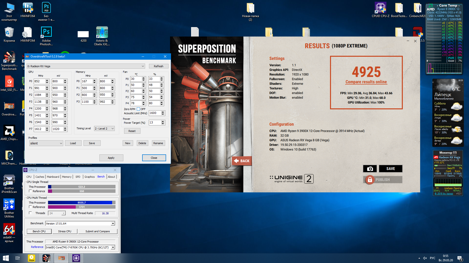

Доброго всем времени... Давно не заходил, сидел в соседней ветке по zen2 разбирался с процом, потому, как просела производительность относительно 8086k (4.8Ghz ), но вот пошаманив чутка с камнем, я решил прогнать систему с которым я выбивал 4873 и о чудо я выбил 4925))) может конечно дровишки, но это не точно, чаше всего производительность в новых дровах у меня чутка проседала или оставалась той же относительно 19 дров... Будем дальше крутить P.S. прогнал минут 30 GTA5, температуры очень даже хорошие с учётом средней частоты в 1575 ( на графике пик в 1636. Точками с цветом отметил разницу между vrm и чипом. как видно память и её vrm имеют разницу в 2 градуса с учетом того, что она работает на 1100... А вот графический чим со своим vrm уже 11 градусов, но это и понятно фаз намного больше, но самое интересное, хот спот всего 87 с учётом 1920 оборотов вертушки, ранее такая температура была при меньших частотах и 2200 оборотах. Тут видимо сказывается обдув бэкплейта кулером процессора ( на 8086 был дарк про 4 в башенном исполнении который не влиял на обдув зоны видеокарты vrm матери и озу ) Не зря взял TF)))
gta5.png [ 775.8 КБ | Просмотров: 972 ]
4925.png [ 1.34 МБ | Просмотров: 982 ]
Ryzen 3900X;DARK ROCK TF; X470 Taichi (3.90); Corsair CMK16GX4M2B3200C16 32Gb(Hynix MFR)3533 MHz/16-18-20-40-60 CR1/1,4V);RX Vega 64(Strix)BIOS(AS04M)
Последний раз редактировалось Hemul048 29.03.2020 2:02, всего редактировалось 1 раз.
