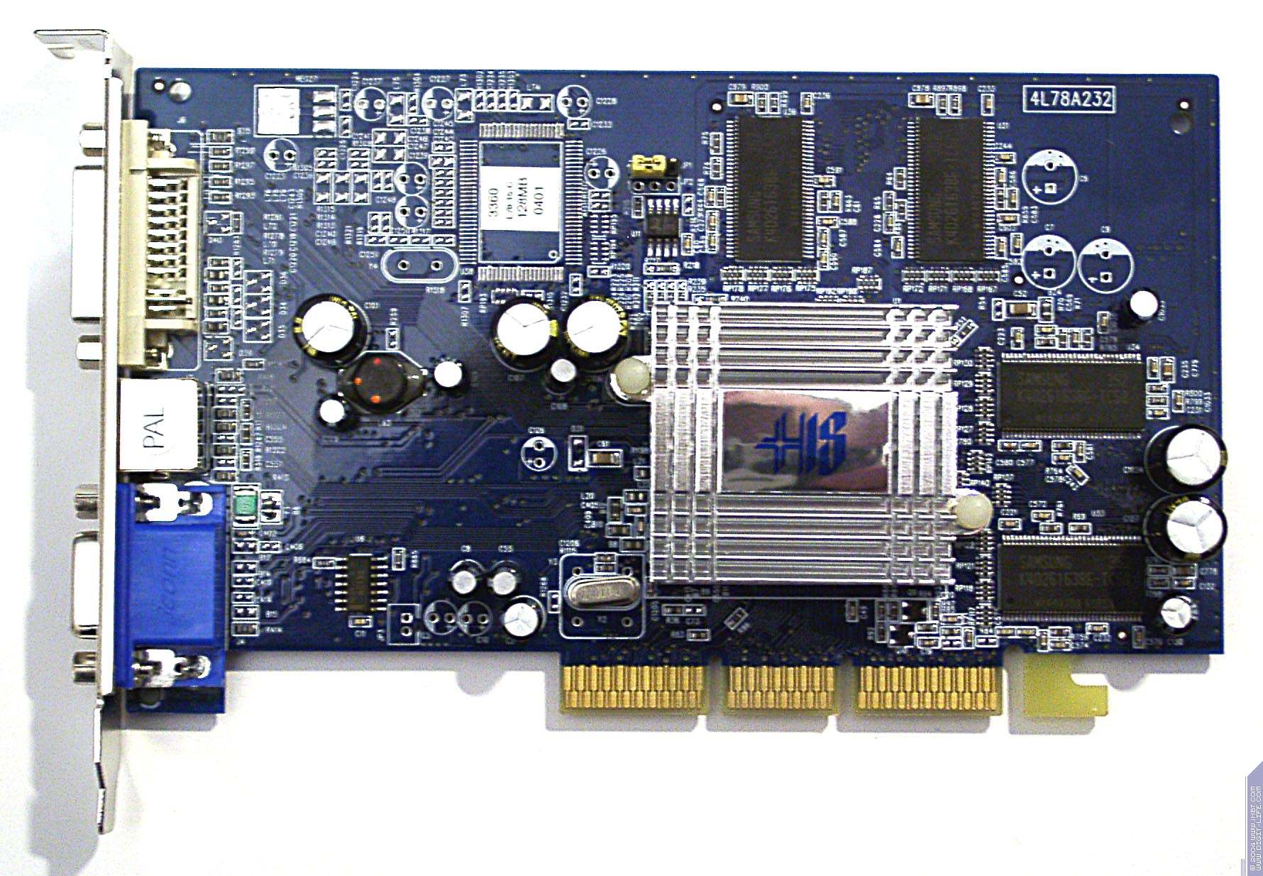

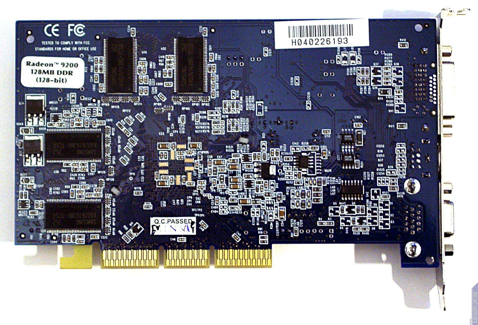

Тут HIS Excalibur 9200 vivo 64/128 сгорел, точнее коротнула мать - сдох чип i845D:grob: и видюха, как определить что сгорело: чип или память??
Есть желание воскресить :oops:
ps сервисных нормальных нету:weep:

Cooper-MAC если черный экран и ничего нет, скорее всего чип...

Воскресить??? Будешь чип (память) перепаивать? Вставь видюху в другой комп, если не заведётся, - прозвони, если не звонится - положи на полку.

0. СНИМИ РАДИАТОР И ПОСМОТРИ, НЕТ ЛИ ТЁМНЫХ ПЯТЕН НА ЧИПЕ.
Если есть - можно сливать воду. Если нет:
1. Переезжай в Аппаратные проблемы :)
2. Выписываешь маркировку всех микрух на PCB (печатной плате), в т.ч. VRAM.
3. Смотришь в интернете (Google) по datasheet, за что данный элемент отвечает (конкретно надо найти 1) стабилизаторы питания памяти (если таковые имеются) и GPU (у меня, например, китайцы запитали VRAM от мосфетов, на которые напруга шла напрямую из AGP +5V); 2) мосфеты (field transistor); 3) номинальные напряжения VRAM и GPU).
Сделай пока это, отпишись, и будем думать дальше.

пятен нет(или надо крышку отодрать), VRAM так же запитан как у тебя, ток там два мосфета: 1) 3,3->2.54 вольта 2) 5->3,3 вольта, на чипах памяти присутствует (память winbond 0305PR V58C365164SBT4), если интересно посмотри фотки этой видяхи http://www.ixbt.com/video2/images/his-2/his-9200-scan-front-with-cooler.jpg, http://www.ixbt.com/video2/images/his-2/his-9200-scan-back.jpg
Напруга на чип идет 1,61В(IR 3037A-даташит есть)
Вопрос такой: может выгорел чип ATI Rage Theater? и видяха не стартует из-за него(даташит на него не могу найти)

Ёлки, кинь эти фотки на overclockers, а то у меня доступа (permission) на ixbt нету.
Где конкретно напругу 1,61 мерял?

Короче: втыкаю S3 Virge в PCI и 9200 в AGP(предварительно в биосе выставил init display first в 'PCI'), моник подрубил к S3, включаю - темный экран, ни че не пищит. Переставляю 9200 на GF2MX400, включаю - всё ОК, даж винда загрузилась
Я тут подумал, мож 9200 че-нить коротит, что даж моник не включается.
Регистрация: 27.03.2006
Откуда: Николаев
Та же фигня была. Симптом печальный :(

Напругу мерял на кондёрах по 470mF возле GPU
А я не знаю как их туда закинуть :(
Добавлено спустя 3 часа, 41 минуту, 3 секунды
http://cp.people.overclockers.ru/cgi-bin/dl.pl?id=17982&filename=HIS9200.rar 874.5 Кбайт
там в архиве 3 фотки, так как на АГПшной карте не распаян ATI Rage Theater закинул фотку от PCI :hitrost:
