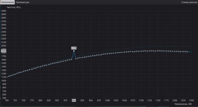

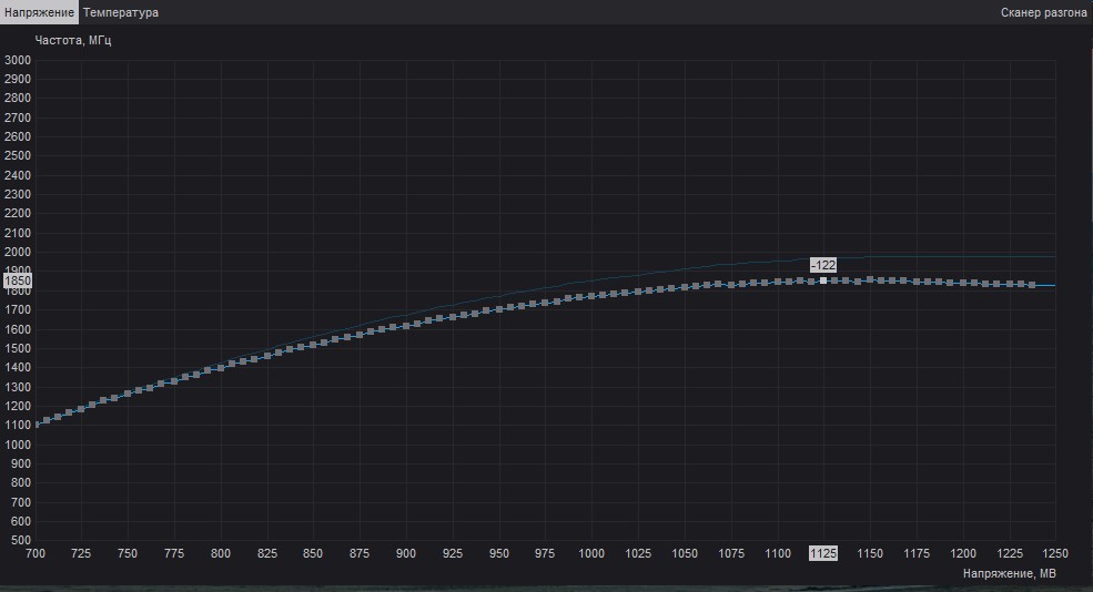

Сделал сброс.
Взялся за правый край и с контролом потянул вниз, доведя максимум кривой до отметки 1850
шаг 1
gpu_curve_sett1.jpg [ 71.35 КБ | Просмотров: 976 ]

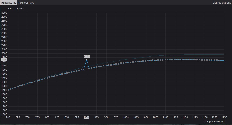

Взял точку 900мВ и потянул вверх до отметки 1850
шаг 2
gpu_curve_sett2.jpg [ 71.42 КБ | Просмотров: 976 ]

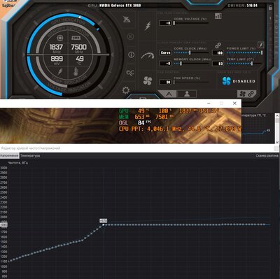

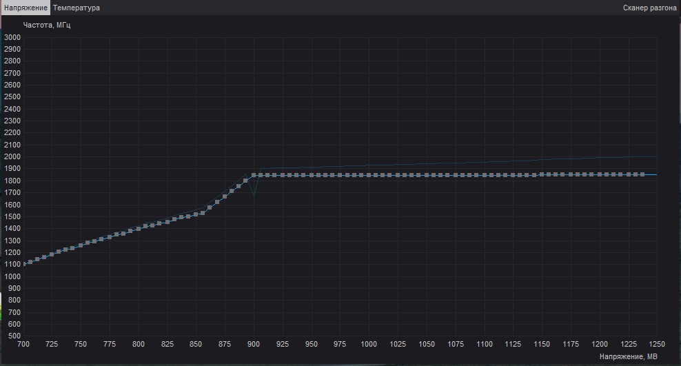

Нажал кнопку "Применить"
шаг 3
gpu_curve_sett3.jpg [ 71.07 КБ | Просмотров: 976 ]

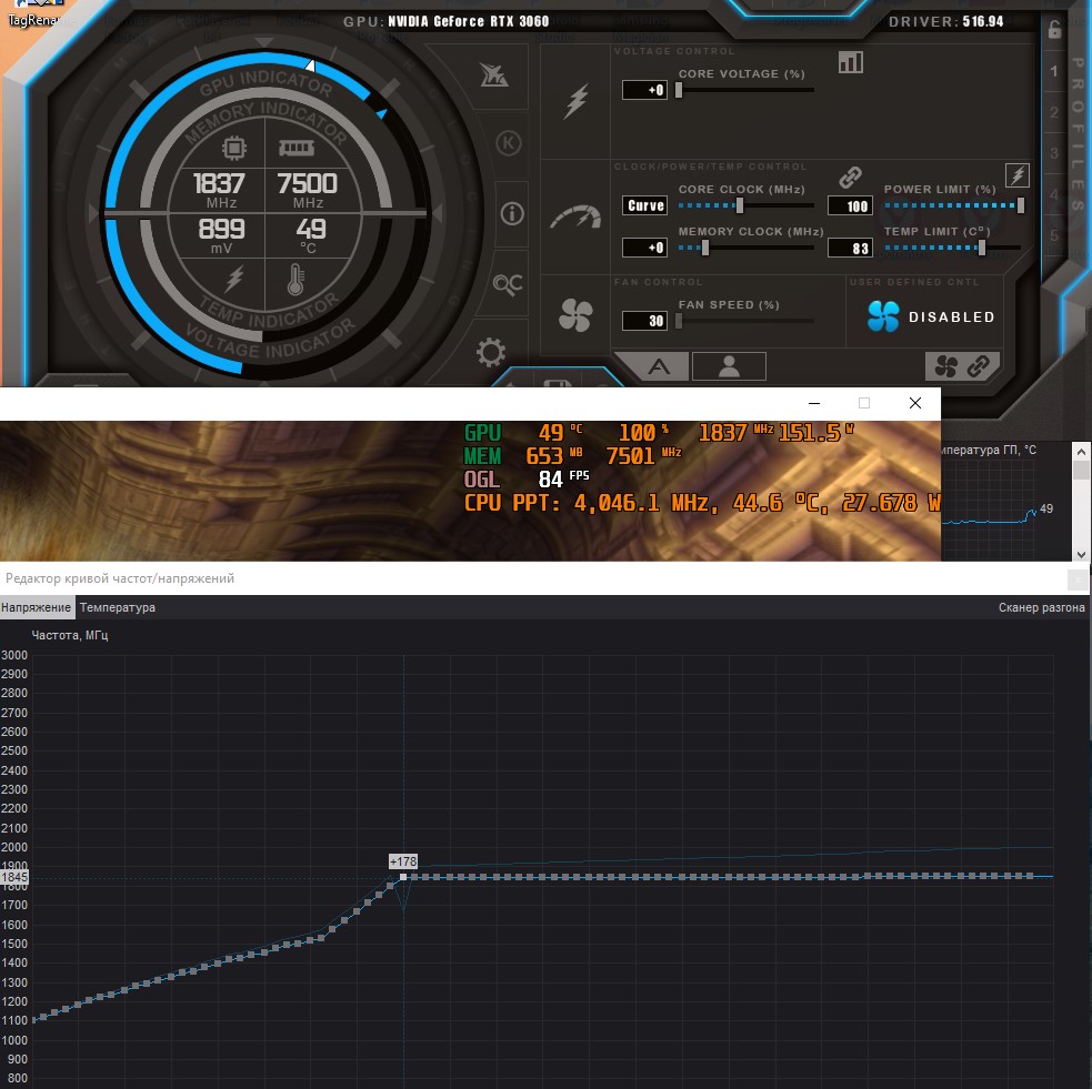

Запустил бублик
один хрен
gpu_curve_sett_fin.jpg [ 176.73 КБ | Просмотров: 976 ]
Какая-то неправильная у меня карта... может потому что GA104?

Pahin бублик уже не актуален. смотри в метро и прочих играх с лучами, суперпозишн тот же прогони с запущенным gpu-z с вкладкой сенсоры. насчет га104 вряд ли, он же порубленный до спеков 3060
Регистрация: 16.04.2006
Откуда: Россия, Москва
Don't Hurt Me
Бублик может быть не актуален в плане дотошного тестирования карты, но нагрузку он дает нормальную, а пока именно это и надо.
Если речь о том, что он неправильно показывает мощность, то параллельно мне тоже самое показал и HWInfo и Afterburner.
Так что бубель нэуиновен!

Pahin так ты не в бублик играешь, а в игры. бублик то раньше дрочили типа показать как охлад справляется, а не сколько там жрет ватт, потому что может жрать ватт мало, а температура будет конской по причине дерьмового охлада. поэтому смотри в лучевых играх, некоторые из них грузят по потреблению нормально (стражи галактики или метро даже не EE версии).

Прогнал Superposition.
В режиме 1080 Medium при частоте 1837Mhz и напряжении 900мВ получилось 117Вт.
В режиме 1080 Extreme - 1860Mhz 900мВ и 132Вт.
То есть он просто не может так загрузить карту, как это делает бублик.
Но зато понятно "о чем говорят мужчины" :D
Спасибо!

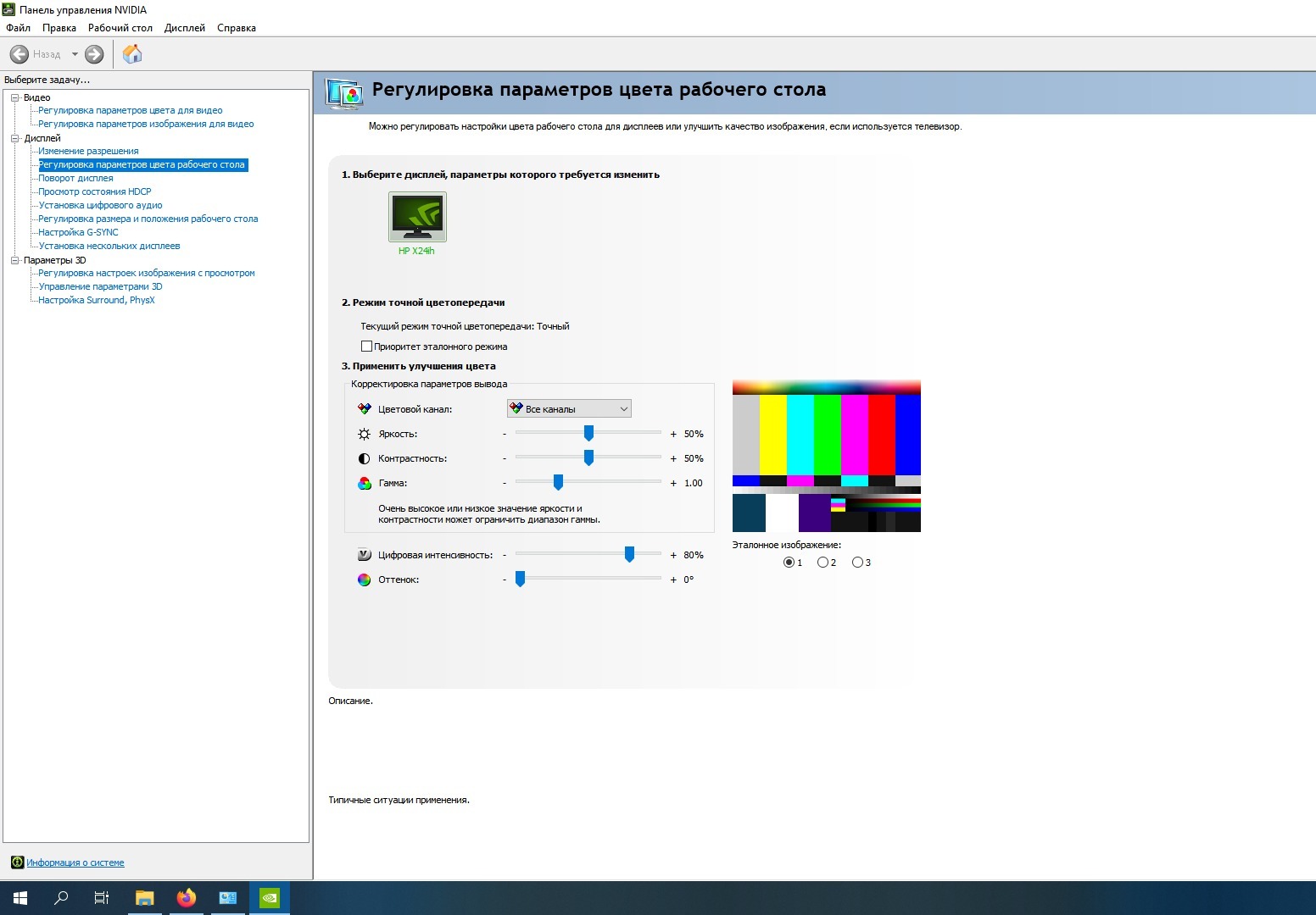

Здравствуйте. Купил сегодня RTX 3060 на замену RX 570. Все бы ничего, да качество изображения(яркость, контрастность) стали ну вообще никакущими... Можно ли это как-то исправить и сделать изображение таким же, как было на AMD? Очень благодарю!
AMD Ryzen 7 5700x3d
MSI MPG B550 GAMING PLUS
Gigabyte AMD Radeon RX 7800 XT 16gb
Xiaomi Mi 2K Gaming 165Hz
Apple iPhone 17 Pro Max 2Tb
Регистрация: 17.05.2010
В панели управления нвидиа, там ищите настройки яркости, гаммы, контрастности и т.д., так же в настройках выставите цветовой диапазон - полный
Регистрация: 20.11.2012
Откуда: Пермь
Фото: 35
Envу полный диапазон+цифровая интенсивность в зависимости от моника ( на ва у меня было 80, на ипс 75)

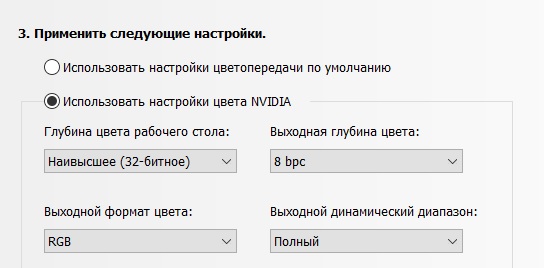

Откуда: Пермь
Фото: 35
Envу
nv.jpg [ 152.33 КБ | Просмотров: 832 ]
Регистрация: 02.07.2010
Don't Hurt Me Не помогло... На AMD все равно картинка лучше была.
