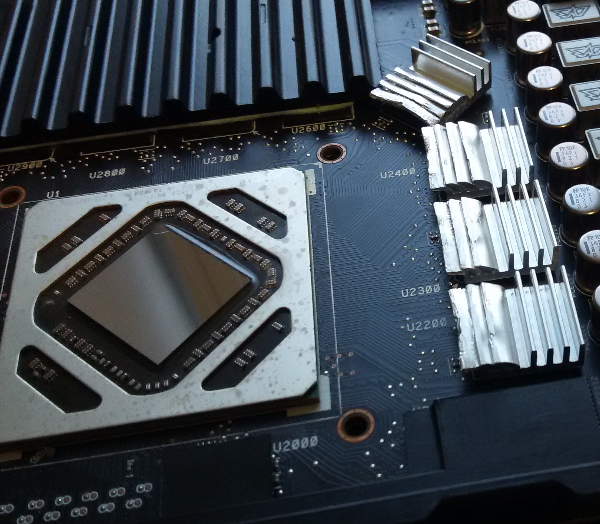

Доброго, страожилы этого топика, подскажите пожалуйста, какое-то решение проблемы с артефактами есть? Есть возможность взять карту R9280X-DC2-3GD5 по норм цене.
Спасибо.
ps OLD Hunter, P0ru4ik, спасибо, ребят, буду смотреть в сторону Сапфиров/Гигабайтов.
Ryzen 1600 AF | Strix X370-F 5603 | Chf APS-600SB | Noctua NH-D14 | G.Skill F-3200C16-8GIS 16GB | RX 588
Последний раз редактировалось the_doctor 09.08.2016 21:30, всего редактировалось 2 раз(а).
Регистрация: 18.06.2011
Спасибо.
я не старожил, но топик читал :-) , варианты:
- снижение частоты памяти до 1500 мГц
- установка радиаторов на чипы памяти https://forums.overclockers.ru/download ... &mode=view
- снижение напряжения на ядре и замена термопасты.
Если не все указал, прошу дополнить)

the_doctor только радиаторы, не факт что поможет. Брать только если уж очень хорошая цена и хочется возиться с допилом.
