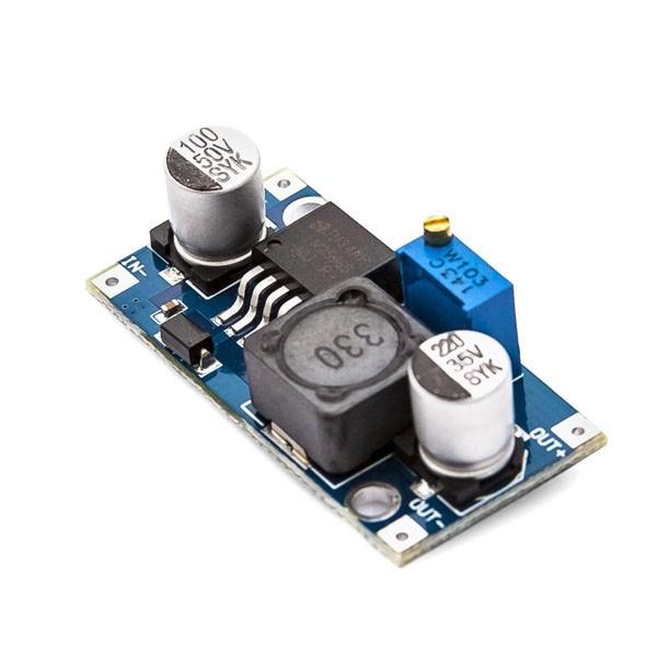

питание помпы можно будет подключить к молексу через стабилизатор+переходничок на разъем, а на ВК пустить 2 провода - земля+вывод тахометра
можно стабилизатор включить в разрыв проводов и укрепить его на заднем торце ВК например
вот такой стабильничек у меня стоит

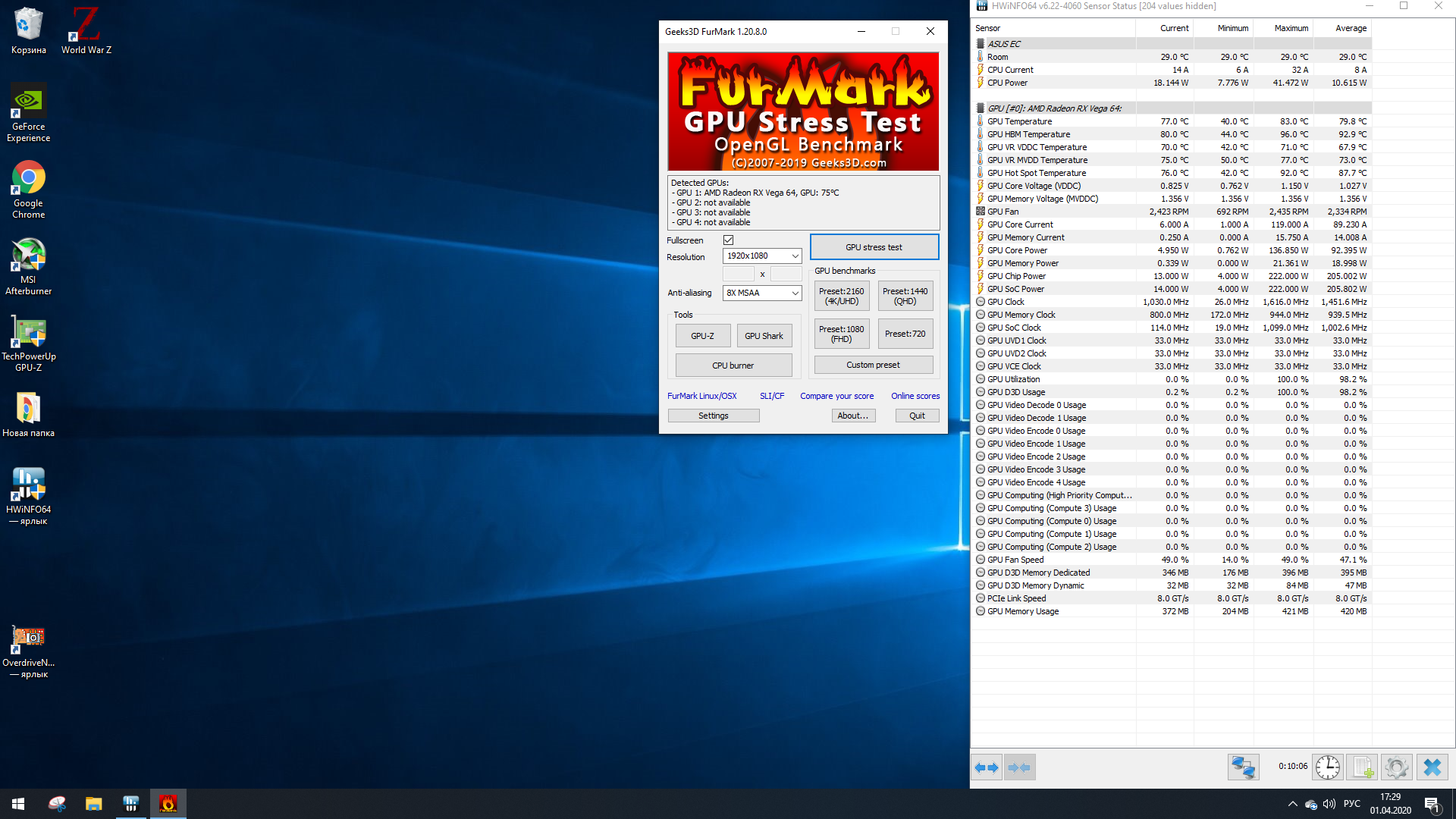

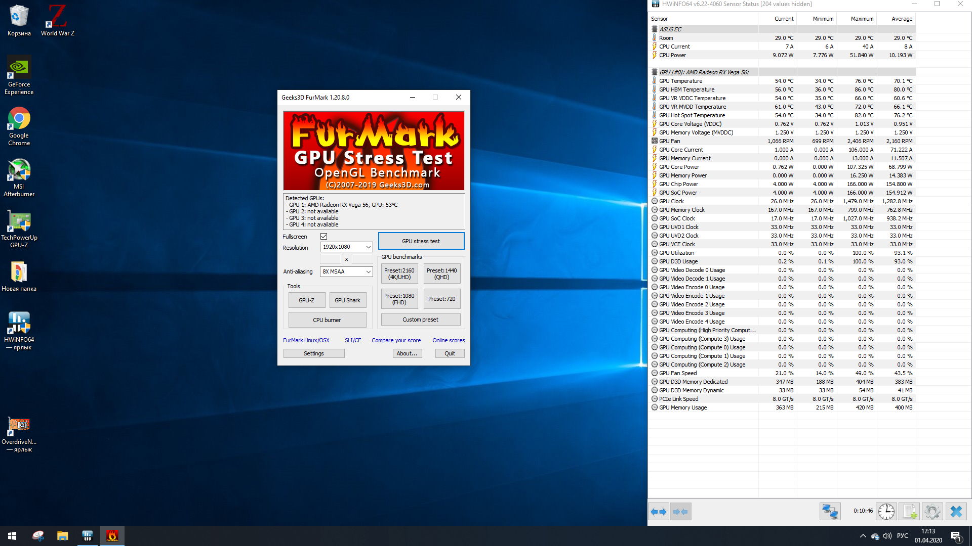

furmark 1920x1080 8xMSAA каждый тест 10 минут, температура в комнате 29 °C, термопасту и термопрокладки поменял сегодня, видеокарта референс
Vega 56 165 W BIOS
Vega 56 165 W.png [ 736.57 КБ | Просмотров: 1416 ]
Vega 56 220 W BIOS от 64
vega 56 220 W.png [ 718.55 КБ | Просмотров: 1416 ]
Vega 56 220 W BIOS от 64 max fan
vega 56 220 W Max Fan.png [ 718.29 КБ | Просмотров: 1416 ]

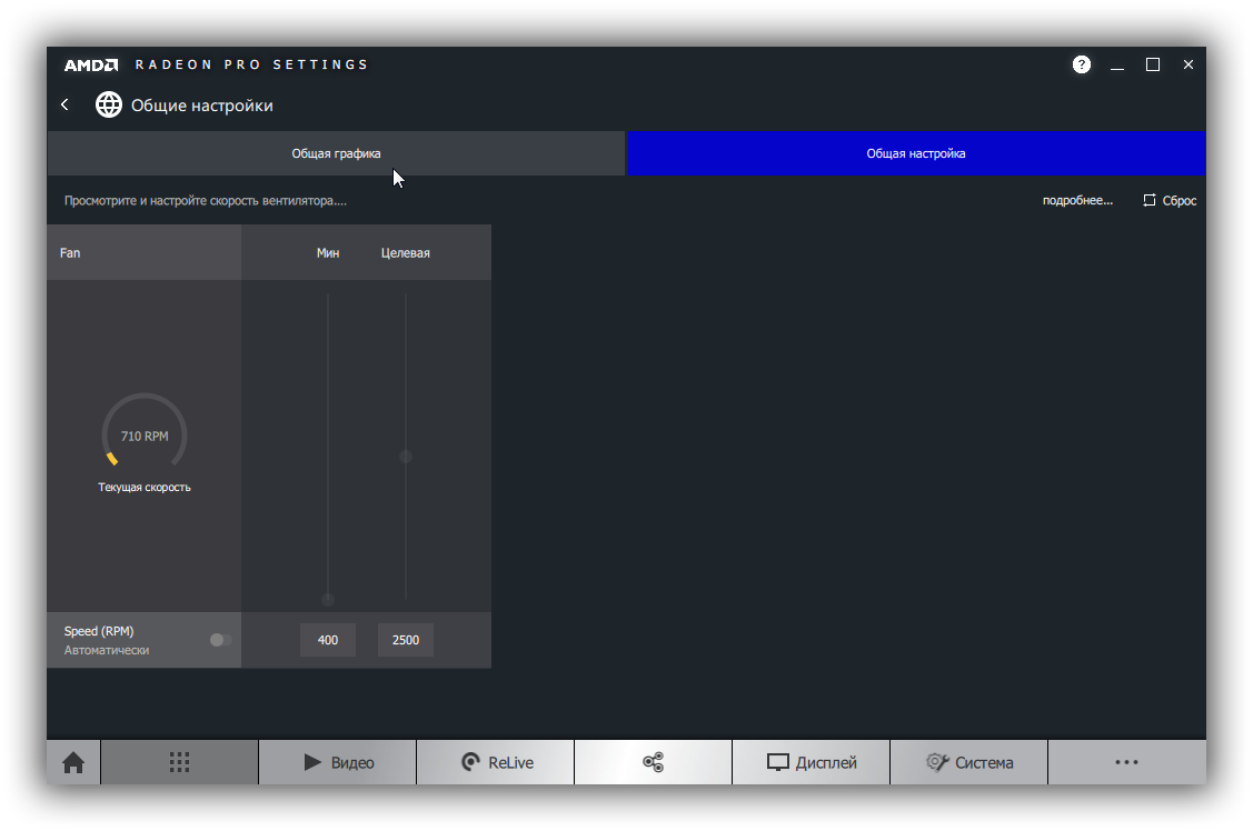

Есть ко всем форумчанам вопрос.Перешил свою вега 64 водянка в radeon vega frontier edition 8gb Всё пашет вопросов нет.В пике потребление 220 ват.Установил последние дрова win7-radeon-software-adrenalin-2020-edition-20.4.1-apr2 но не нашол в настройках настроек по разгону !!!!!???? Есть только настройки управления вентилятором.Вопрос такого плана,что разгон этой модели не предусмотрен !!!???
sshot-1.png [ 73.28 КБ | Просмотров: 1181 ]
