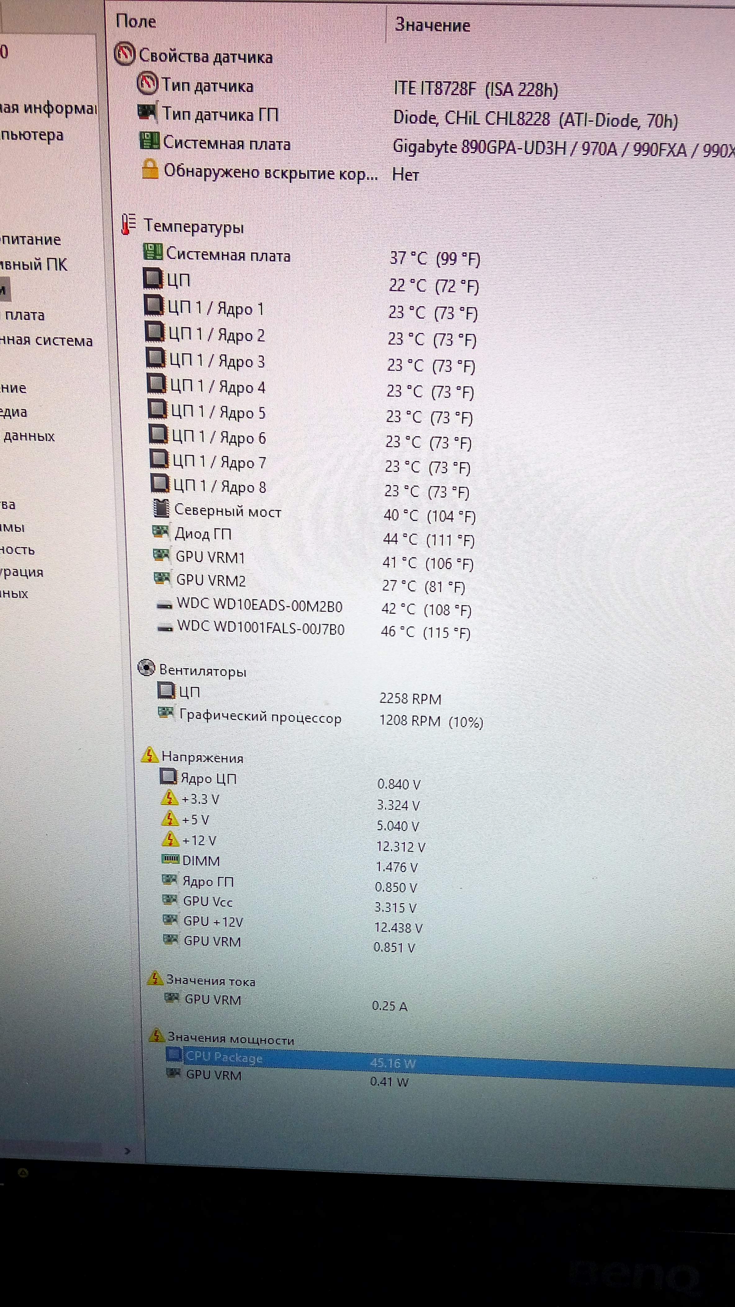

Приобрел карту Asus r9 280X DirectCU II TOP 3GB GDDR5 V2 (R9280X-DC2T-3GD5-V2).Карта очень хорошая но греется как то очень сильно,и довольно шумная при максимальных настройках в танках wot.Термопасту менял.Может кто даст совет,что еще можно сделать???
карту не давно купил с рук.Система fx8300\8gb 1866\r9 280x\,блок пит на 850w.
Вы сочли что 44 градуса это
ravad писал(а):
очень сильно
Добавлено спустя 1 минуту 44 секунды:
ravad писал(а):
довольно шумная
Вы рефы не слышали просто.. У вас в стоке должно быть примерно 10 процентов от общего числа оборотов, ее на общем уровне вообще не слышно, если кулера в порядке без биений.
«И смерти нет почетней той, что ты принять готов, за кости пращуров своих, за храм своих богов!»
Регистрация: 07.06.2016
Ее в простое не слышно,но играя в танки wot на максах то она просто греется под 80 градусов это при открытом корпусе,а гта5 и ведьмак все идет Огонек,что ее почти не слышно. Вот отсюда и вопрос что танки так грузят видюху??? Я просто этого понять не могу.
Регистрация: 12.12.2013
ravad писал(а):
под 80 градусов
нормальная температура для нее, в некоторых корпусах (условиях) температура легко подбирается к 85-ти при полной или близкой к ней загрузке. Если есть вопросы по нагреву, можно использовать фурмарк к примеру для диагностики температурного режима..

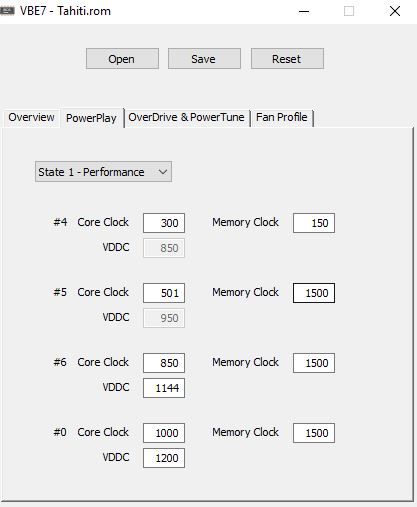

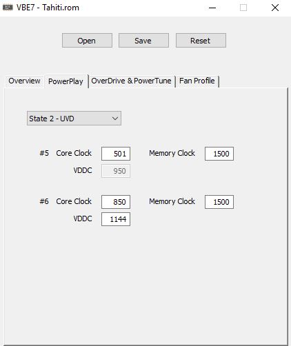

Проблема вернулась...хз куда копать. В общем выручайте:) если влезть в биос то есть 3 профиля, но интересны 2: Perfomance и UVD, из-за чего видеокарта переходит в UVD профиль, не реагируя на игры и т.д. 3д нагрузку, помогает только перезагрузка ПК...кууда копать? без перепрошивки биоса и прочего, вирусов нет.
Снимок.JPG [ 30.22 КБ | Просмотров: 1533 ]
и
Снимо2к.JPG [ 24.44 КБ | Просмотров: 1533 ]
