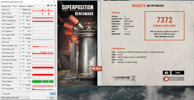

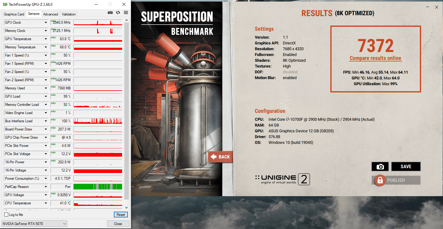

MadMaxx спасибо. в целом да. увеличение на 200 корпусных влечёт понижение примерно на эти 200 видяшных. но теперь корпусные громче видяхи... :bandhead:
в целом +- результаты похожи. 925/2950, память +3000
изображение_2025-10-24_144215788.png [ 1.1 МБ | Просмотров: 1155 ]
кто там говорил что старичок 10700 будет сильно резать результат?
i7-10700f | ROG STRIX B560-E | Ballistix 3600 64GB | PRIME RTX5070 O12G | FUMA 2 | 970 EVO Plus 250gb | Straight Power 11 750W | PURE BASE 500DX

waldor
в бенчах с высоким разрешением упор в гпу, ты играешь в игры в 8к? нет
упор в процессор в низких разрешениях идет, когда из за процессора игра не может выдать больше фпс
