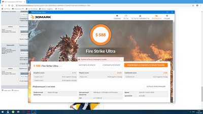

Watercool74 писал(а):
здесь скриншот выложите, если можно суперпозишн экстрим и файрстрайк ультра.
вот

ну и тест Superposition в режиме 1080 extreme прогоните и результат в студию.
судя по результату FSU, у Вас либо частоты не правильно отображаются, либо не допрыгивает карта до них, или это значения Р6 и Р7 в ваттмане.
если Р6 и Р7, то карта не даст таких частот при недостатке напряжения.
на 377 стр мои результаты, правда с применением таймингов. без оных итоговые цифры не сильно отличаются.

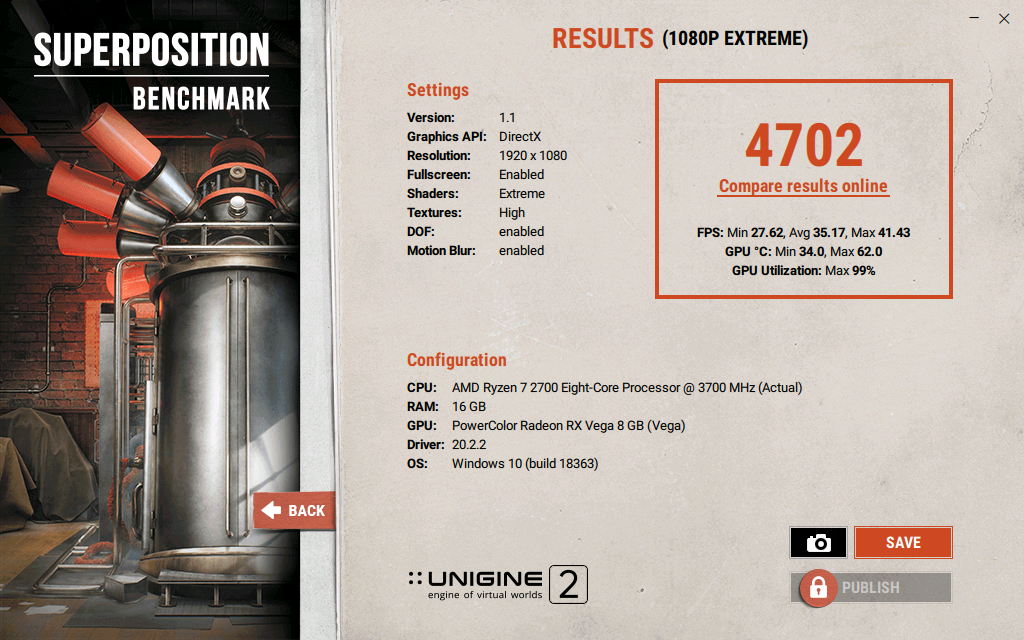

Superposition_Benchmark_v1.1_4637_1586729332.png [ 604.43 КБ | Просмотров: 1468 ]

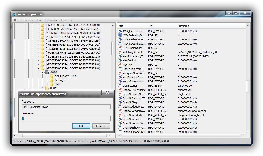

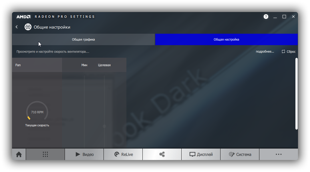

brenic писал(а):
Скорее всего на ПРО версии не предусмотрен разгон
KMD_IsGamingDriver = 1. Ставишь последний адреналин, панель стает синей - добавляешь флаг в реестр и перезагружаешь - стает красной и разгоняется как обычная Vega
CH6/R5-3600/G.SKILL Trident Z F4-3600C17D-32GTZKW/Vega FE 16GB 1450@935мВ/1075@935мВ/Seasonic 850W FOCUS Plus Gold (SSR-850FX)/Deepcool MATREXX 55/
Я тебя понял.Спасиб за подсказку....Проверю что к чему и как будет работать карта. :super:

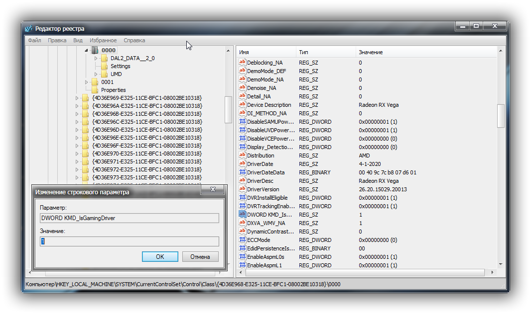

Ничего не получилось после записи в реестре. Или я не правильно прописываю!?Если можно напишите как правильно внести запись в реестр...

orionru писал(а):
Так они у меня не 1780 а 1720) В играх иногда бустит до 1770(фпс монитор). при загрузке карты 98-99%. Чуток прибавил частоту и вольтаж и в тесте стало чуток больше баллов. Что дальше делать для разгона?)
Может у вас фпс монитор глючит. А сколько потребление? Какой биос используете: silent, std, oc? На сколько pl повышаете? Какое напряжение стоит на P6 и P7? Насколько я помню, у меня разгон по ядру +8% (примерно 1720мгц в p7), напряжение 1080-1130. Использую биос OC (260Вт). Power limit ~ +30%. Это максимально возможная частота, при которой моя вега может проходить бенчмарки. Любое дальнейшее повышение частоты ведет к вылету драйвера, независимо от напряжения. 1080 и 1130 это минимальное напряжение в P6 и P7, при котором моя карта может пройти любой бенчмарк. Но при длительной нагрузке, наверняка будет вылет. И, скорее всего, напряжение придётся поднять до 1100-1150. А вместе с ним и power limit увеличить ~ до 40%. Итого, лимит будет в районе 360 Вт. Память стоит 870. Но после часа начинают артефакты вылазить, также и при 860. 850 - работает стабильно. У Вас с памятью, скорее всего тоже самое будет. Вот как-то так. Если 350 Ватт жора не смущают, можете попробовать. СО у дьявола мощное, справится с таким тепловыделением.
А вообще, хиникс это приговор. Имея такую память, как у нас, разгон бессмысленен. Взять тот же superposition. Я при жоре за 300Вт с трудом набиваю около 4700. Ребята на самсунге при той же частоте по ядру и таком же потреблении, но с памятью 1100 и таймингами, вышибают по 4900+ баллов. Разница по фпс от 10%. Поэтому, сугубо моё мнение, нет смысла гонять вегу на хиниксе в экстремальном разгоне. Жрёт много, а эффекта мало

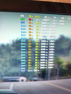

Регистрация: 19.01.2016

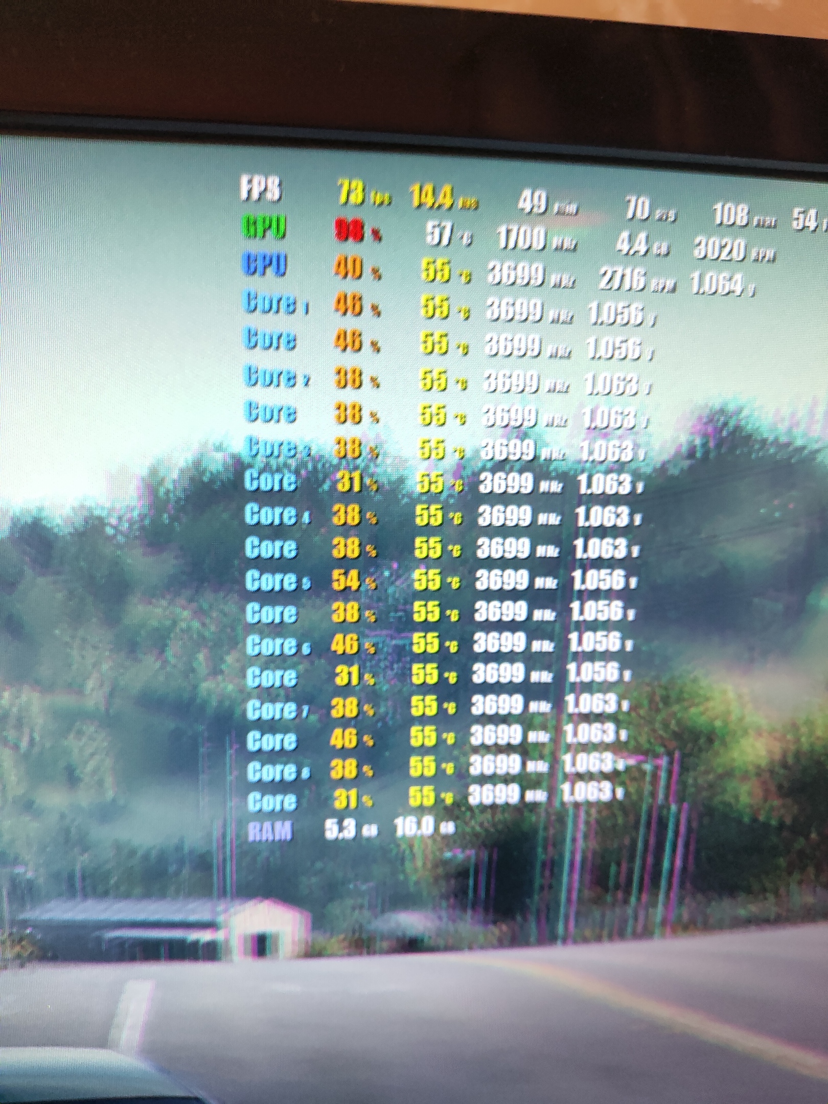

Может и глючит, я для сравнения тесты с другими картами посмотрел, моя работает примерно на уровне веги 64, в некоторых играх почти догонят 5700 ХТ. (но там у тестеров цп и материнки получше моих).
Чем ещё в игре можно замерить частоту гп? И Чем посоветуете мерить напряжение, чтобы видно было во время игры и без косяков.
Биос ОС(260), в адреналине на Р6 и Р7 напряжение стоит примерно 1,065, 1070(и то и то). павер лимит как мне тут советовали поставил на максимум + 50. Ещё заметил, что если выставить напряжение ГП выше, например, 1500в. то в стресс тестах частоту отображает такую же, как и при более низком напряжении. Т.е. особо ничего не меняется. Память у меня при 870 по 3 часа игры ни одного глюка. (напряжение памяти не менял).
2. Разгон бессмысленен вообще или Вы про память?) 870 же удалось стабильно взять?. На счет жрет много- меня не смущает, температура на гпу показывает не больше 65, хот спот не больше 86, и это кулеры не на 100%.

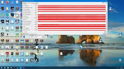

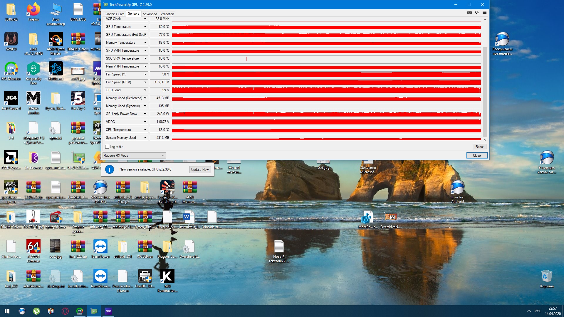

я по старинке MSI AB использую. Но напряжение по моему нельзя мониторить в нём. А так можно в gpu-z посмотреть, но уже после теста. Попробуйте через gpu-z напряжение помониторить. У меня бывает такой косяк, что ручное снижение напряжения вообще не работает. Например, в разрешении 4К вообще не удаётся сделать андервольт, напряжение держит постоянно 1.05В.
а какие частоты в P6 и P7 прописаны? Как-то очень круто получается, если бустит 1700+ при таком низком напряжении.
