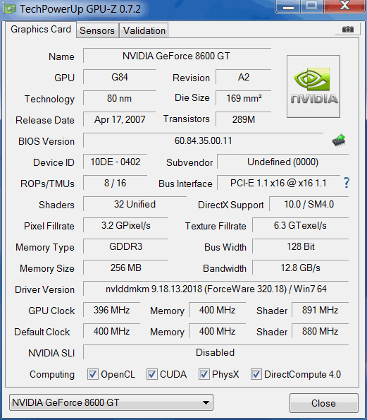

Подскажите пожалуйста. По какойто причине у видеокарты 8600 GT частоты отличаются от заявленных в меньшую сторону. С чем это мжет быть связано?
8600gt.gif [ 28.35 КБ | Просмотров: 2243 ]
Регистрация: 15.10.2004
no name ...китайцы постарались...
