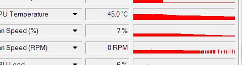

По графику тахометра вижу стартстопы Палитовской СО. Хотя по графику % все наоборот вроде как плавненько. Какому верить - фиг знает. На слух проверить не было возможности. Но если график тахометра не врет, то у меня не получается назвать это нормой, не нахожу простого логического объяснения. Уважаемый Palit support, может вы объясните нам в чем же здесь НОРМА? Или поинтересуетесь у своих коллег (объяснение а не отговорка что мол норма).
В теме уже столько раз это обсасывали, не знаю почему в FAQ в шапке так странно это описано "проблема старт стоп на палитах :writer: ". Такое поведение кулеров и на зотаке и на гигабайте. Это норма, так реализовано полу пассивное охлаждение. Может и на рефе тоже самое, кто его знает.

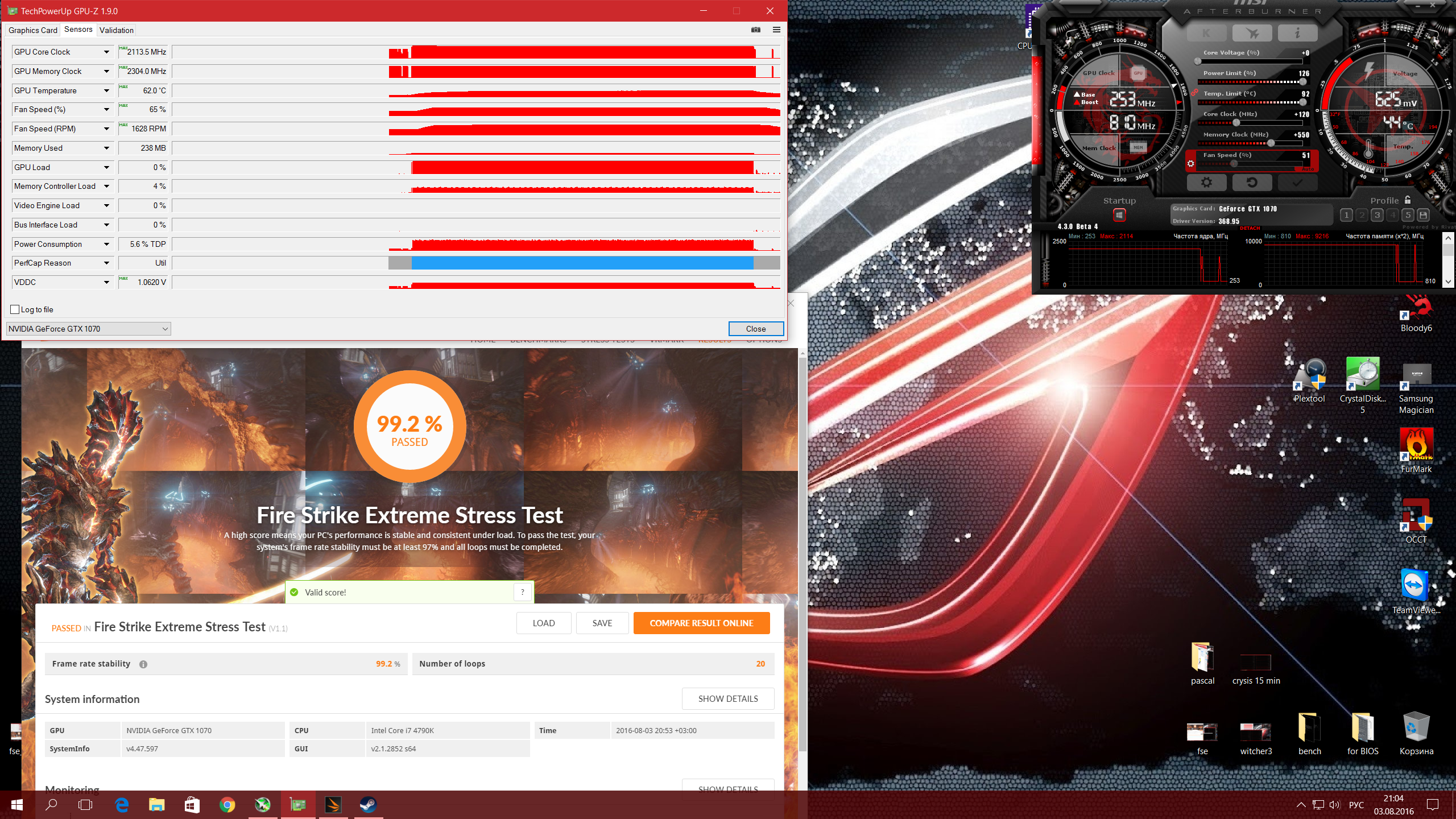

Для полноты картины - с небольшим разгоном и собственной кривой(700 в простое и ~1600 после 55гр
fse_stress_oc.png [ 4.19 МБ | Просмотров: 848 ]
редактора катастрофически не хватает

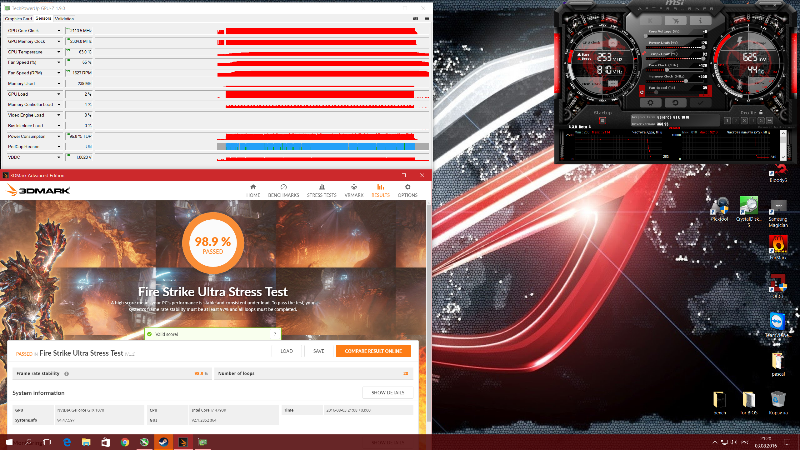

А зачем, если я бенчи гонял без поднятия напруги?) Только последние с поднятием делал, там и память 10к взяла.
К слову,биос от зотака аналогично биосу от жужи экстрим заставляет артефачить память даже при небольшом(~9000МГц в итоге) разгоне
FSU
fsu_stress_oc.png [ 4.26 МБ | Просмотров: 820 ]
Да, 1070 по температурам не 1080 :D

Регистрация: 27.01.2009
Bumbr
Получается у мси пассив работает исправно а у гигы с зотаками палитами нет. Может все втроем закупились кривым контроллерами. Есть объяснение зачем останавливать вертушки через многократные стартстопы?

Регистрация: 24.07.2010
R1ck загуглил, даже у EVGA тоже самое https://www.youtube.com/watch?v=TtlzFm_gpg4
Это надо у инженеров спрашивать, может из-за особенностей работы буста такое придумали.
Вот тред на форуме евги, возмущается человек http://forums.evga.com/Defective-FansMotor-EVGA-GTX-1070-FTW-m2522766.aspx
Bumbr
Здесь другая проблема, не старт стопы Палитовские
