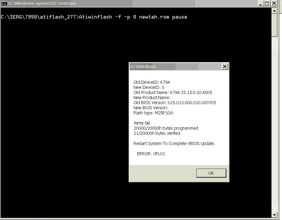

спецы помогите,
пробую прошить асус 7950 топ(ASUS HD7950-DC2T-3GD5-V2), биос скачал гпуз, пропатчил его тахити хуникс патчером, пропатчил дрова, новый биос шью ативин флешом, перепробовал разные команды -f -st -sst -atmel -fp результат с ошибкой

corzors пишет же что файл с ошибкой, походу правка глючит, если там даже ид не читается.
проверить просто - если флэш оригинальный биос пропишет, значит правленый с ошибкой, если нет то версия флэша не подходит или чисто под виндой не хочет.
Регистрация: 02.10.2013
Dart-s, странно, прога рабочая, карта та память тоже хуникс, у многих всё получилось... и эти команды -f -fp должны зашивать вроде всё что подсовываешь)
