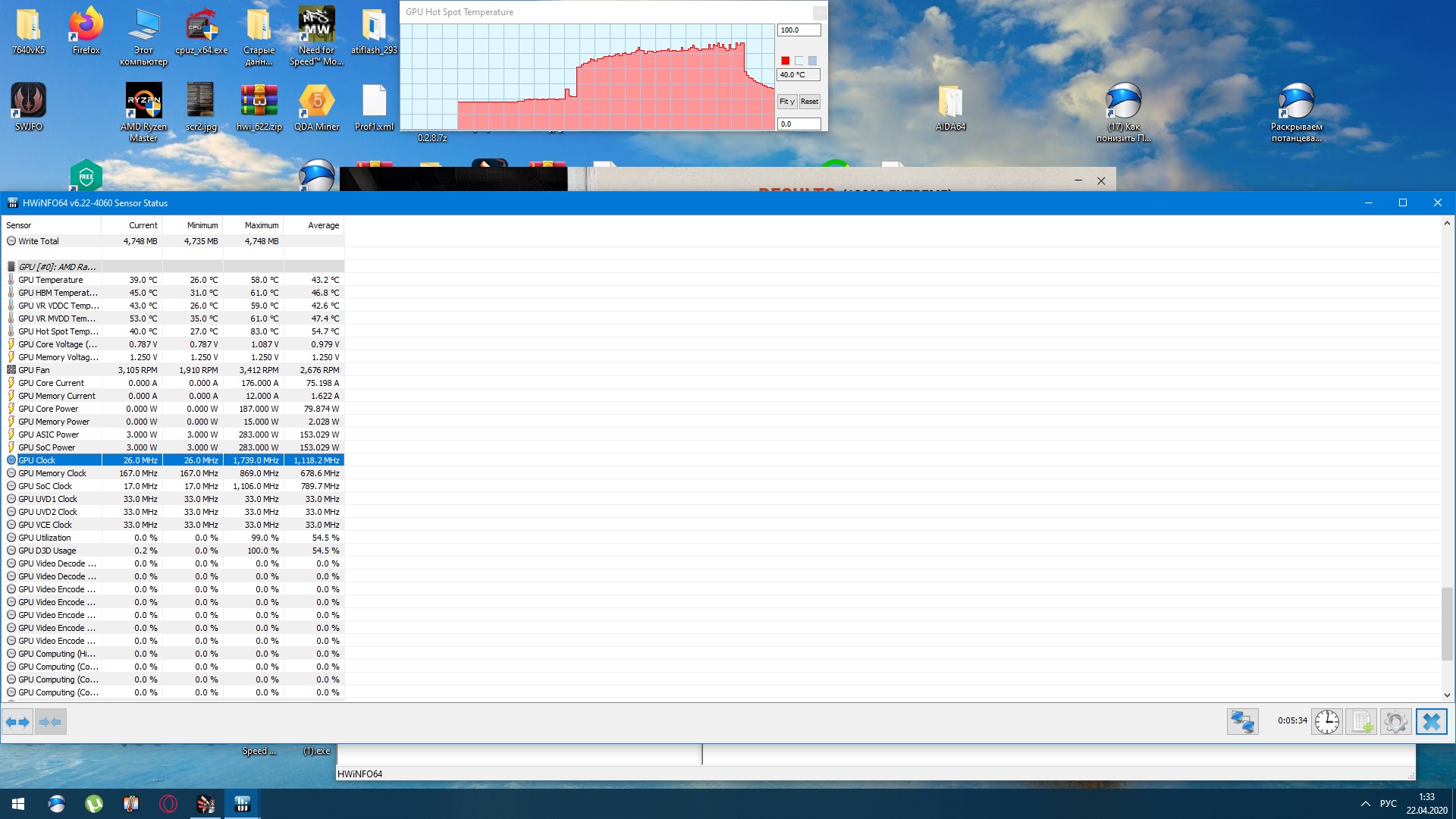

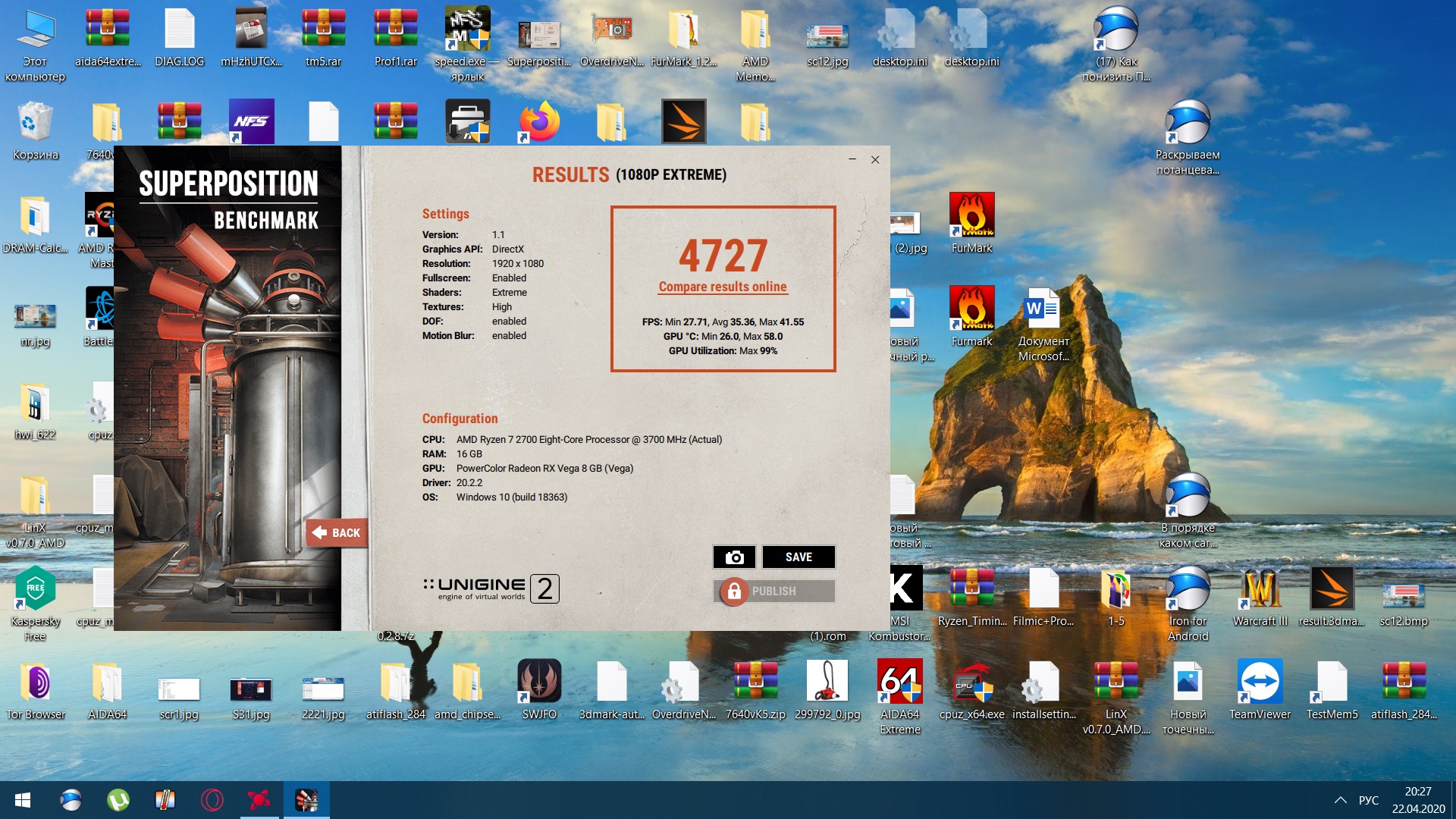

Регистрация: 19.01.2016
orionru писал(а):
прогоните FSU с построением графика в АВ и выложите скриншот
там все видно - частоты, мощность, температуры и тд
Выкладываю, правда вместо ab HWI. Что скажете?
p.s. в FSU чатота мониторилась стабильная 1670-1680
2222.jpg [ 664.53 КБ | Просмотров: 1122 ]
2221.jpg [ 451.79 КБ | Просмотров: 1122 ]
Последний раз редактировалось orionru 23.04.2020 10:49, всего редактировалось 1 раз.
теперь адекватный результат для рефа на родном биосе при стабильных частотах и с лимитом 247 ватт
у Вас максимум 1739мгц а средняя 1118мгц с памятью та же картина 869 и 678, мощность - то же самое 283 и 163 ватта, вообще не понятная картина
сделайте тогда графики по этим параметрам, а не только по хотспоту

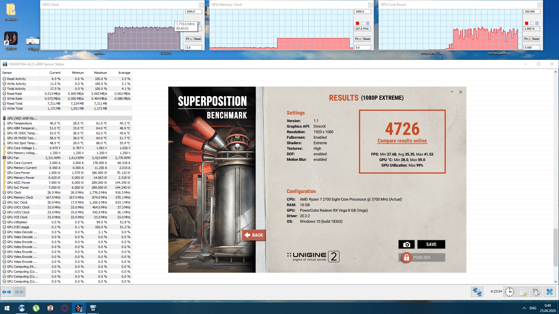

Средняя потому что мониторинг запущен не только во время теста) А вот то что мощность потребляемая ниже даже стандартного лимита для oc биоса, который 260в, как то меня смущает. Прилагаю скрин с графиками
sc121.jpg [ 625.97 КБ | Просмотров: 972 ]

orionru а в среднем в тесте какая частота по ГПУ держится?
этот тест ВК не постоянно на 100% грузит, поэтому и мощность прыгает
и можно скрин настроек Вашего профиля разгона\даунвольта? можно в личку.
