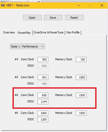

Я бы на твоем месте не радовался, ребут и переустановка дров временное решение проблемы! Выручайте! Карта asus 280x, последний стабильный драйвер 16.7.2 или ниже, с последующими драйверами через рандомный отрезок времени, частота под нагрузкой фиксируется на 850mhz вместо 1000, переустановка или ребут помогают, так же как и у товарища выше ни разгон, не поднятие поверлимита, напряжения не помогают... влез в биос, по какой то причине с новыми драйверами карта "застревает" на данной настройке, шить страшновато, опыта нет
авиа.jpg [ 50.5 КБ | Просмотров: 2482 ]
Добавлено спустя 17 минут 19 секунд:
Кароче прошился, вместо 850\1144 выставил 1000\1200 а в буст 1001\1200

dragonheart gpu z чтобы сохранить текущий биос. vbe чтобы отредактировать биос. atinwinflash из под командной строки чтобы залить. хоть 40 раз на день можете прошивать. Кстати, если не сложно:

Также добрался таки до мультиметра + проверил карту с модифицированным TRIXX 4.4.0b, на который ссылку давал в прошлом посте.
Ниже привожу соответствия - выставленное напряжение в TRIXX - реальное напряжение на карте по мультиметру:
1.225 (дефолт) - 1.15
1.250 - 1.18
1.275 - 1.20
1.300 - 1.22
Таким образом:
1) через trixx напругой таки рулить можно
2) она хоть и растет, но не катастрофически, так что можно смело 1.300 влуплять, если охлада хватает.
HIV359 писал(а):
atiwinflash
По flow прошивки я в курсе, когда-то первый редактор для 7000 серии писал ( https://www.techpowerup.com/forums/thre ... or.183423/ ) на который потом успешно забил :)
Я прост подумал, что с 280х сложнее все и нужно искать именно готовые прошивки с разлоченной повышенной напругой. На nvidia с pascal быстро отвыкаешь от хорошего :D
Добавлено спустя 4 часа 50 минут 48 секунд:
Поигрался немного с биосом.
1) Выпадающий список с напругами в реальности почти полностью соответствует trixx, разве что каждое значение выходит чуть ниже:
1.250 - 1.17
1.300 - 1.21
1.275 не проверял.
Оставил 1.300, т.к. рост напруги с 1.15 до 1.21 это всего 5%, не должно никак повредить и ощутимо повлиять на температуру, зато может получится отжать пару лишних мгц.
2) По поводу тротлинга.
Поставил power limit с запасом (325Вт), прописал в не бустовое 3D частоту и напряжение аналогичные бусту, в результате в бублике частоты не падают, т.е. карта с виду не тротлит, НО, какой-то глубокий тротлинг все же происходит, т.к. вначале начинает падать FPS потихоньку, несмотря на стабильность частоты, а потом начинаются просадки по GPU usage. Видимо частота все же снижается, просто это происходит так кратковременно, что не отражается мониторингом афтербернера.
