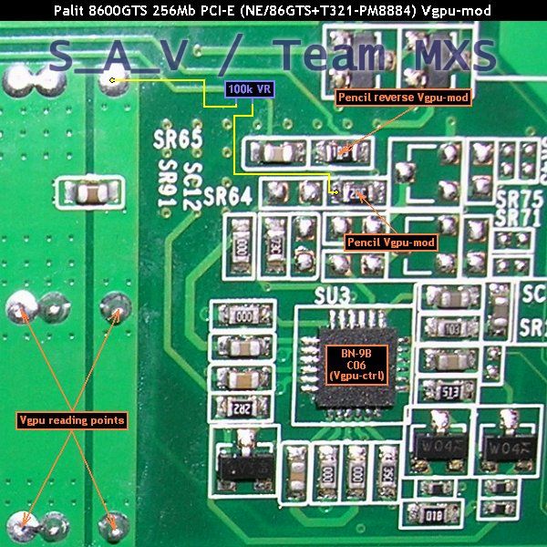

Ребят, у кого осталась картинка с вольтмодом Palit 8600 GTS с нереференсным дизайном?
http://www.xtremesystems.org/forums/showthread.php?152716-%D0%A0alit-8600GTS-Voltmods
Тут была необходимая инфа, но картинки уже сдохли.
Буду признателен за инфу.

Регистрация: 28.12.2006
Старичка надо на покой отправить с фанфарами
palit8600gtsvgpumodpv2.jpg [ 108.27 КБ | Просмотров: 7152 ]
Не знаю про GTS, но посмотри это, вольтмод не сильно думаю будет отличатся
