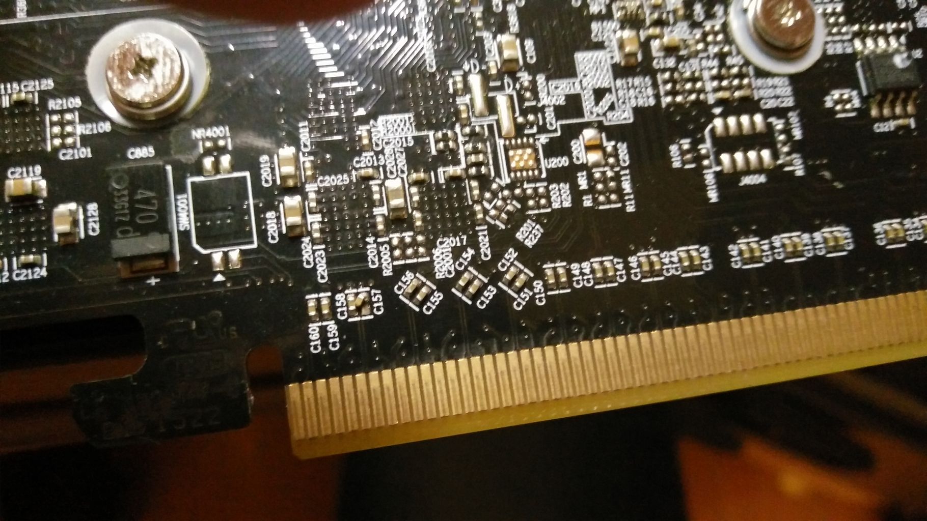

Столкнулся с такой проблемой .
Видеокарта Gigabyte PCI-Ex Radeon R9 280X 3072MB GDDR5 (384bit)
не определяется в первом слоте PCI-Ex 16
спикер пищит 1 длин 2 коротких.
во втором слоте PCI-Ex 4 определяется без проблем.
при осмотре карты нашел сбитый элемент С157
Подскажите, как можно определить его характеристики?
Спасибо за ответы.
C158 стоит рядом...

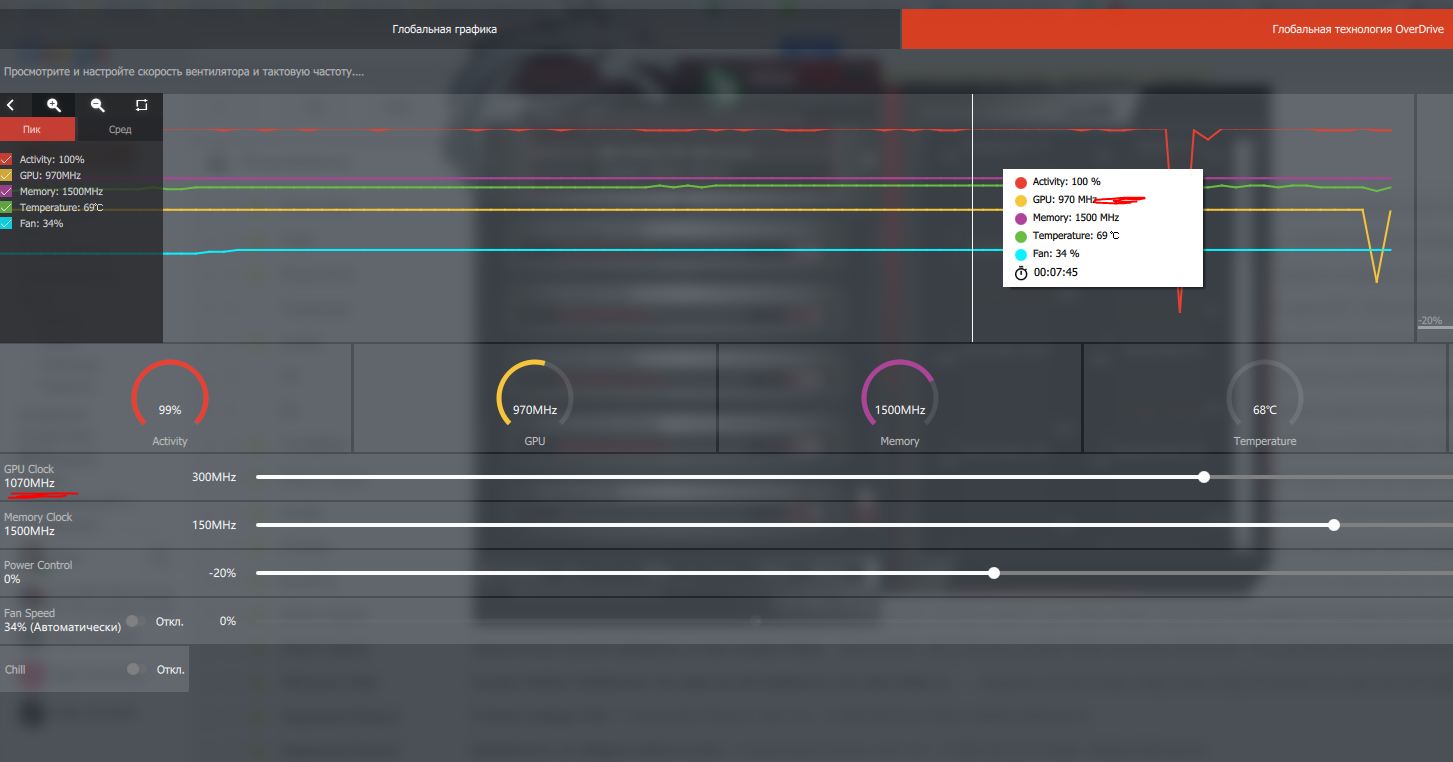

Товарищи! ВК опять отказывается работать на полную мощность, под 100% нагрузкой всегда 970мгц вместо положенных 1070. при этом как бы не менял значения, хоть через афтербернер хоть из софта амд, это не на что не влияет!
напруга на ядре при этом тоже меньше 1,05 вместо 1,15.
дрова последние 16..12.2
amude.PNG [ 369.08 КБ | Просмотров: 1694 ]
Регистрация: 21.01.2006
Откуда: Одеса
vitt0_b Сразу после загрузки виндовс(без открытия браузера) так же?
