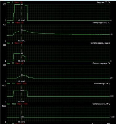

В общем, возвращаясь к моему случаю - еще несколько раз протестировал. Что наблюдал - под нагрузкой первые минуту-полторы работает нормально, потом, при достижении ~65-67° наблюдается резкое снижение фпс (с, например 120 в wot до 60), при этом частота ГП и памяти не снижается! Температура так и держится ~65-67°, а фпс просевший уже постоянно. Эта ситуация что в wot что в фурмарке. С чем это, интересно, может быть связано?
Обороты вентилятора при этом поднимаются до ~44℅.

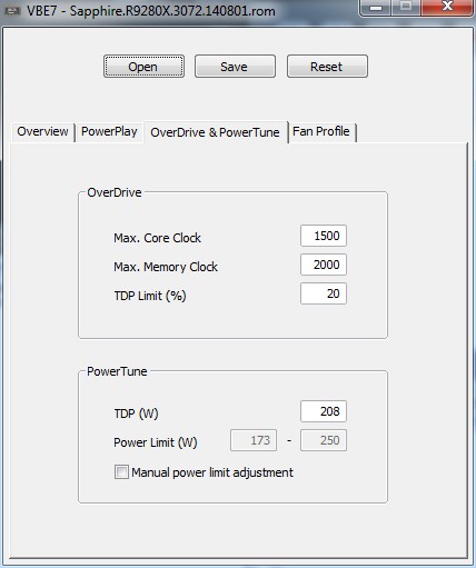

LDB...Возможно человек занизил значение TDP, а обратно изначальный биос не прошил.
TDP Limit (%) у меня сейчас стоит 20 (в остальных скачанных биосах - 50) - это оно?

TDP limit % это то насколько вы его сможете повысить, и 20 у меня от производителя стоит. А ниже есть просто TDP, поставьте туда 250(если стоит меньше), перепрошейте карту и посмотрите на поведение(после перепрошивки сбросьте настройки драйвера, там где-то есть "восстановить по умолчанию").

Пробовал ставить 250 (стояло 208) - толку нет :-(
Получается, что и выхода нет из создавшегося положения? Вот же засада...

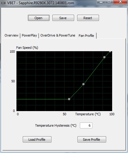

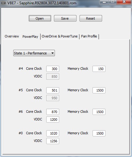

На всякий случай выложу скрины биоса, может что не разглядел

LDB А попробуйте зашить: 1)меньшую напругу для режима 1020 по ядру, скажем 1225. Это цифры биоса, а по факту и мультиметру там итого меньше выходит(недавно на предыдущих страницах dragonheart сравнивал значения биоса и реальные показания). 2)250 в поле TDP. Опционально 3)сравнять #6 core clock и #0 core clock, т.е. сверху вниз 1020 1225mv;1020 1225mv. Таким образом уберете переход с 870мгц на буст частоту и в нагрузке карта будет постоянно на 1020.

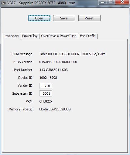

И еще, у вас физически какие чипы память установлены Hynix или Elpida?
b550 strix-f 3405 \ 5700x3d@4200 - z06d \ BL16G30C15U4B rev B SR@3800:1900 16-19-19-19-32-51-1T \ Asus TUF 7800XT \ montech titan 850 \ montech 903
Регистрация: 25.01.2004
Спасибо за участие. Завтра попробую.
upd: попробовал 1) и 2) - эффекта не дало :-(
Честно говоря, не обращал внимания. Завтра в очередной раз разберу и посмотрю заодно.
upd: посмотрел - Elpida

Небольшое пояснение: три "горба" это три запуска фурмарка со следующими особенностями (боковая стенка корпуса снята):
1. первый "горб" - положил вентилятор 120мм на заднюю алюминиевую пластину, направление потока - на зону VRM;
2. второй "горб" - расположил вентилятор 120мм сбоку перпендикулярно видеокарте в зоне VRM, направление потока - от в/карты (по ошибке);
3. третий "горб" - расположил вентилятор 120мм сбоку перпендикулярно видеокарте в зоне VRM, направление потока - на в/карту.
afterburner_furmark.jpg [ 150.97 КБ | Просмотров: 1921 ]
Результат (в моем случае) - дополнительное охлаждение никакого влияния не оказывает. Причем температура максимум 69°, обороты вентиляторов - 44%, частота ГП и памяти не падает, а троттлинг присутствует и ФПС как проседал, так и проседает.
Похоже что-то физически испортилось, а что - непонятно :-(

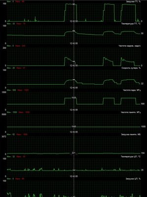

И вот еще одна странная картинка
Здесь "горбик" - все тот же кратковременный фурмарк.
Провел полную ревизию системы охлаждения: прочищен радиатор, поменяна в очередной раз термопаста на чипе. Снял с радиатора в/карты родные вентиляторы - установил пару 120-мм вентилятора, правда обороты не на максимуме, но не суть.
capture_001_16012017_181140.jpg [ 87.6 КБ | Просмотров: 1915 ]
Что заметил - при достижении 65° - начинается, как по расписанию троттлинг и фпс проседает.
Интересно - в чем может быть причина?

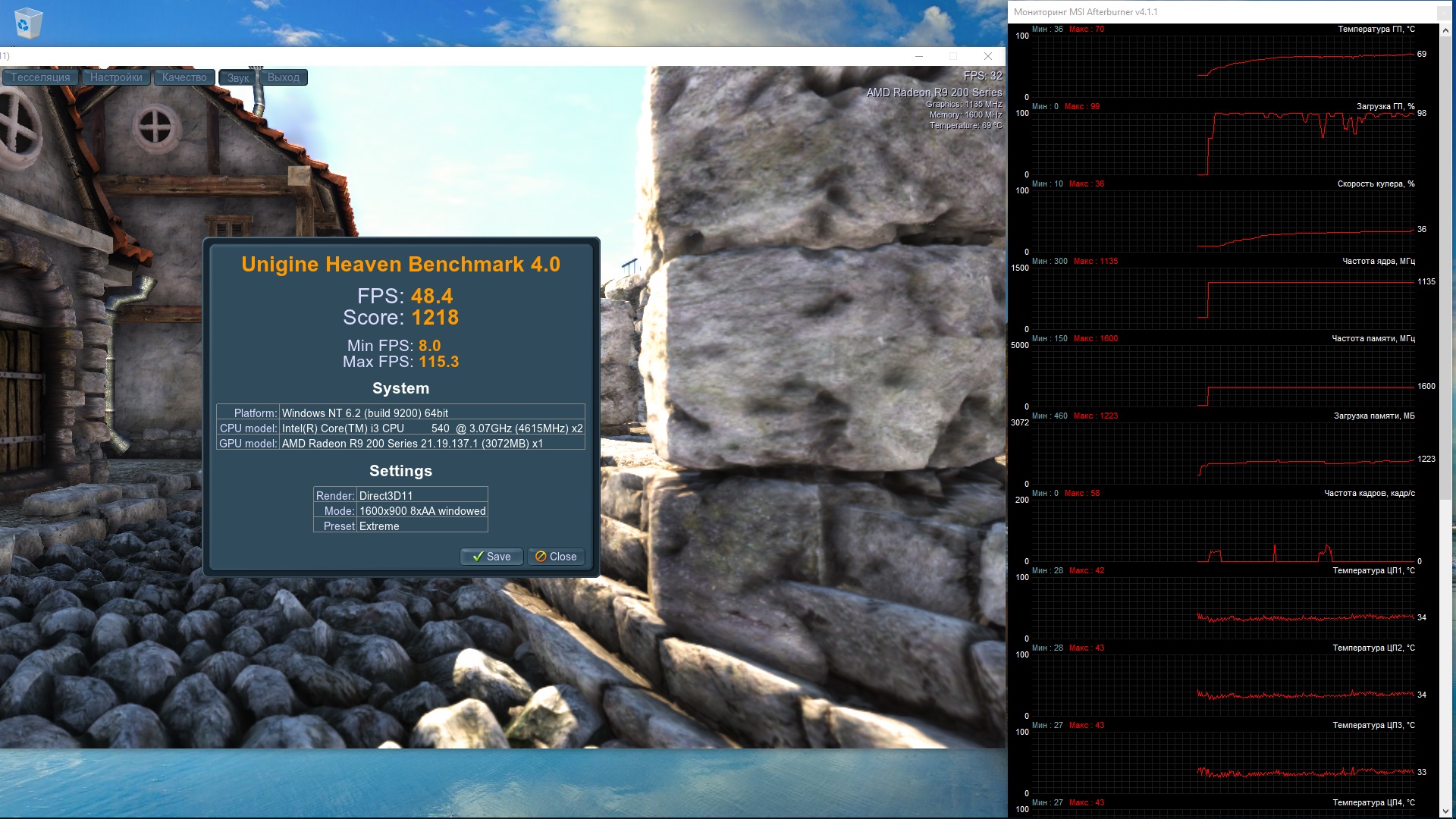

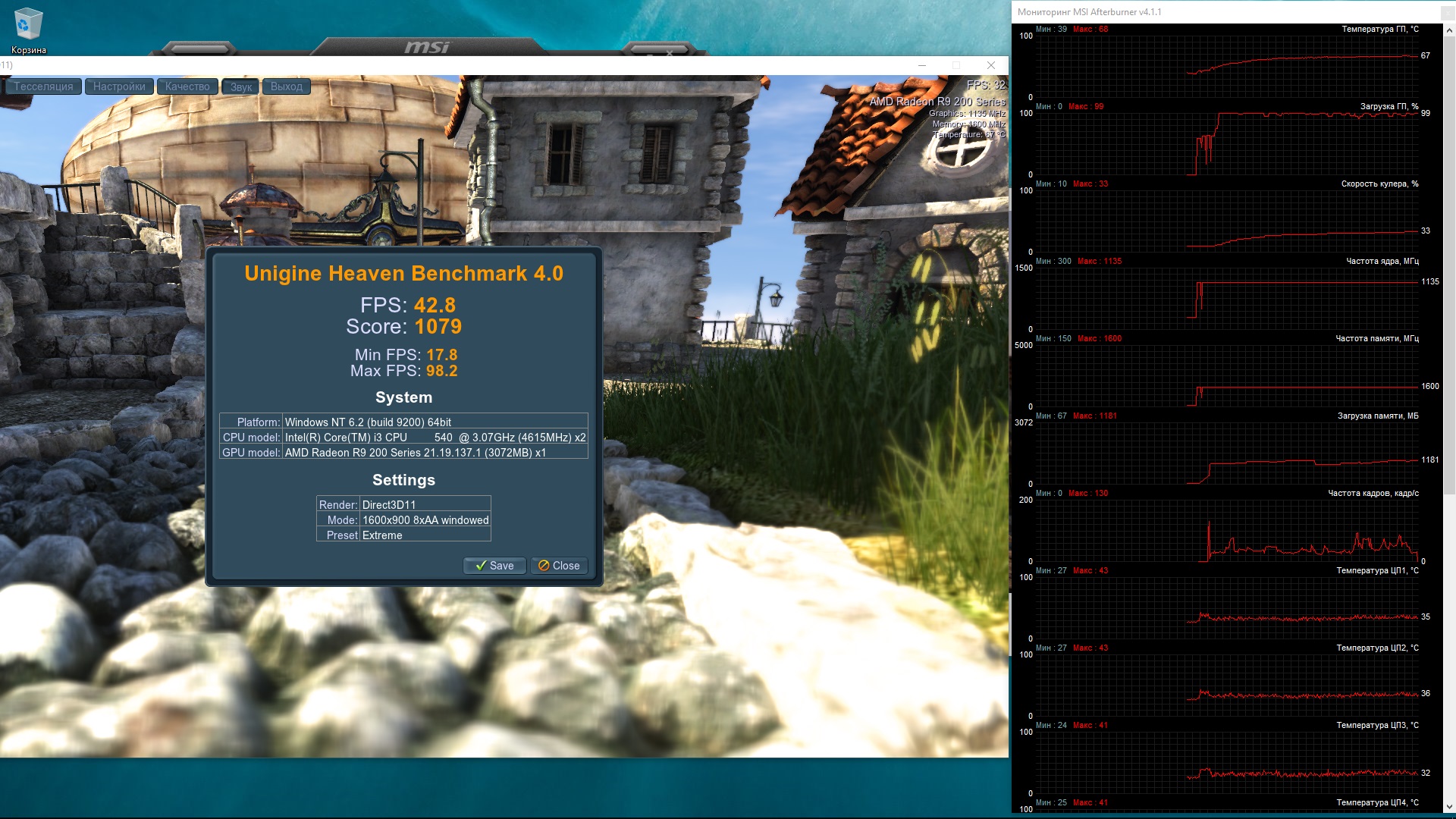

Господа, может кто сталкивался с таким делом:
Есть профильный асус, куплен с рук. Все бы ничего, но наблюдаю странное падение фпс в играх.
Т.е. включаю комп, запускаю игру и получаю допустим 50 кадров Затем перезагружаю пк, снова запускаю и получаю уже 25. Настройки одни и те же. Бывает, что все нормально и после перезапуска, а бывает падает. На, что грешить не знаю, винда новая образ мсдн, переставляю ради тестов, дрова последние с сайта. Перешивал биосы с текпаверапа, химичил в вбе, один фиг то же самое. Кто что может сказать? Может мама?
R3 Pro 4350g@4200, Wraith Max RGB, Asrock B550 Phantom Gaming 4, G.Skill TRIDENT Z RGB@4200cl16, LiteOn MU X1 512GB, Open Stand, Corsair CX750M
Регистрация: 05.09.2008
leve1ord нужны данные мониторинга MSI Afterburner - температуры GPU, VRM, CPU; загрузка GPU, CPU (по ядрам).
Регистрация: 10.01.2011
Откуда: Ростов Папа
ruPaladin Да, забыл. В том то и дело, что судя по монитору, все в норме: частота ядра и памяти полная, нагрузка на карту 99%. В общем все как и обычно, но фпс в 2 раза режет.
Вот 2 скрина: первый в нормальном режиме, прогнал 1 раз хейвен

тоже самое после перезагрузки
fault.jpg [ 620.02 КБ | Просмотров: 1864 ]
Хз че это может быть. За столько лет владения радеонами, начиная с rage 128, я такое первый раз вижу.
Регистрация: 15.08.2014
Откуда: СПб
leve1ord а если второй раз хевен прогнать (или запустить бенч после просмотра всех сцен), минимальная фпс нормализуется?
