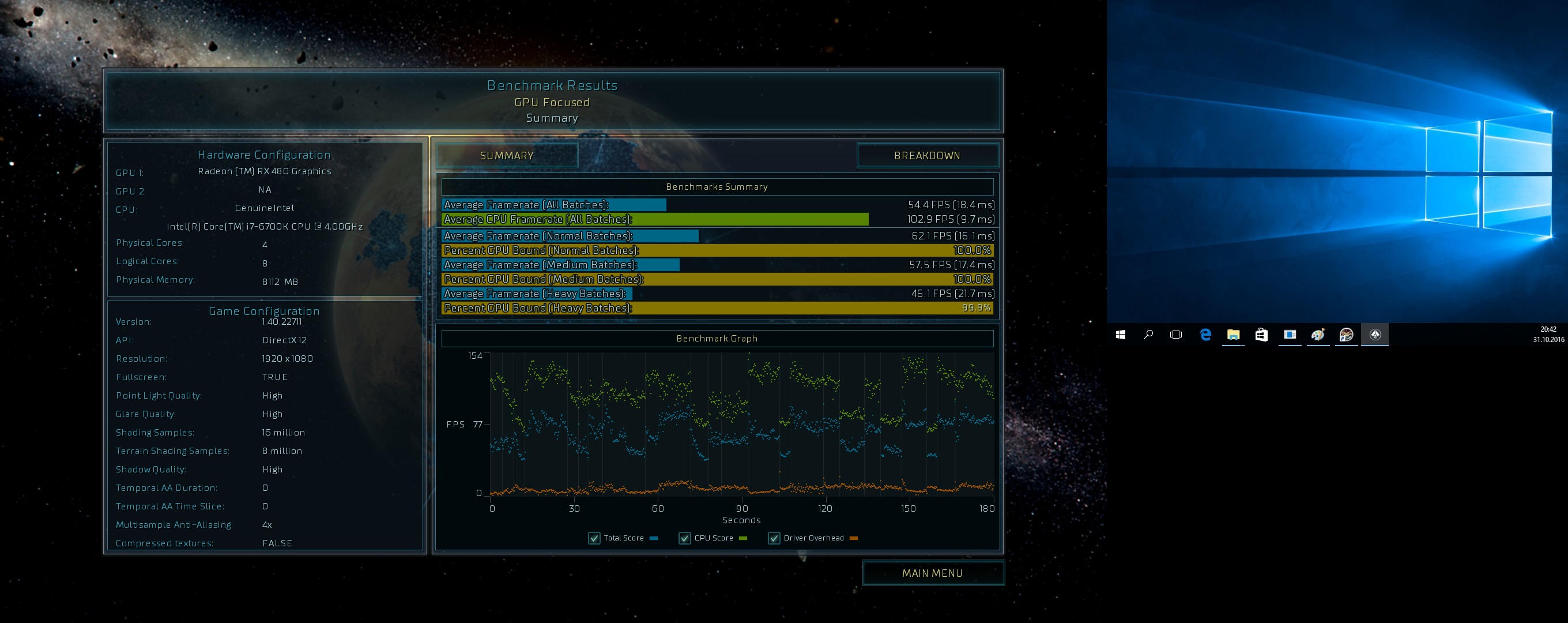

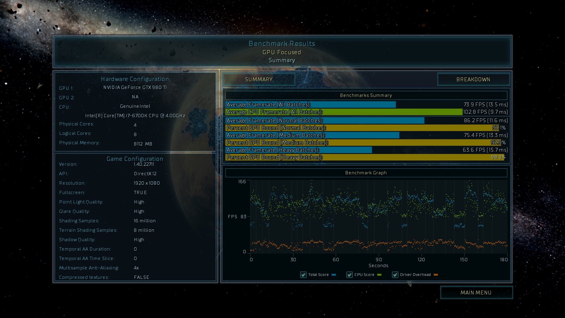

Не смог пока завести вместе 480 и 980Ti в Ashes of the Singularity, при включении опции мульти GPU игра при запуске вылетает.
Приведу два скрина теста по отдельности, пресет extreme. HIS RX480 -1400/2100, 980TI - 1480/2025
980TI.jpg [ 439 КБ | Просмотров: 1320 ]
RX480.jpg [ 491.51 КБ | Просмотров: 1320 ]
Регистрация: 18.08.2016
А разрешения то разные.
Разрешение одинаковое. Глюк отображения разрешения в бенче. Пожалуйста:
RX480-2.jpg [ 494.28 КБ | Просмотров: 1281 ]
