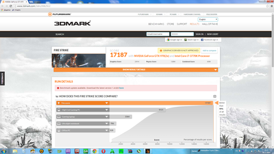

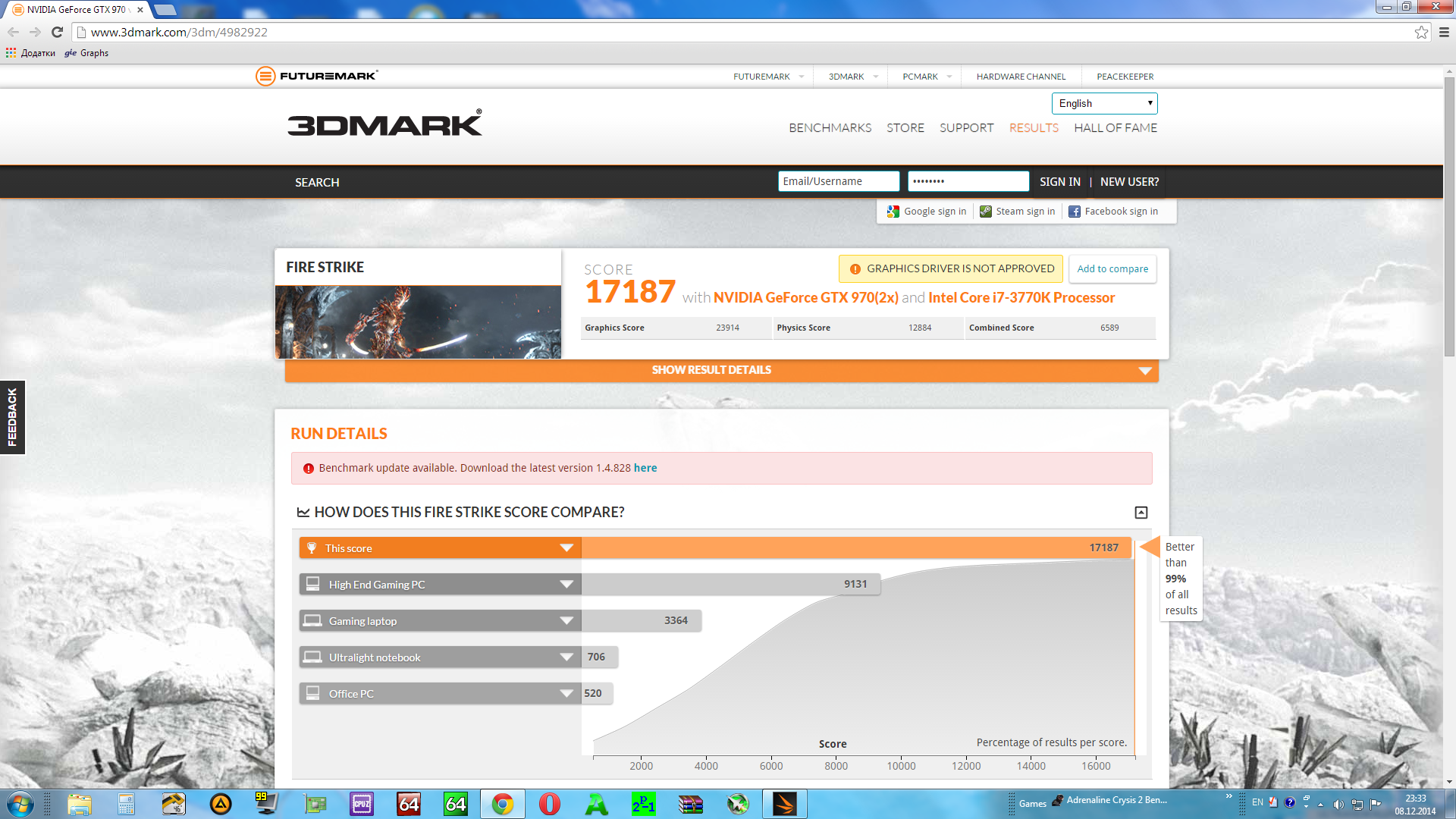

Mad Max писал(а):
Для лучшего общего резалта нужен и проц мощнее, для сравнения видях нужно смотреть на graphics score. У меня аналогичный результат 17300 на частотах рефа.
У меня на 970 SLI выдало ~17200. Чипы работали на 1455.
Добавлено спустя 2 минуты 56 секунд:
lame3 писал(а):
Проверь в Furmarke (benchmark 1080 preset). На старом БП нижняя карта грелась сильнее чем верхняя, так как старый БП стоял к ней ближе всего, видимо он тоже грелся сильно в нагрузке.
Я фурмарк еще не запускал, хочу на днях почистить БП, он сильно забит пылью, и протестирую.
А вообще, инфа неутешительная. Вопрос в том, чему там особо жрать? Проц Ватт 80, карты по 170~200. Периферия и 50 Ватт не наберет.
PS: Один раз у меня комп ребутнулся, я подумал, что это нестабильность видяхи :oops: Блин, БП брал с тем расчетом, что когда-то построю SLI :diablo:
