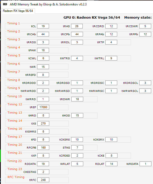

Поставил твои ужатые до усрачки тайминги, никакой разницы в fsu со старым пресетом из этой же темы. FAW 0, RAS 16 - ты уверен что они вообще применяются?
щз.png [ 37.83 КБ | Просмотров: 770 ]

В прошлой картинке небольшая помарка. Timing 8 и 9 должны быть 3 2 1 3 по пресету, 2 1 1 3 от настроек RadeoForce остались, не заметил сразу.
Зря так говоришь я пользуюсь.Прирост 8% на его таймингах.Выкладую фото.
Комментарий к файлу: Тайминги.
sshot-1.png [ 76.48 КБ | Просмотров: 1064 ]

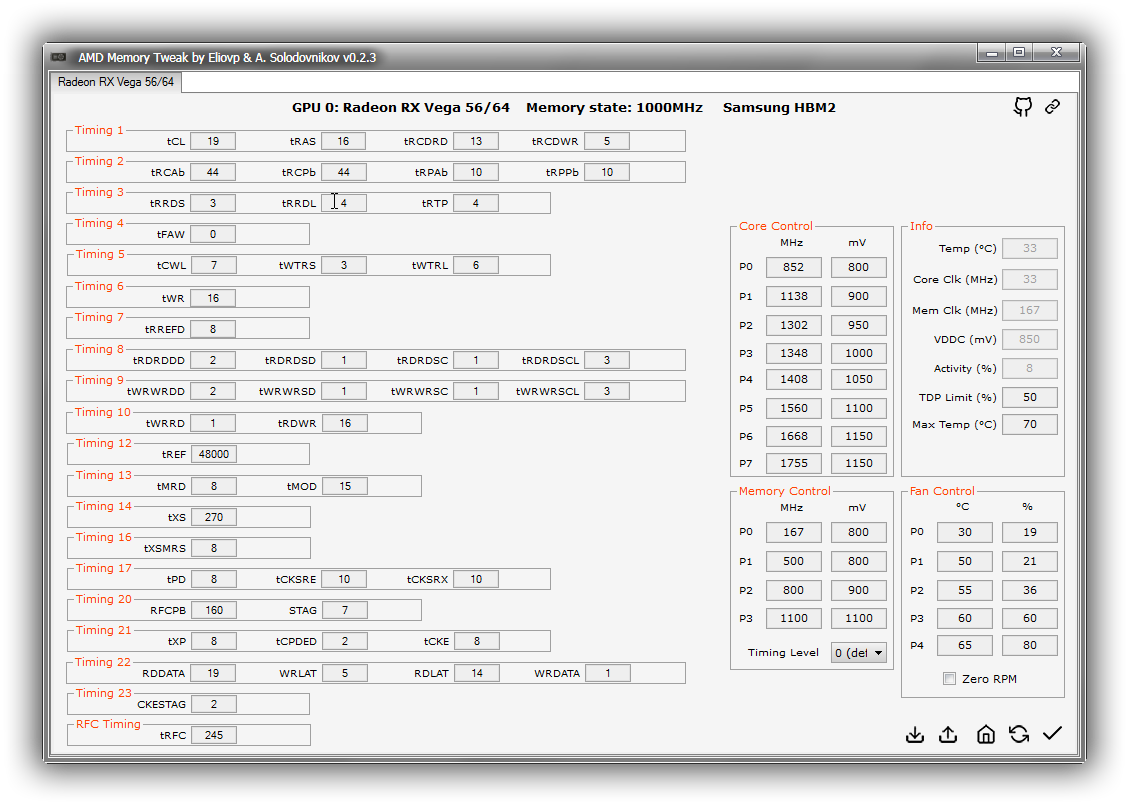

DestroyerD25
Что такое 3-5 кадров? При 40 фпс, или при 200 фпс? Большой прирост будет там, где не хватает производительности ропов.
И да, даже если это 5%, но бесплатно, то почему нет? Фпс нынче недешевый.
А как насчет прироста производительности выше линейного? Игра с суперсемплингом, что как раз дает большую нагрузку на ропы
Метро Ласт Лайт Редукс (1080р фсенамакс, суперсемплинг х4, шизикс и т.д.)
вега64 1311/800 (частоты рефа веги56)
Вега64 1650/1100(+тайминги)
менюшка там - часть детализированной локации, и главное - статичный кадр
А некоторые современные игры изначально даже больше налегают на ропы, чем метро с суперсемплингом - многие проекты на UE4 например, и особенно игры с "зелеными" оптимизациями

DestroyerD25 писал(а):
1650/1100(авто тайминги) и 1650/1100 (ужатые тайминги)? Там как раз и будет в лучшим случае 1% конкретно в играх.
В среднем около 5%. Но например в фар край праймал, емнип, около 10% было, а где-то тот самый 1%. Неужели залявная производителтность на дороге валяется?
Да и потом после снижения таймингов как вы убедитесь, что память работает корректно без ошибок?
HWinfo
Для простой оперативной есть программы memtest5, есть специальные калькуляторы, формулы, а тут по каким параметрам снижать тайминги и как в дальнейшем все это протестировать?
Timespy stress test. Формулы в топку, они и на озу не работают для моих микронов. Просто надо знать, что снижать, что повышать
Добавлено спустя 7 минут 25 секунд:
brenic
Trcpb и trcab попробуй до 43 снизить. А также TRCDRD можно до 12. Если стабильно, снижай еще
Привет.Ок понял.Проверю и отпишусь что получилось с таймингами.(Trcpb и trcab попробуй до 43 снизить. А также TRCDRD можно до 12)
Провёл испытания с этими таймингами.....Карта начинает сыпать артефакты и сброс драйвера до заводских.Может на камне немного напругу поднять? Р6-7 стоит 1150 мв частота 1750 мгц, лимит +50 память 1100 мв частота 1100 мгц.
Сегодня словил через полчаса игры вылет драйвера с этими таймингами.
R9 5900X / Asrock X470 Taichi agesa 1.2.0.F / 32Gb F4-3200C14D-16GFX 3733 14-14-14-28 1,5V / RTX 4070 Super / 2560x1440 240Hz
Регистрация: 04.08.2016
Фото: 6
Это переразгон чипа. Когда проблемы с памятью, либо из игры вылет с ошибкой, либо арты в игре, либо черный экран(иногда зеленый), и винда виснет
