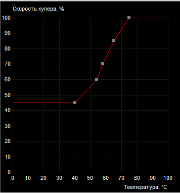

AAA868, в комнате 20, вентиляторы на 60-100 в зависимости от температуры. Кривая ниже в файле
Yuri1961 писал(а):
Да ихние процы просто не грузят карту как надо. Вот она и бездельничает при 60 градусах :)
Ну да, ну да :hi:
P.S. У меня открытый стенд...
temp.png [ 7.64 КБ | Просмотров: 1433 ]
