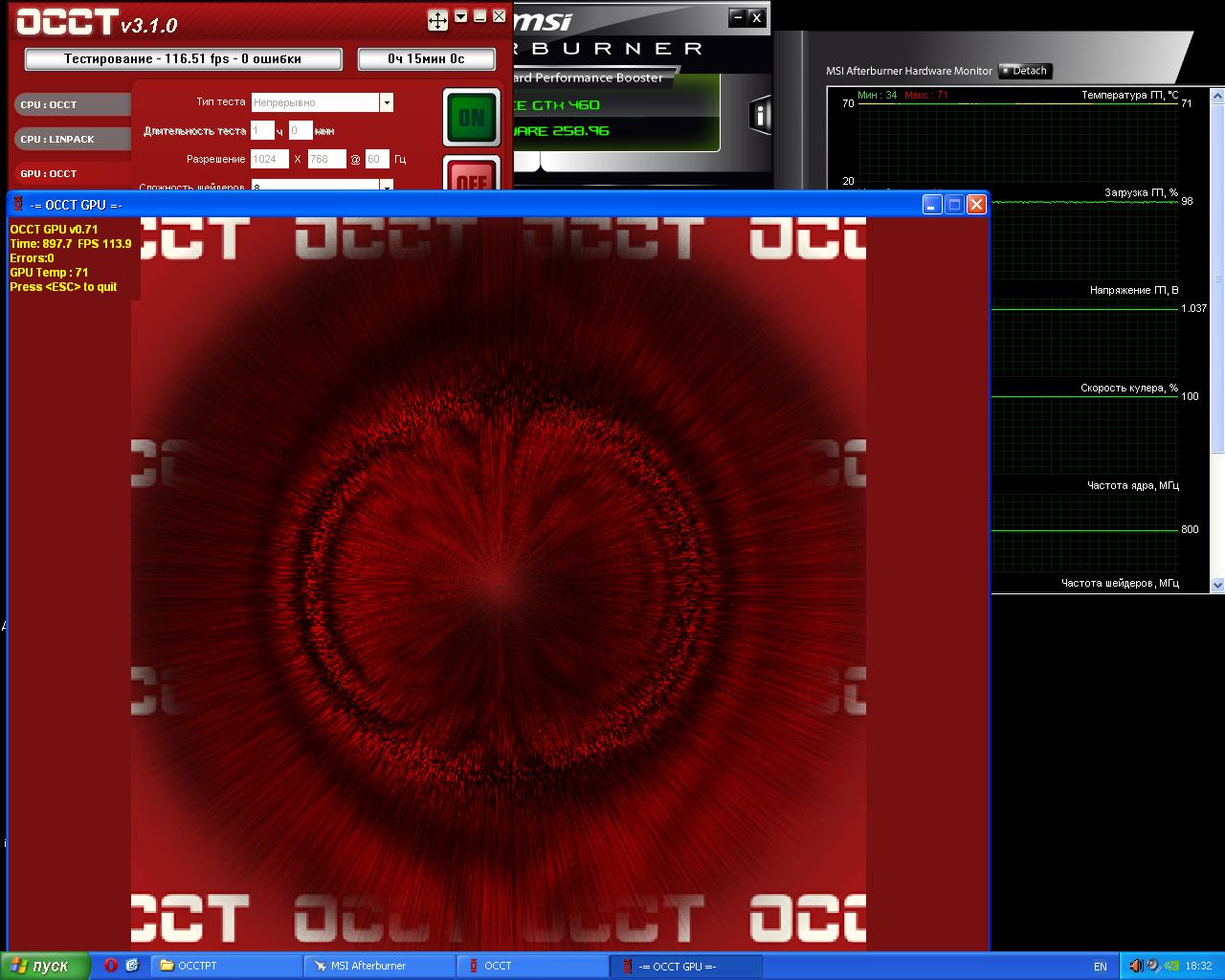

Palit GTX 460 675/1350/3600 NE5TX460FHD79-N1040
VID: 1,037в, разгон: 800/1600/4000
СО штатная, алюминька
http://bsw-rama.narod.ru/images/028.jpg
так же держит 820/1640/4000 но так как в отчёте уже были ошибки (проверял на 825 и выше) переделывать не стал... всётаки 15 минут юзать карту в режиме, который она никогда не испытвает в деле не вижу смысла.

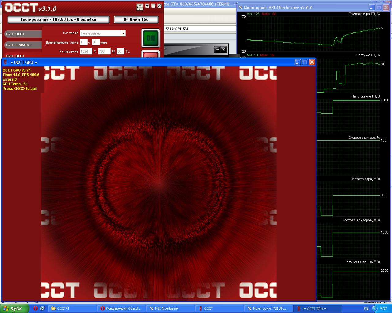

VID: 1,037в, разгон: 820/1640/4000
http://bsw-rama.narod.ru/images/029.jpg

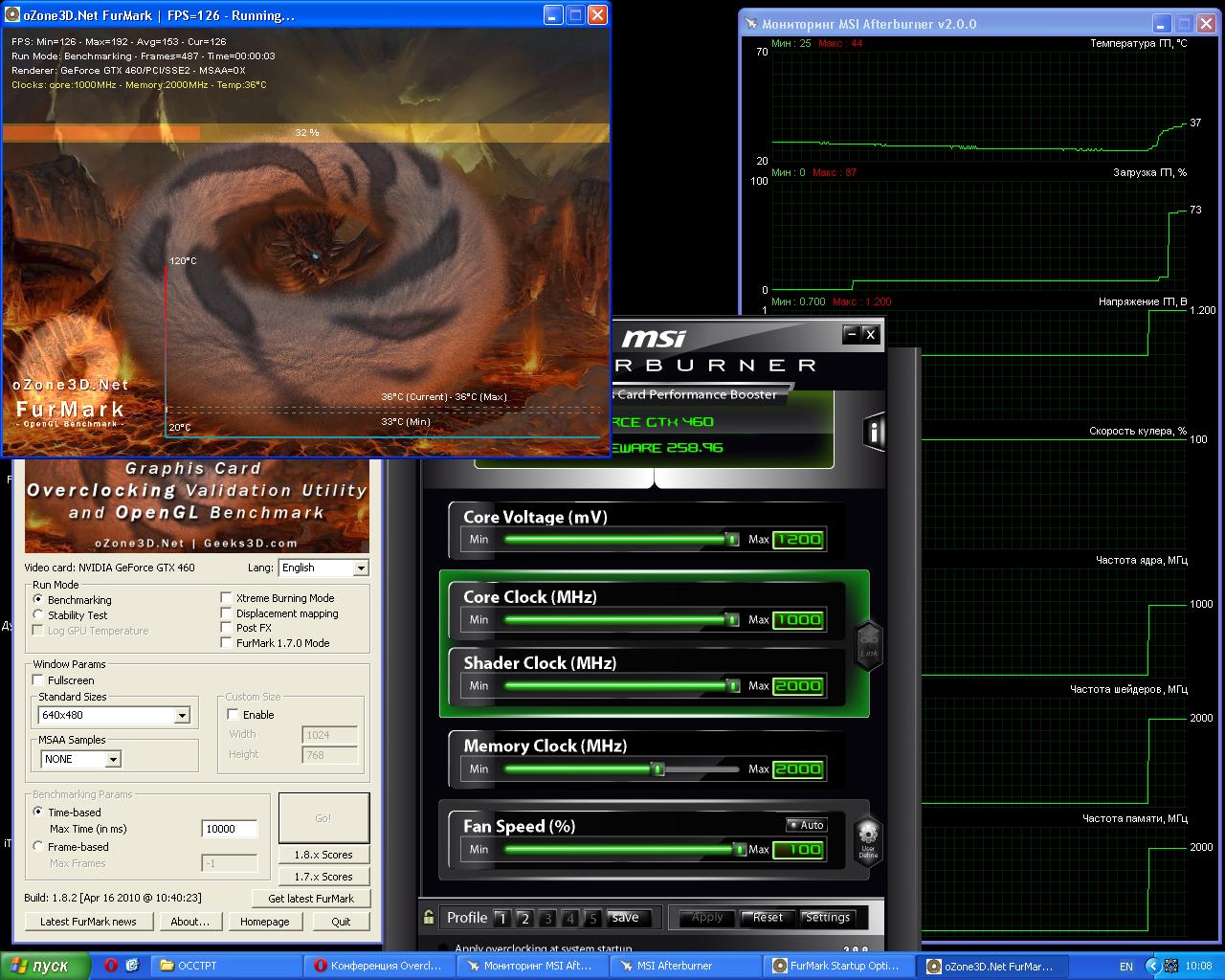

Добавлено спустя 21 минуту 21 секунду:
Pacificus 3Dmark нагружает карточку послебее :)
http://bsw-rama.narod.ru/images/030.jpg 880/1760/4000
http://bsw-rama.narod.ru/images/031.jpg 900/1800/4000
http://bsw-rama.narod.ru/images/032.jpg 1000/2000/4000
греть долго я её тоже не буду, но как пример способности держать нагрузку.
