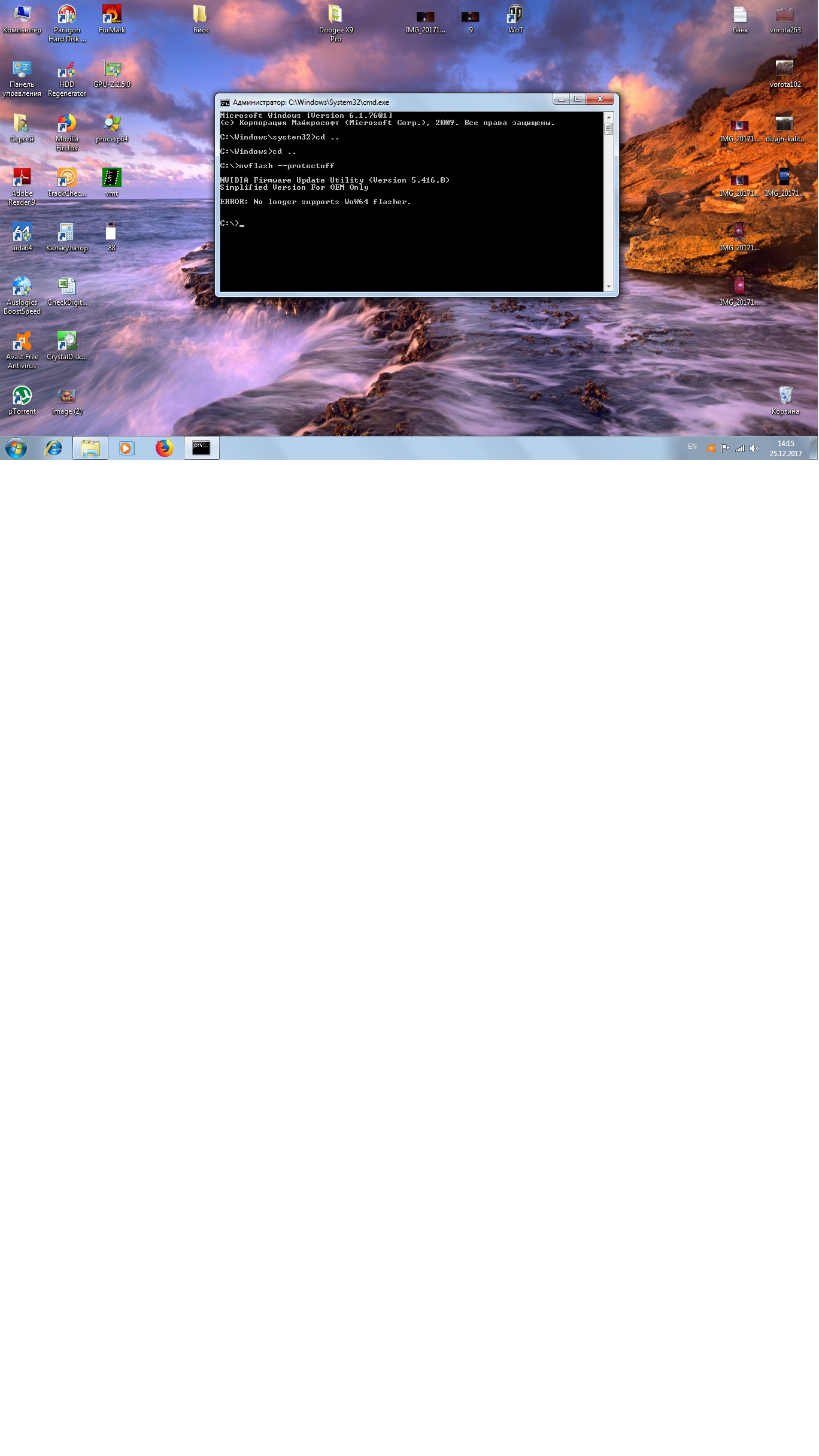

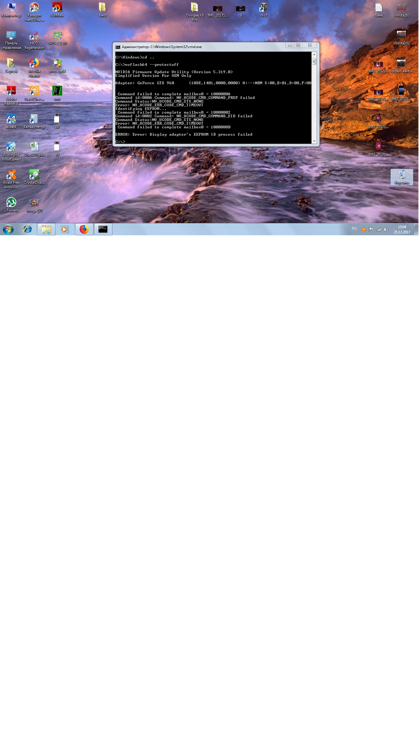

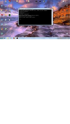

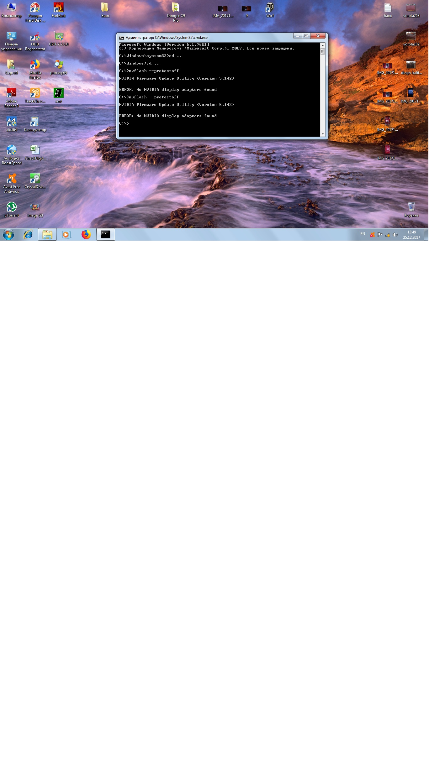

Написал в поддержку Palit и Gainward с фотографиями и ппросьбой дать прошивку биос. Gainward ответили и дали прошивку. Но прошить не получается вот скриншот.
Добавлено спустя 18 минут 51 секунду:
вот другая версия прошивальщика
89.jpg [ 393.71 КБ | Просмотров: 18055 ]
88.jpg [ 412.56 КБ | Просмотров: 18063 ]
Регистрация: 22.12.2012
Не видит видеокарты, пробуй через дос.

Разобрался неправильно вводил команду, но теперь вот что:
87.jpg [ 431.23 КБ | Просмотров: 18053 ]

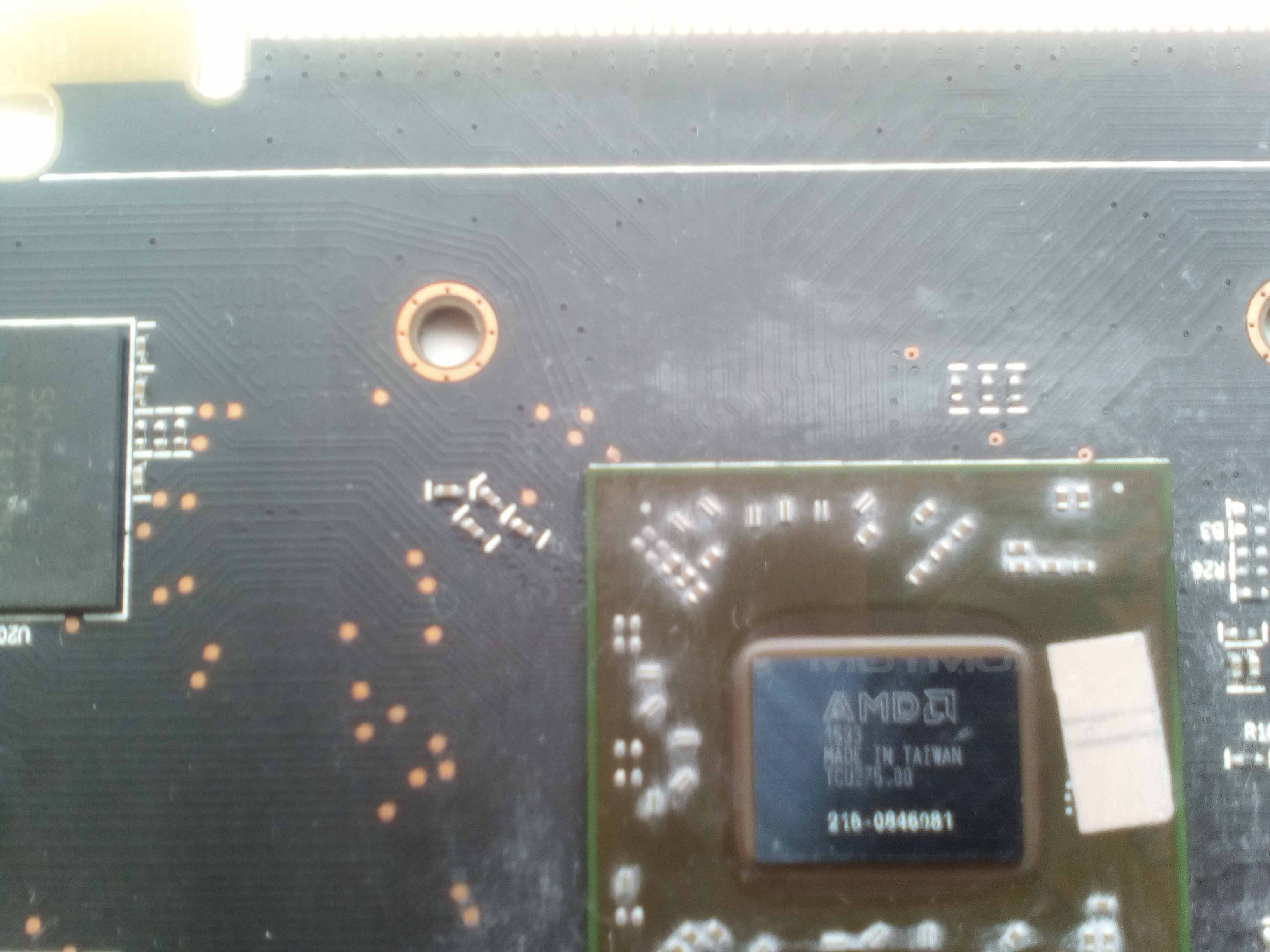

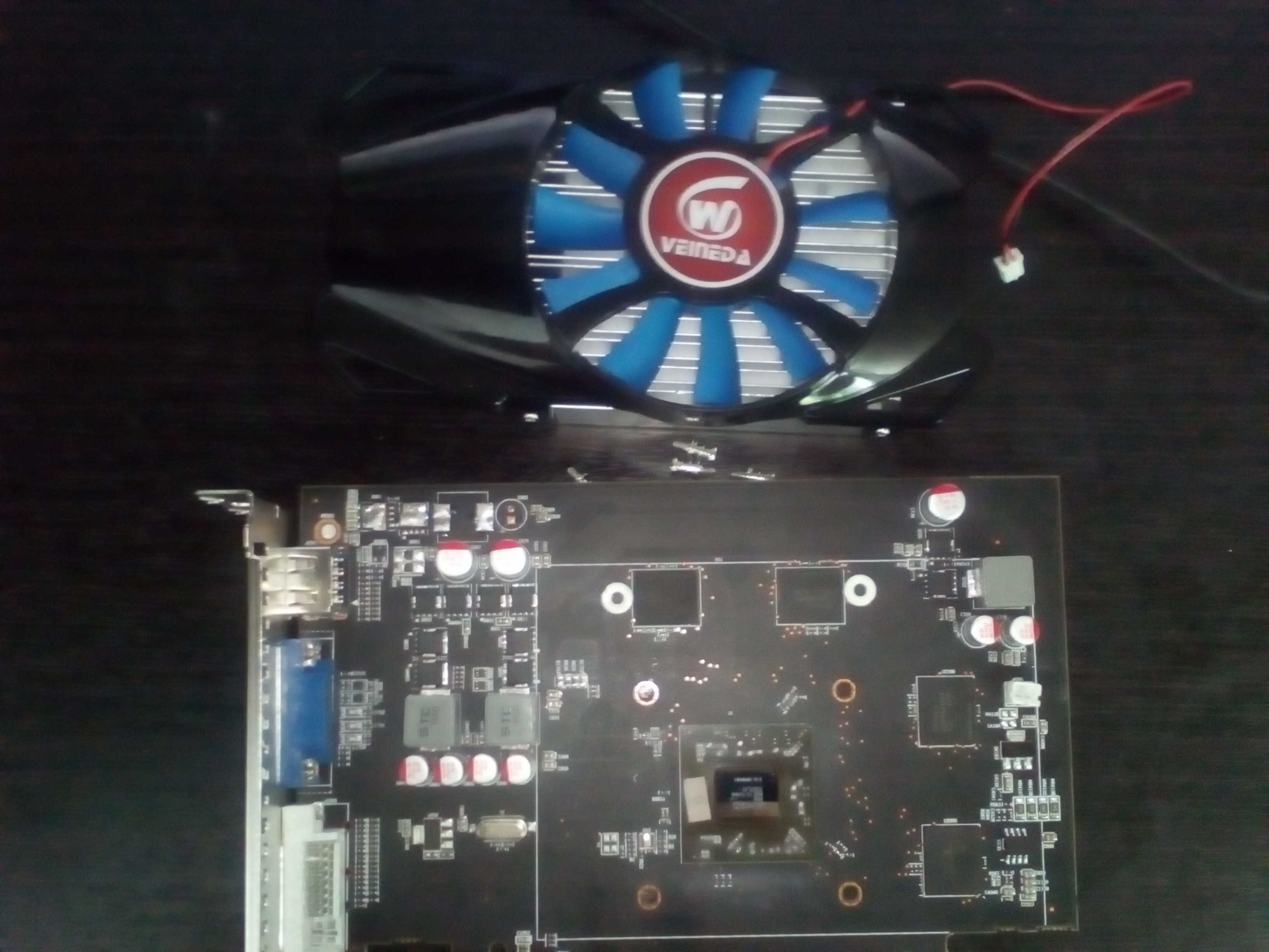

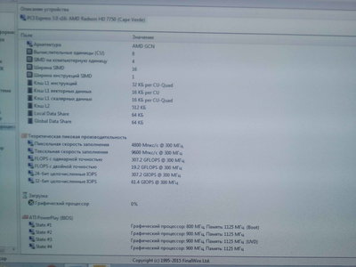

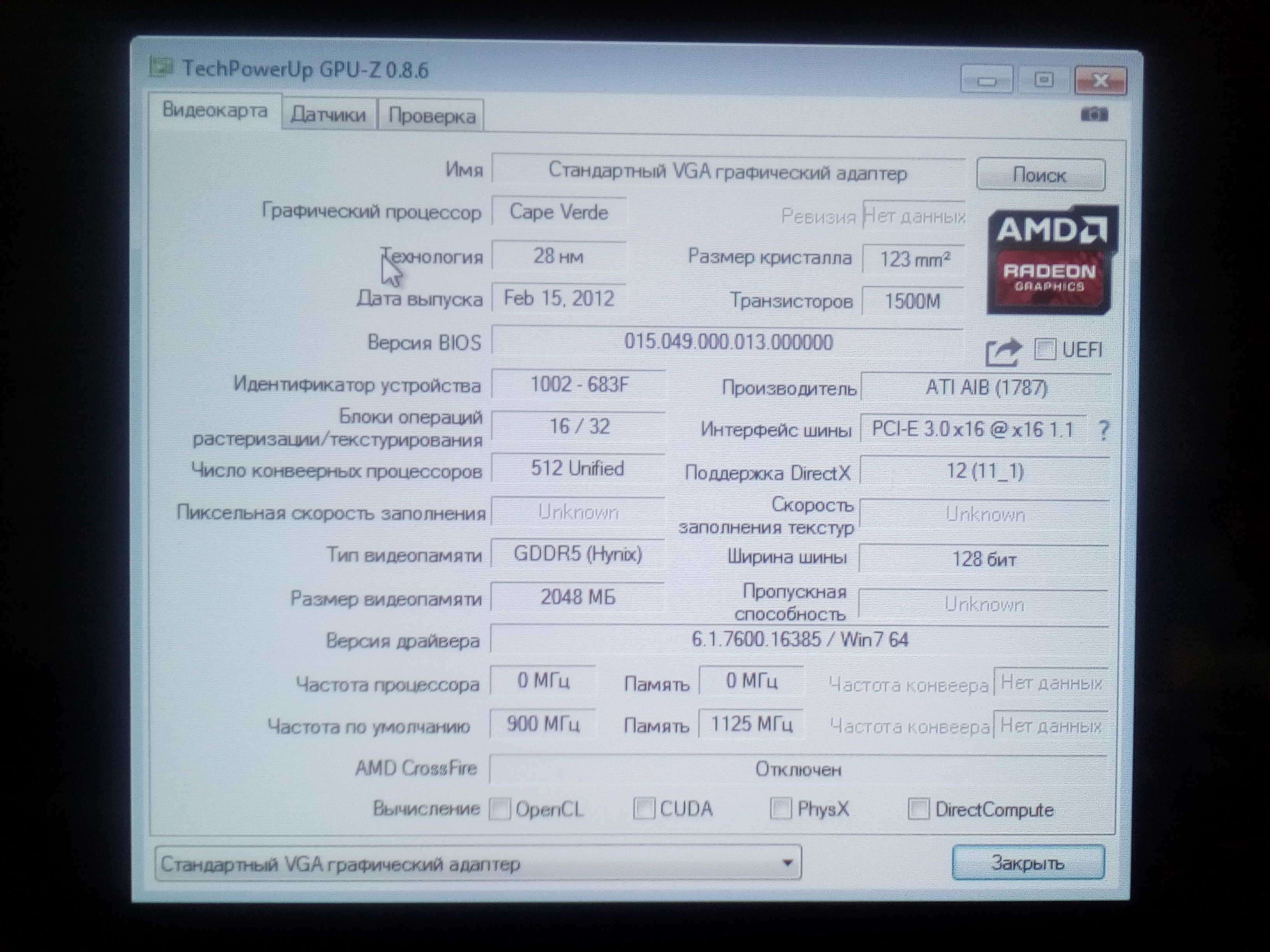

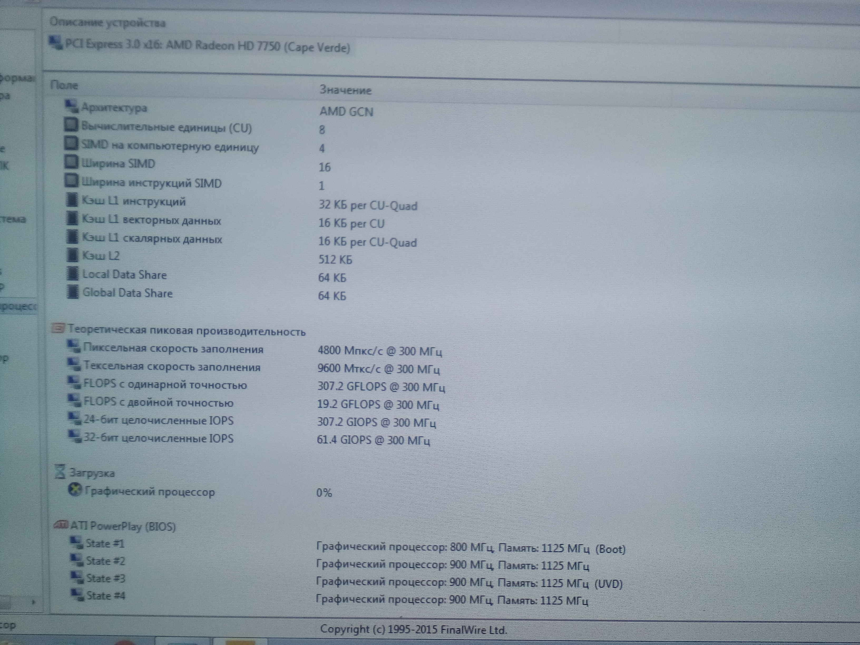

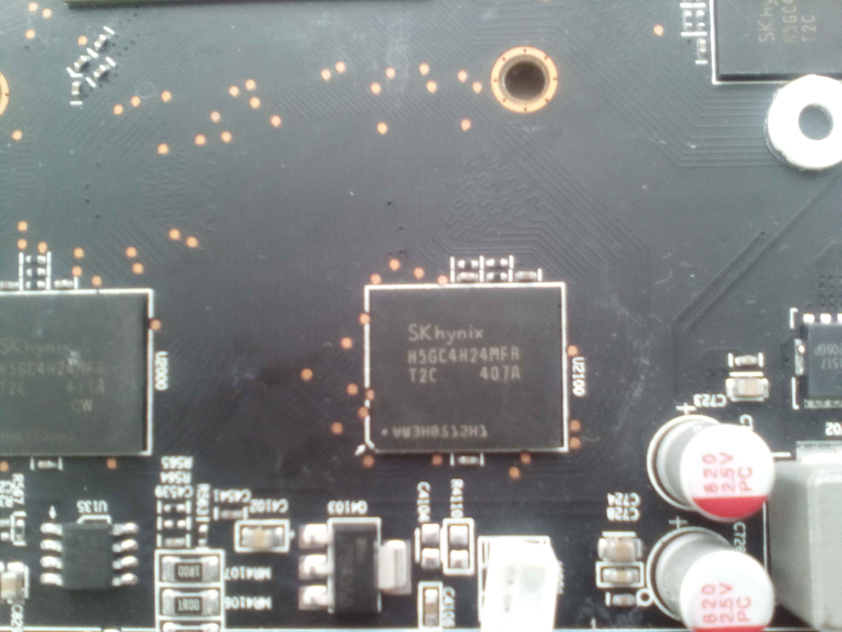

Всем привет. Купил на алики сиё чудо(Amd veineda R7 350 2 ГБ GDDR5 128bit), после долгих мучений так и не получилось запустить данную карту,было испробована на 2-х системах(фото одной из систем прикрепил)При загрузке без дров определяется как radeon hd 7750,но после установки дров после заставки виндов появляется черный экран,и комп не на что не реагирует. Если загрузится в безопасном режиме, в диспетчере устройств определяется как R7 350.Были испробованы различные версии драйверов,результат нулевой,вот и решил попробовать прошить bios, но какой надо подобрать не пойму.Вот и возникает вопрос, действительно это R7 350 и у нее неисправны проц или память, или это другая видео карта и попробовать прошить. Как определить,что на ней точно 2 гига оперативы(4 чипа с маркировкой shhynix H5GC4H24MFR t2c)на проце написано amd 1533 made in taiwan tcu275.00 216-0846081 По маркировки у меня не получилось найти.

izi87 это лютый кот в мешке
216-0846081 вроде как партномер чипа
На китайском сайте нашел это: http://pdafans.com.cn/smyj/20160908829.html
Возможно в биосе накосячили
"Для человеческой глупости нет патча"
Регистрация: 05.02.2017
Evil_Side огромное спасибо,буду пробывать bios от данной модели
PLEXHD 1.3 b75 Xeon E5-2689,Samsung M393B5170GB0-CMA 16ГБ DDR3-1800 Reg,Radeon RX550 2 ГБ,NVMe NE-256 SCSI Disk Device

Смотрю вы разбираетесь.У меня вопрос про память, установлено 4 чипа с маркировкой shhynix H5GC4H24MFR t2c - это 2 гб или все же 1(просто на другом форуме отписали, что один)
Регистрация: 02.01.2012
Откуда: Щербинка
Фото: 72
ну маркировка по даташиту бьется как 1гб
в биосе зашили 2 или маркировка чипа левая, китайцы и не такое могут
