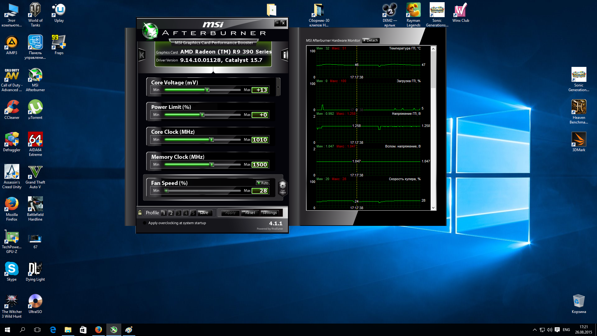

Погонял я свою видеокарту чутка:
Без поднятия напряжений уверенно берёт 1110 по ядру, 1650 по памяти (тестил бублик+хевен).
С поднятием напряжение начинаются пляски с бубном (чую БП не хватает, уж слишком нетипичное поведение видеокарты при переразгоне), стабильности удалось достичь - 1150 (1165 вроде тоже норм)\1650.
Если верить мониторингу GPU-Z, то на 12в линии напруга проседает до 11,5 под нагрузкой, и напряжение на ядре проседает до 1,240в (хотя должно быть 1,250в).
З.Ы. возможно результаты с поднятием напряжения неточны, оттестить толком времени не было.
не не, не должно, у меня тоже плавает, просто максимальное что видел 1,242

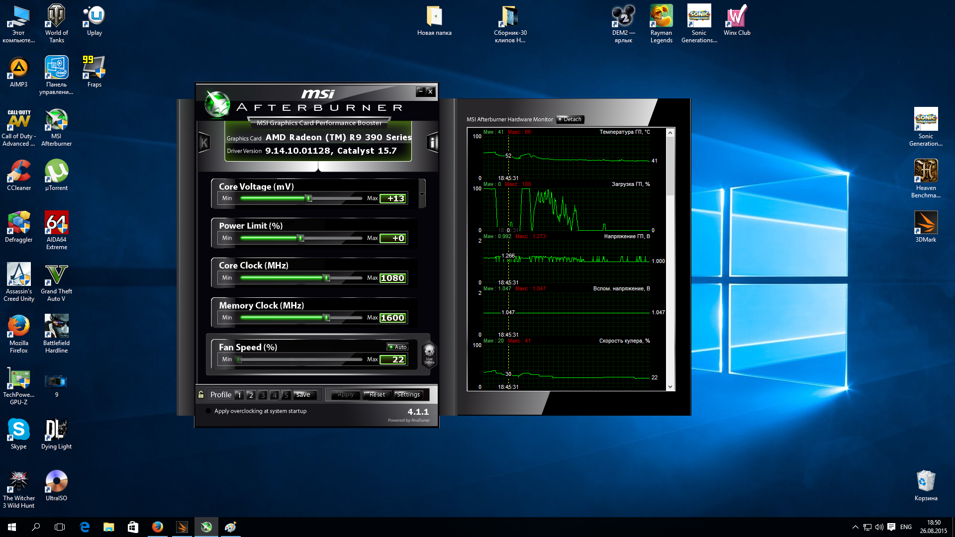

Дефолт попробую сейчас, а с поднятием +100 mv в AB + 50 PL + 100 aux 1150/1750 тесты проходит без артов и прочего.
upd
Без поднятия 1080 по ядру, но это только тесты, в играх я думаю будет 1050-1060 не больше.

Вот мой сток макс вольтаж после прогона heaven
11188
Добавлено спустя 2 минуты 42 секунды:
vortex34 писал(а):
Пик потребления 1,273в, среднее потребление 1,250-1,266.Слишком большое напряжение? Если так оставить на постоянку какие минусы могут быть? Карта не умрет через 6-8 месяцев?
тут я могу только сказать что очень разительная разница между твоей и моей картой. Может мониторинг врёт? про умрет не умрёт я не знаю, как понимаешь статистики нет еще такой.
Ryzen 7 5800X\MSI B550 Tomahawk\2x16Gb 3733 Mhz \Palit GeForce RTX 3070 Gaming Pro\Corsair RM 650X\

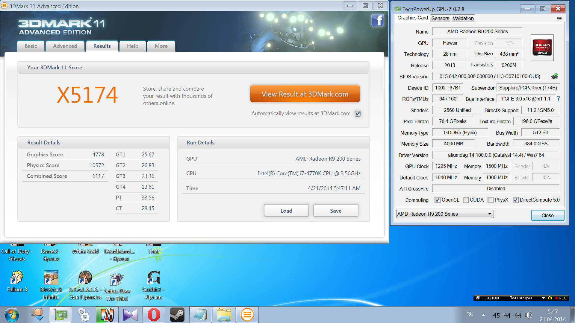

и тем более разгон до 1080 - это не разгон.
Разгон - это когда вот так
bandicam 2014-04-21 05-47-39-095.jpg [ 299.74 КБ | Просмотров: 3984 ]
