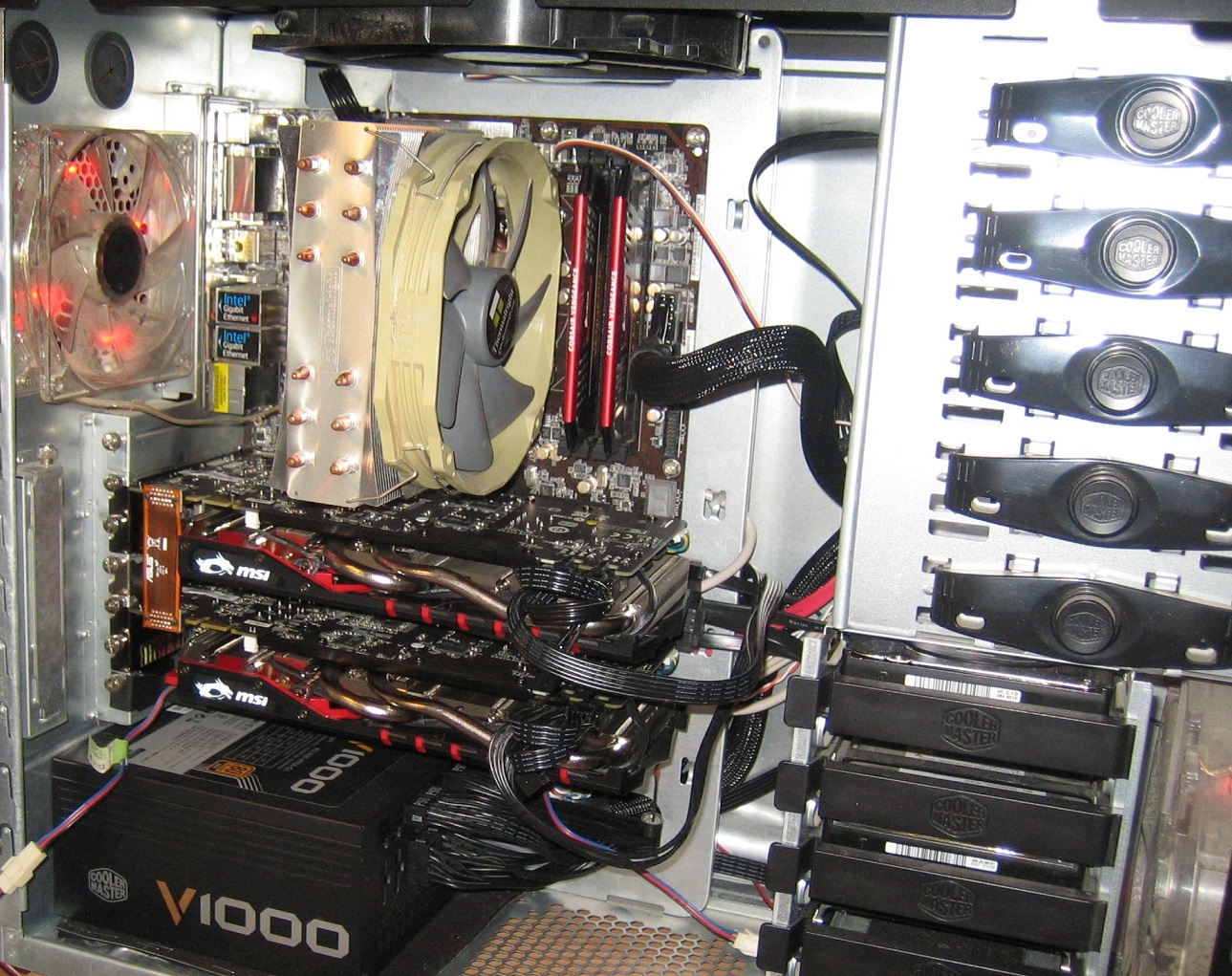

Speede писал(а):
А то что кабель всего 10 ампер на это смотреть не надо? при 270-350 ваттах то.
А у тех у кого 18 или 20 авг то вообще страшно подумать где отгорят контакты на вк или на модули бп. Как то у меня друг майнил на ферме и подключил так. Так у него отгорели контакты внутри бп на распайке провода к колонке модульных пинов.
Ну не знаю.. Может 3090 так подключать и не стоит, но 3070 вполне можно. У меня кабель 18 вроде и карта подключена одним кабелем 8+8 pin. После 10 минут фурмарка при потреблении карты 260w кабель нагрелся до 33 гр., коннекторы 8pin до 50 и 55 гр., а коннектор что идет в БП до 35 гр. И это я лимит потребления специально задрал, так карта у меня ест после настройки до 220w, а в стоке до 240w. Даже если при длительной нагрузке температуры вырастут еще на 15 градусов, то все равно это вполне приемлемо. Думаю в качественных блоках питания производители такие вещи просчитывают, раз в комплект кладут 8+8 pin. У меня в комплекте есть только 4 штуки 8+8, одиночных нет вообще.
З.Ы. GTX 1080 у меня 4 года отработала с таким подключением при потреблении 200w. А до этого стояли две 970 в sli и тоже каждая карта была подключена одним кабелем 8+8.
